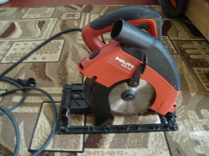

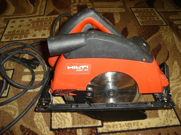

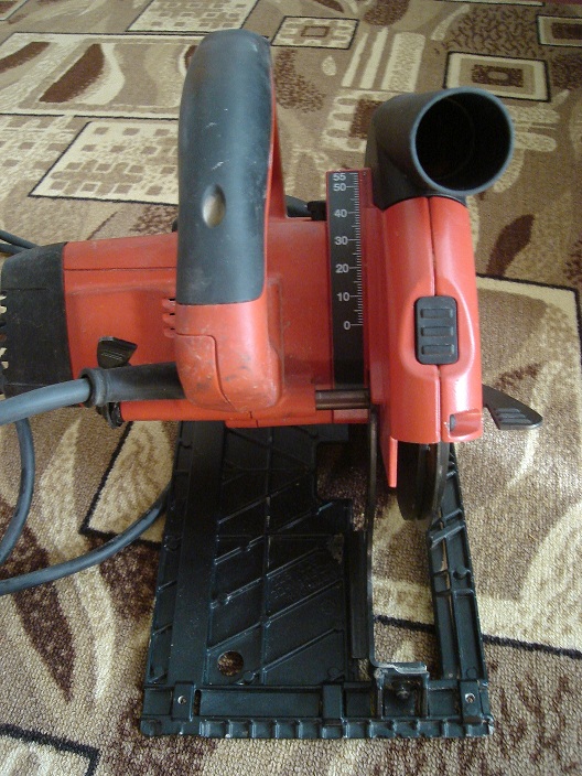

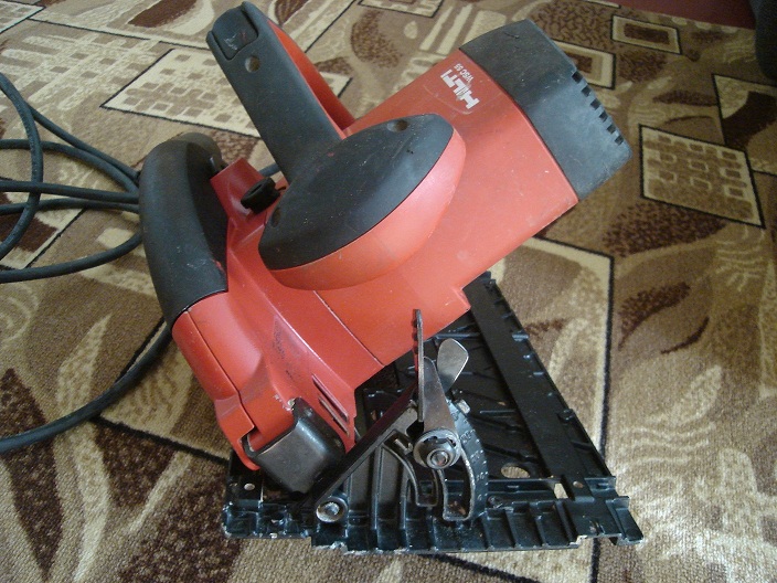

А вот моя работяга,очень знаете ли доволен,год без сна и отдыха,и перерывов на обед.Любит она деревяшки погрызть-только подавай:p

Олег1970, подробности , личные ощущения , недостатки .

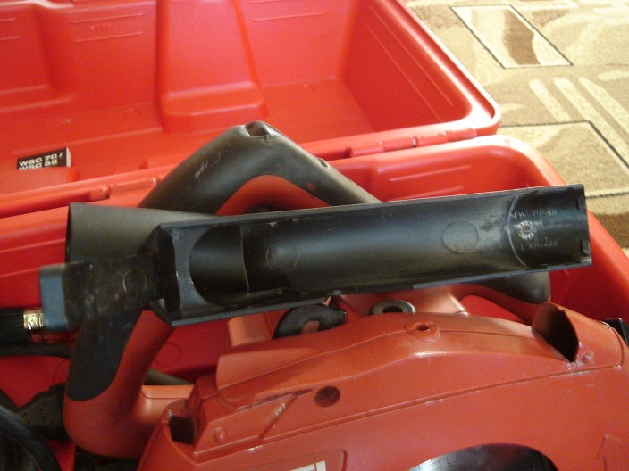

Недостаток выявленный мной за год только один-плохая пропускная способность пылеотсоса.Зауженный выход защитного кожуха переходит в патрубок пылеотсосаи в этом месте иногда возникают проблемы.Если сырую елку пилишь-полный швах:o.В остальном без нареканий.1500 Вт мощи за глаза хватает.Есть к ней шинка родная WGS 1400- очень неплохая весчь(правда цена :eek:)Родной параллельный упор качественный и удобный-фанера,двп с ним как по струнке.Диски родные Хилтяйковские.Брал 4 диска-за год один убил.Не родные диски честно говоря не пробовал.Пилой доволен,в сервис не носил,чужим не давал;)

Они универсальны как Варя, имеют виртуальную ось вращения, плавающий нож, дистанционное открывание кожуха, наконец, компактность из-за продольного расположения двигателя.
Олег1970 написал : А вот моя работяга

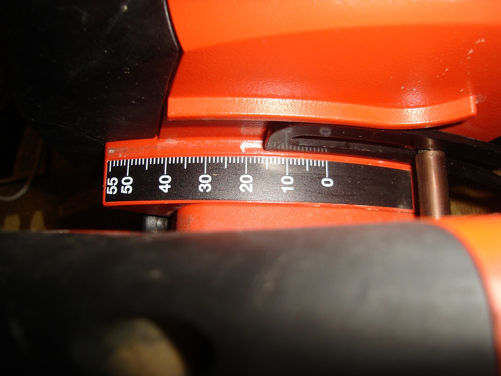

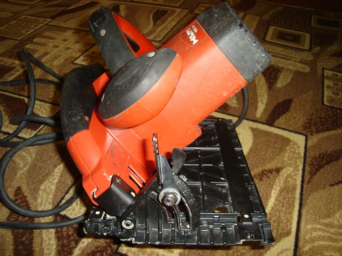

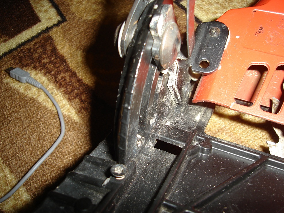

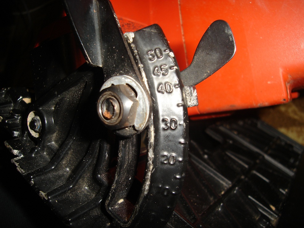

Ага...вот и владелец 55-й объявился :)... А можно фото крупным планом переднего и заднего шарнира крепления головы к подошве, а так же узла регулиовки глубины? Ну и достоинства и недостатки :)

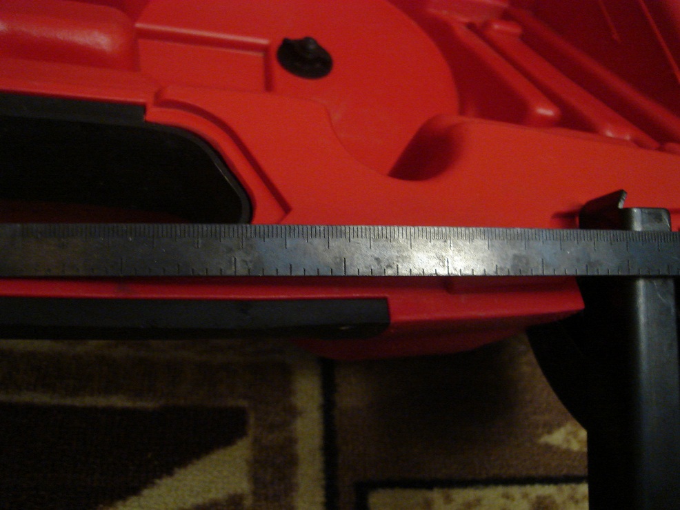

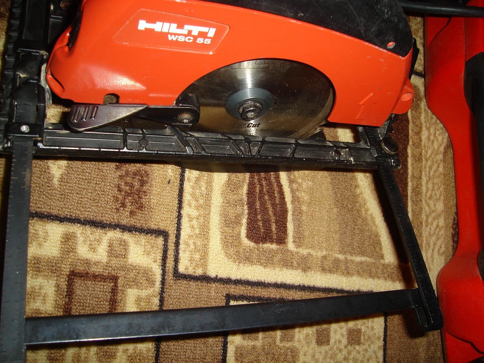

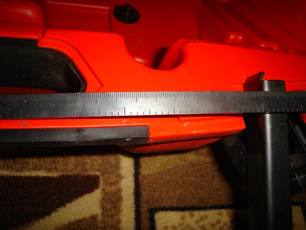

Олег1970 написал : Родной параллельный упор качественный и удобный
А разметка на нем есть? Фото крупным планом?:)

Дмитрий Т написал : Ага...вот и владелец 55-й объявился ... А можно фото крупным планом переднего и заднего шарнира крепления головы к подошве, а так же узла регулиовки глубины?..
Вот что получилось

Спасибо! Получилось хорошо :) Еще бы задний кронштейн крепления головы к подошве с трех сторон (крупно):)
На фоне мафелевского это просто поделка из полосы. Разве что толстая и крепкая :)
