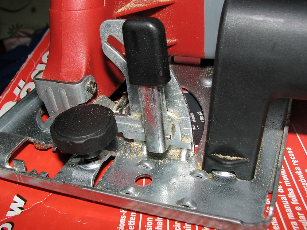

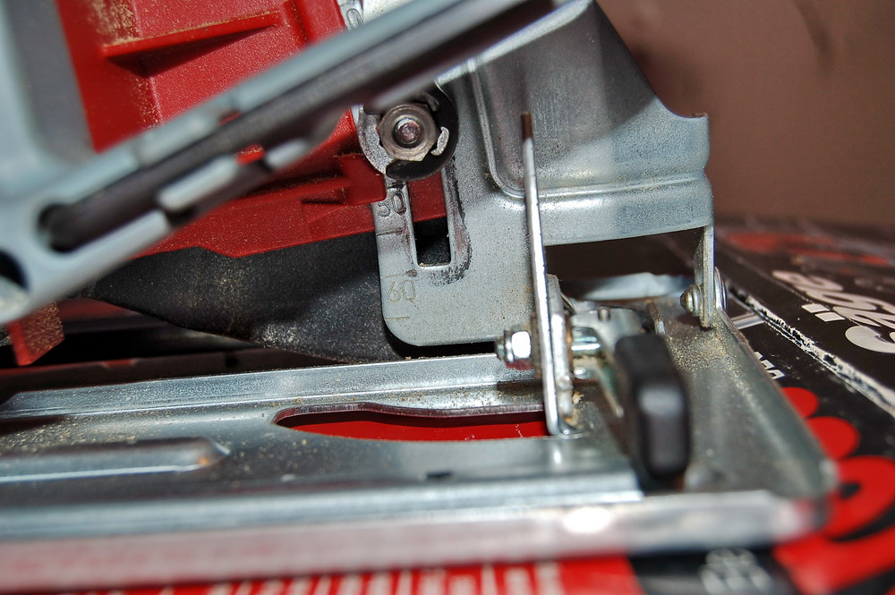

А обосновать свое заявление сможете? Ну, например, как я сейчас сделаю в пользу кресса против боша? Начнем с эргономики. Делать дополнительную ручку на голове пилы рядом с основной, как это сделано у боша, могут только тонкие мазохисты, странно, что почти все подхватили это решение. Особенно мазохизм чувствуется при пилении под углом. У кресса правильная удобная ручка на подошве (которая когда-то была и на боше). Расклинивающий нож. У кастрированного боша его нет. На крессе правильный ПЛАВАЮЩИЙ нож. Наличие расклинивающего ножа на плотницкой пиле считаю обязательным. Крепление головы к подошве, очень важный критерий в плане вибраций и точности реза. Вот как это сделано на крессе. Впереди как обычно, за исключением того, что вместо барашка стоит рычаг с эксцентриковым зажимом что гораздо удобнее барашка. Смотрим задний узел крепления... и что же мы видим? А видим мы то же самое, что и спереди: транспортир и рычаг крепления с эксцентриковым зажимом. Т.е. голова пилы имеет ДВЕ точки фиксации спереди и сзади, что создает высокую степень жесткости системы голова-подошва... Что мы видим на бошике? А почти ничего. Расстояние от барашка до шарнира мизерное. На подавляющем большинстве современных пил и этого нет. Теперь пройдемся по заднему кронштейну. На бошике жиденький L-образный кронштейн с большим плечом шарнир-крепление головы, порядка 5 см, что вкупе с почти отсутствием фиксации в заднем узле (точка фиксации и шарнир совсем рядом), делает его номинальным- лишь бы глубина выдерживалась, а то что голова болтается из стороны в сторону, создавая вибрации при пилении- на большого любителя ;) На крессе кронштейн треугольный, очень широкий с подштамповками, повышающие жесткость кронштейна, расстояние крепление головы-точка фиксации около 1,5 см., крепиться этот кронштейн в ДВУХ точках на подошве, а не болтается на шарнире, как в большинстве современных пил. Расстояние от шарнира до точки фиксации очень большое (не в пример бошевскому), что добавляет жесткости всему заднему узлу крепления Несмотря на штамповку по кругу, кресс обладает высокой жесткостью, вибрации периодически возникают лишь на толстой доске, более 50 мм. Этот кресс даст фору многим современным пилам с литой подошвой, но дефективным задним узлом крепления... ПыСы. У кресса еще и шнур отсоединяемый, что добавляет плюс в плане удобства. Ну, а наличие цепной насадки значительно расширяют возможности пилы
Ну и фигли Ваш бошик "лучше и удобнее"?
