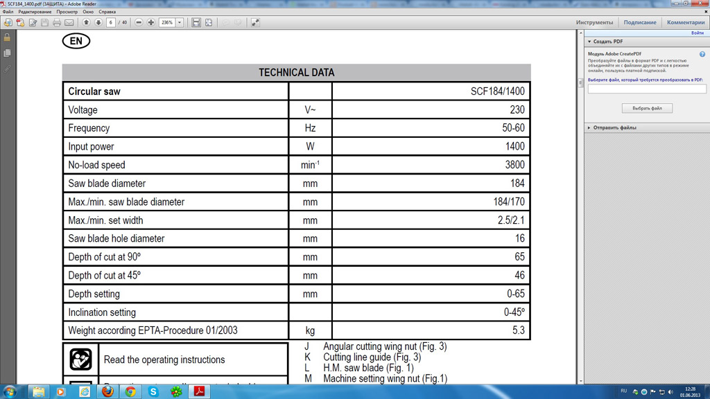

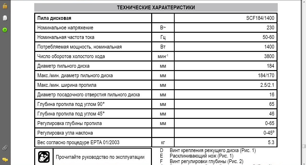

бегрол написал : Кстати , посадочное в Фелисатти - 18 мм . Ни то , ни сё ...
А скачать инструкцию с сайта и посмотреть?
svetliy1963 написал : Упоминается ещё и 16 мм.
Это не упоминается, это в инструкции написано. Можно с кольцами-проставками использовать любые диски, даже на 165, правда, пока не понятно, можно ли под 165 нож расклинивающий отрегулировать, в инструкции указан минимальный размер диска 170 мм.

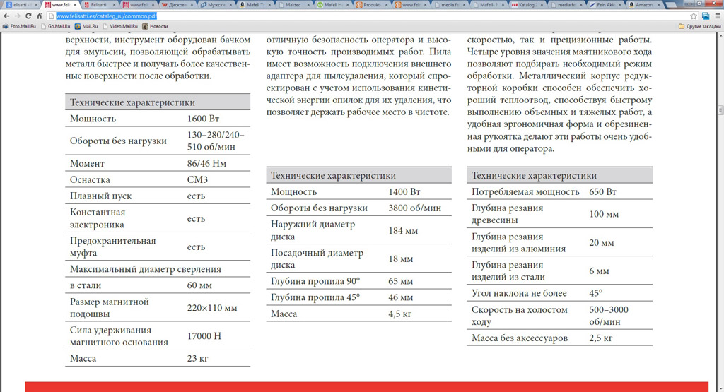

01.06.2013 в 16:43:58
Дмитрий Т написал : Это не упоминается, это в инструкции написано.
Здесь не это (стр. 9) тоже написано. :)

01.06.2013 в 16:48:12
svetliy1963 написал : Здесь это тоже написано.
В каталоге может быть опечатка. В инструкции на пилу указан диаметр 16 мм. Но узнать истину- дело времени :)

01.06.2013 в 16:52:08
svetliy1963 написал : Здесь не это (стрю 9) тоже написано. :)
Ну вот - 18 мм посадочное . Что не так ?

01.06.2013 в 16:54:28
бегрол написал : Ну вот - 18 мм посадочное . Что не так ?
Пишу в ТРЕТИЙ раз, в инструкции указан диаметр 16 мм.
