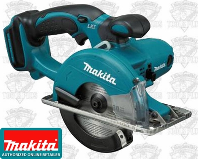

только у Боша ,у всех пил кроме погружной в том числе и с АКБ нет компенсатора зазора , будет болтаться . У Dewalt 576K кстати есть компенсатор зазора ,все как у "взрослых" погружных. Так что Бош все довел не до конца . И хочется чего то полегче на АКБ и на шину что бы встало с компенсаторами типа таких пил Makita BCS550Z иDeWalt DCS373B . у Боша такого не нашел

А на картинке - пила по металлу . ДеВольт .

бегрол написал : А на картинке - пила по металлу . ДеВольт .
и Макита тоже . Диск 136 на 20 у Макиты ни чего не мешает поставить по дереву и наслаждаться 2,4 кг веса http://market.yandex.ru/model-spec.xml?modelid=4974386&hid=91657 и цена не космическая http://www.tools-plus.com/makita-bcs550z.html
