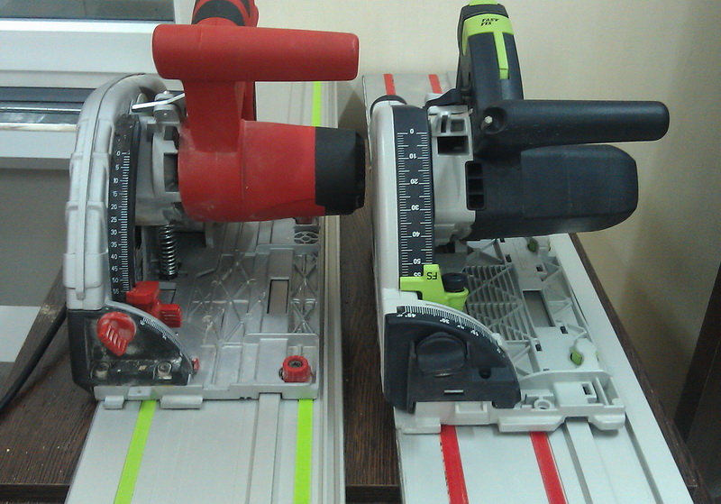

кухонщик написал : добрый вечер. сегодня мне немного "посчастливилось" попробовать в деле погружную пилу начального уровня ELITECH ПД1255П14
Вот это интересно, спасибо за обзорчик :) С чем по-вашему связан эффект плохого пылеудаления? И про антифрикционную накладку не совсем понял... куда там пила падает на левую сторону? :confused: Судя по всему, сменив диск на недорогой макитовский и заменив пружинку можно пользоваться с хорошим результатом :) Жаль шина не копия))) Но при её цене меня устроит и с подрезанием края. Поставить при подрезке толстый диск, потом переклеить противоскол и пилить чистовым.
Теперь надо подождать владельца Интерскола и узнать наконец секретные размеры подошвы :)

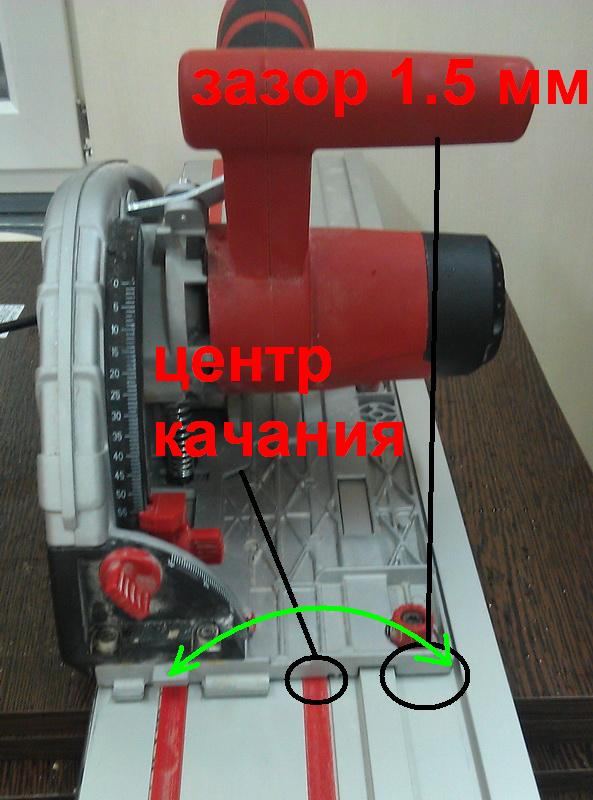

кухонщик
кухонщик
Регистрация: 20.09.2007
Сообщений: 1841
24.09.2013 в 00:10:46
качается так

24.09.2013 в 00:19:46
кухонщик написал : качается так
Шина или подошва кривая ?

_maximus_ написал : Шина или подошва кривая ?
наверно конструктор;)
Там под полосами есть углубления? Т.е просто добавить одну левее или переклеить туда не получится, будет перекос?

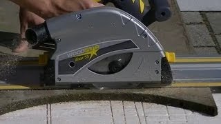

Вот такая же пила и её доработки, лента переклеена, пружина подрезана.
Cheap Track Saw Tweaking and Review! Success! Hadkreissäge Führungsschiene

saharov27 написал : Вот такая же пила и её доработки, лента переклеена, пружина подрезана.
Отличное видео, Cosmas Bauer молодец! Для лучшего пылеудаления наверное проще всего экранчик на боковину прикрепить.
