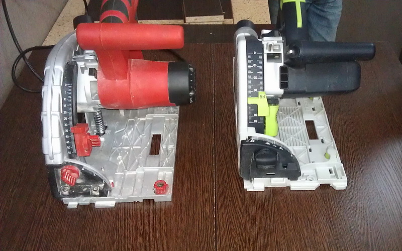

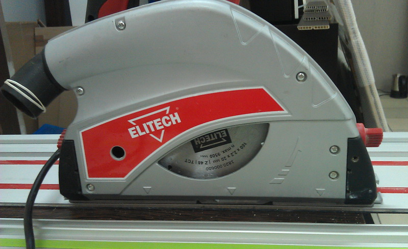

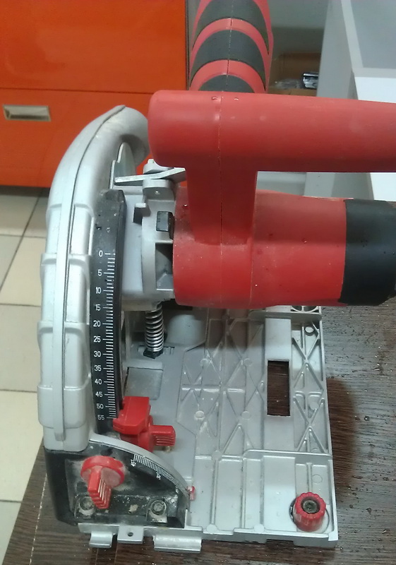

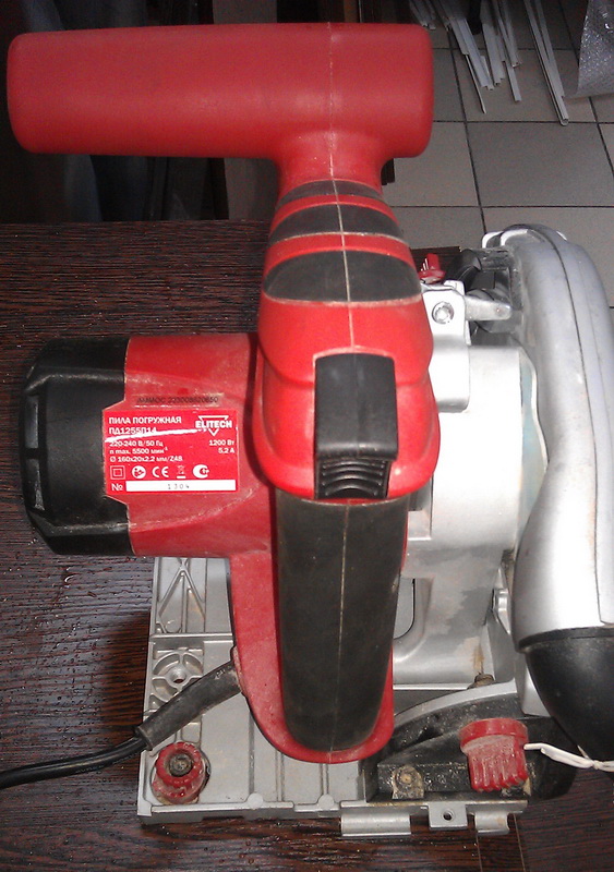

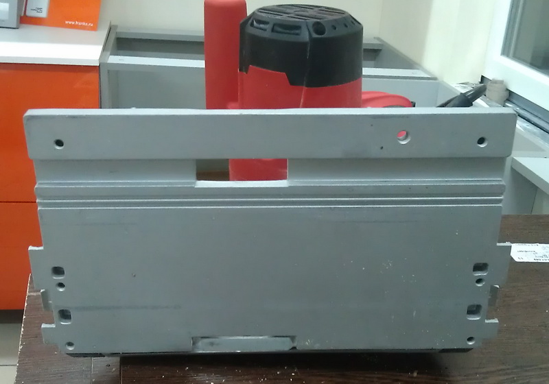

добрый вечер. сегодня мне немного "посчастливилось" попробовать в деле

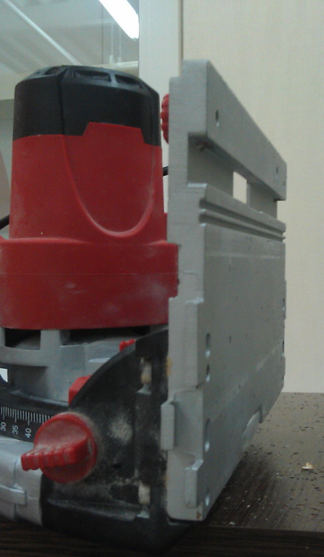

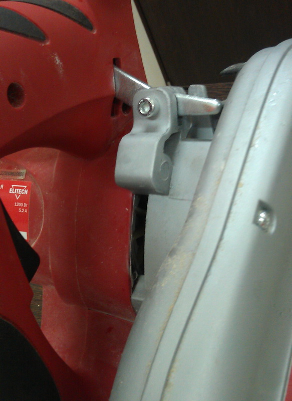

погружную пилу начального уровня ELITECH ПД1255П14. и так, первое, что бросается в глаза-это её брутальность. сделана она немного грубовато, мелкие просчёты в эргономике, типичный представитель чайнапрома. обе рукоятки толстые, держать можно со значительным напряжением рук. клавиша блокировки очень неудобная (находится высоко от кнопки пуска) и тугая, барашек регулировки глубины
не ухватистый, открутил его пасатижами, причём для изменеия глубины необходимо его
откручивать на несколько оборотов, там есть ещё какие-то зубцы, через которые надо передвинуть ограничитель. пружина погружения очень тугая. всё это очень сильно нагружает руку. провод около 2.5м, жёсткий. электроника отсутствует. выбег диска более5 сек. фиксация для смены диска не предусмотрено, только кнопка блокировки вала. ключ хранится отдельно. напайки на диске очень маленькие, хватит на 2-3 переточки. хотя дешевле новый купить.
кухонщик
кухонщик
Регистрация: 20.09.2007
Сообщений: 1841
23.09.2013 в 23:41:28

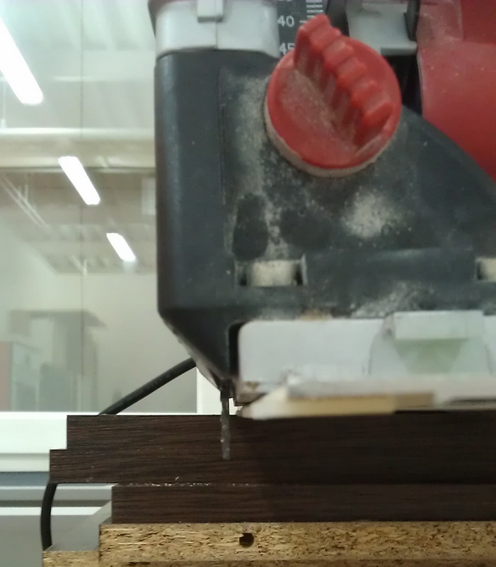

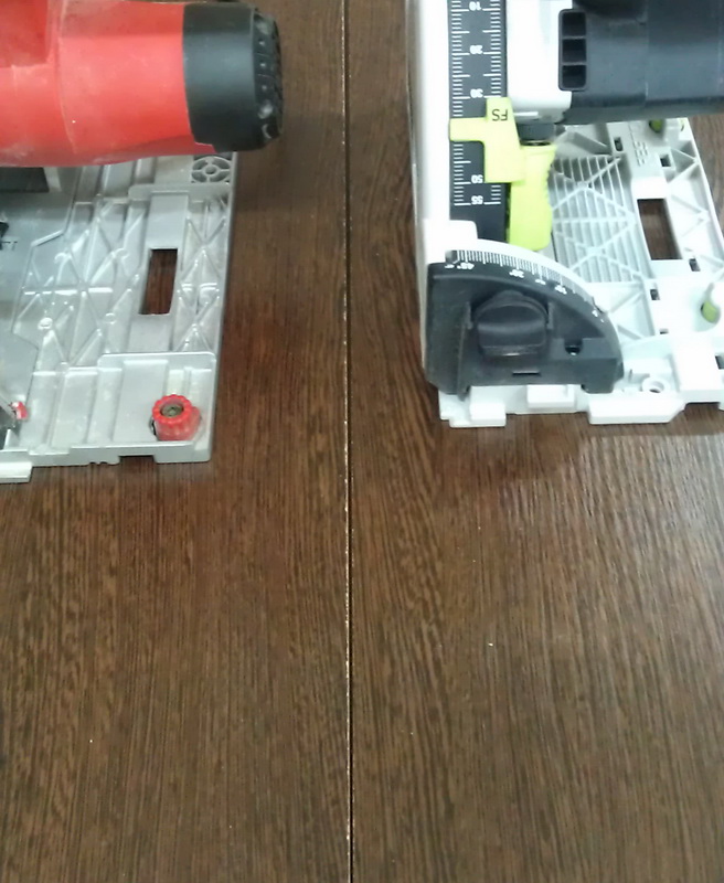

при пилении громыхает очень сильно, с пылесосом опилки летят во все стороны, загаживая всё кругом. качество реза для нового диска (со слов удовлетворённого владельца) было очень неплохим.
на данный момент этот диск пропилил примерно 20 метров дсп, на фото верхняя сторона со стороны шины. диск с раскосым зубом. сколы до 1.5мм. у зелёной пилы диск плоский-трапеция зуб, пропилил более 100 метров дсп, в том числе ламинированные столешницы, раскроил 2 листа акрилового камня (760*3600). сколы примерно до 0.5мм. снизу у обоих чисто. только на ощупь у красной более "зубастая" кромка.

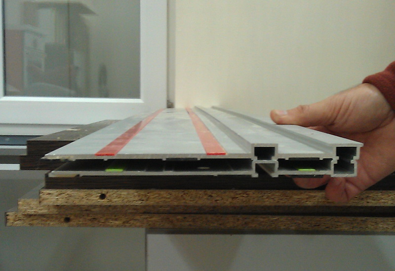

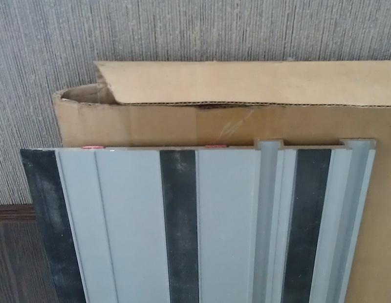

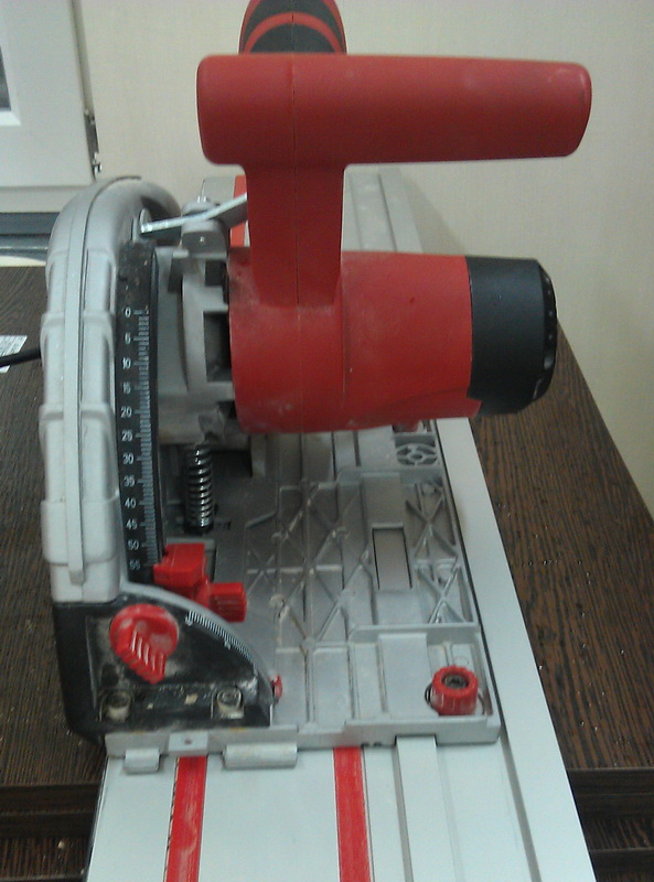

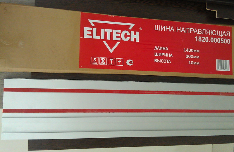

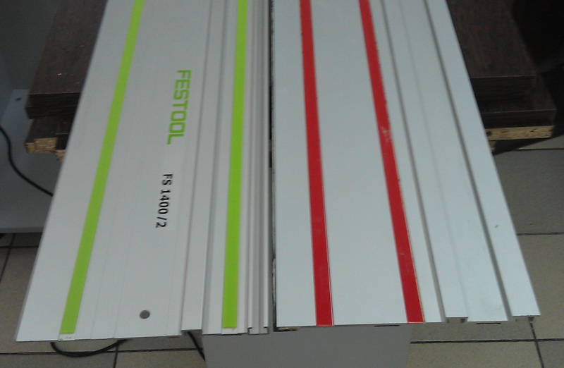

23.09.2013 в 23:42:35
