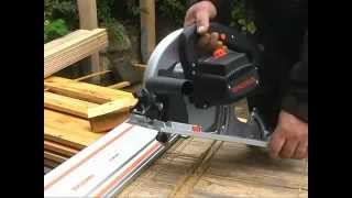

Podmasterii написал : про большие шины на протул я в курсе,но согласитесь интереснее положил шину по разметке вставил пилу и проехался.В тех же больших мафелях цепляются два адаптера в начале и в конце парал.направляющей пилы ,в свою очередь шину устанавливают параллельно с отступом линии реза пила навешивается адаптерами к шине .....У протула направляющая уже с пазом и пластиковым вкладышем.на макиту элементарно сделать адаптеры 2 шт.в роли шины взять правило,сбоку п -образный алюм профиль на саморезы будет тоже тока дешевле.14,5 кг против 18 кг ощутимая разница.Насчет фрезера согласен отличная опция,но кажись мощи для таких фрез будет маловато
15тр за 3м шину конечно жестко :)
про мощь для режима фрезера .... вроде хватает ....
кино с 2:58 Дисковая пила Protool CSP 56, 68, 85, 132, 145, 165
