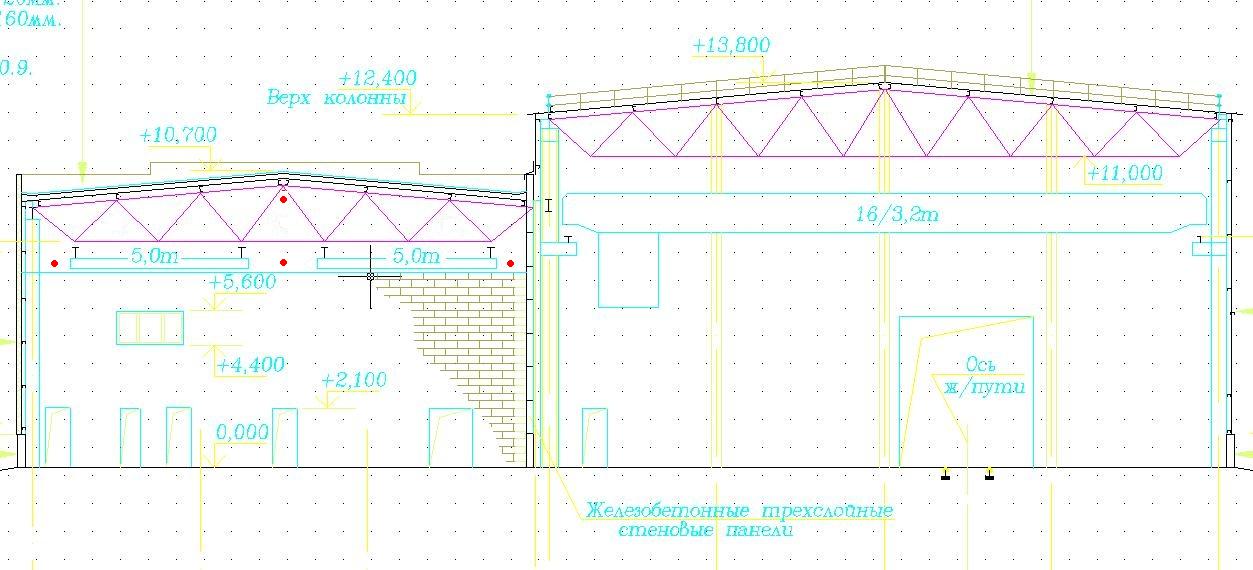

Есть в наличии склад. длина 60 м, ширина 18м. Возник вопрос о типе датчиков.
Хотелось бы обойтись линейными дымовыми, но по складу передвигается два крана-балки.
есть два варианта установки, какой приемлем?
(на рисунках датчики обозначены красными точками)

вариант 1

вариант 2

ни тот, ни тот, но первый ближе подходит, надо лишь два средних датчика разнести по горизонтали, то есть все 4 линии в ряд под кровлей, в принципе и трех достаточно, на расстоянии от 0,3 до 0,6 м от потолка или перекрытия, и хотя бы сантов 10 от ферм и конструкций до луча

Насчет средних датчиков: у нас перепад высот от конька кровли до нижнего уровня более 60 см, по нормам вроде как требуется под конек установить датчик?
сантиметров 10 от ферм? вот это интерисовало больше всего. Не создадут ли фермы помеху? достаточно для работы датчиков просветов в них?

на практике для обычных ферм этого достаточно, 5 см от края фермы до луча мало, при большой снеговой нагрузке начинается перекрытие луча по центру ферм (фермы с пролетом 32 метра), сам луч от силы с большую монету диаметром, датчики не желательно ставить на предельных для них дистанциях, начинают глючить... и ставить их обязательно на жесткое основание, на стенах обшитых тонким железным листом глючат... при сложном доступе к датчикам желательно каждый выводить на отдельный шлейф прибора...
...и как правило впервые устанавливая линейники, монтажники обязательно накосячат)))

еще вопрос....Если по складу будут кататься дизельные погрузчики - есть ли смысл перейти например на датчики пламени? в помещении стоят стеллажи...три ряда.

нормально и с дизельными погрузчиками, если их не сильно много, чувствительность ток чуть меньше поставить пламени... их потребуется больно много, и уже будет гореть открытым пламенем к моменту сработки... если потолок легко доступен (с кран-балки например) то имеет смысл перейти на обычные точечные извещатели
