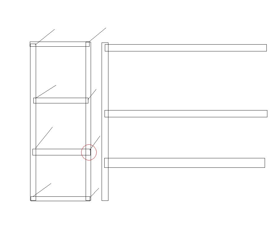

Здравствуйте. Надумал в гараж сделать простейший стеллаж из подручных материалов - брус, доски. Вобщем то все понятно, единственно что не знаю какое лучше соединение выбрать для стыковки брусов? Пытался что то изобразить, но к сож. кроме паинта ничего не нашол поэтому извиняйте.

Если эстетики не нужно, то проще всего на уголки под полками.

Эстетика вообще не нужна, нужна прочность, вот то что стандартные варианты, но мне кажется не очень надежные. Я подумывал насчет чего то типа шип-паз и т.п. с применением клея. Но даже не знаю что будет лучше.

Да, можно и так например на конфирмат посадить. Можно фрезером сделать паз в вертикальном брусе и туда вставить паз горизонтального. Но все эти выточки - ослабление брусьев. Я бы брал нижний вариант снизу крепил бы уголком к каждому брусу 3-ми саморезами.

Самое простое, вместо уголка, тот же бус. На него кладется поперечный и на саморезы. Прочность гарантированная. Не очень понятно, из чего сама полка будет...

Спасибо всем за советы, наверное откажусь от шип-пазов, раз это ослабляет брус, значит буду делать на саморезах и уголках.
trebute написал : Не очень понятно, из чего сама полка будет...
Да полки будут с досок самых обычных, они будут лежать не вдоль а поперек как бы опираясь на передний брус и задний, а задний думаю просто анкерами к стене повешу, стены капитальные монолитные блоки полметровой толщины.
