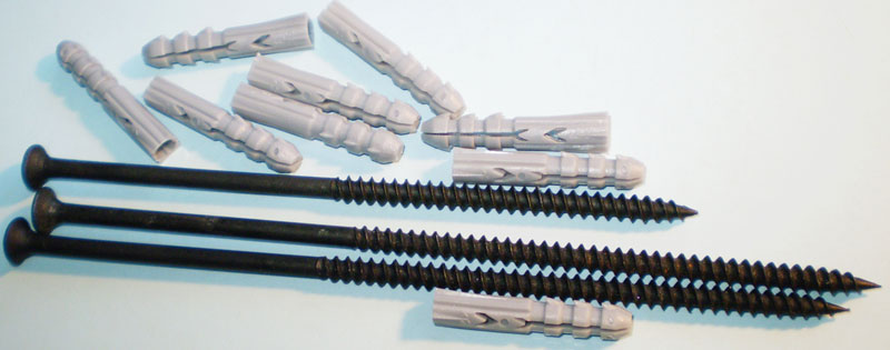

Вам шуточки всё, а у меня проблема. Стены кирпичные, с толстенным слоем штукатурки (сталинка) Под ф8 ещё как-то подобрать в магазине дюбеля получается, под ф6 из-за малой длинны никак. У кого есть какие предложения. Только чёпики не предлагайте.:)

Дюбель шестерка загоняй поглубже и вот такой саморез. Можно вставить два дюбеля, тогда нужно смазать кончик самореза мылом (заходит с большим усилием, можно сломать). (Сейчас мои дешевые дюбеля и саморезы будут сильно критиковать. Но этот способ мною проверен).

На фото профессора шурупы 5 мм. Под них надо дюбель 8L (длинный, миллиметров 80), и не парить мозг двойными шестерками с мылом.

2 rpcесли толстый слой штукатурки, нужно загонять дюбель глубюже, чтобы распор происходил в толще кирпича, а не в слое штукатурки - просто порвёт её и всё. Будет большой скол. Но учитывая, что саморез будет работать на излом (в штукатурке он опираться будет слабо - лучше натолкать 2 дюбеля, если нет подходящей длины, а саморезы - максимально (для дюбеля) толстые, чтобы бОльшую нагрузку выдержали. На излом-то они намного слабее, чем на срез. А почему не устраивают 8-ки? Они длинные встречаются. Впрочем, есть и 6х60, например. Недостаточно? Тяжёлое вешайте на 8-ки, а картину можно и на 6х40.

Есть дюбеля достаточно длинные и с длинным распором . Я бы в такой ситуации применил их.
