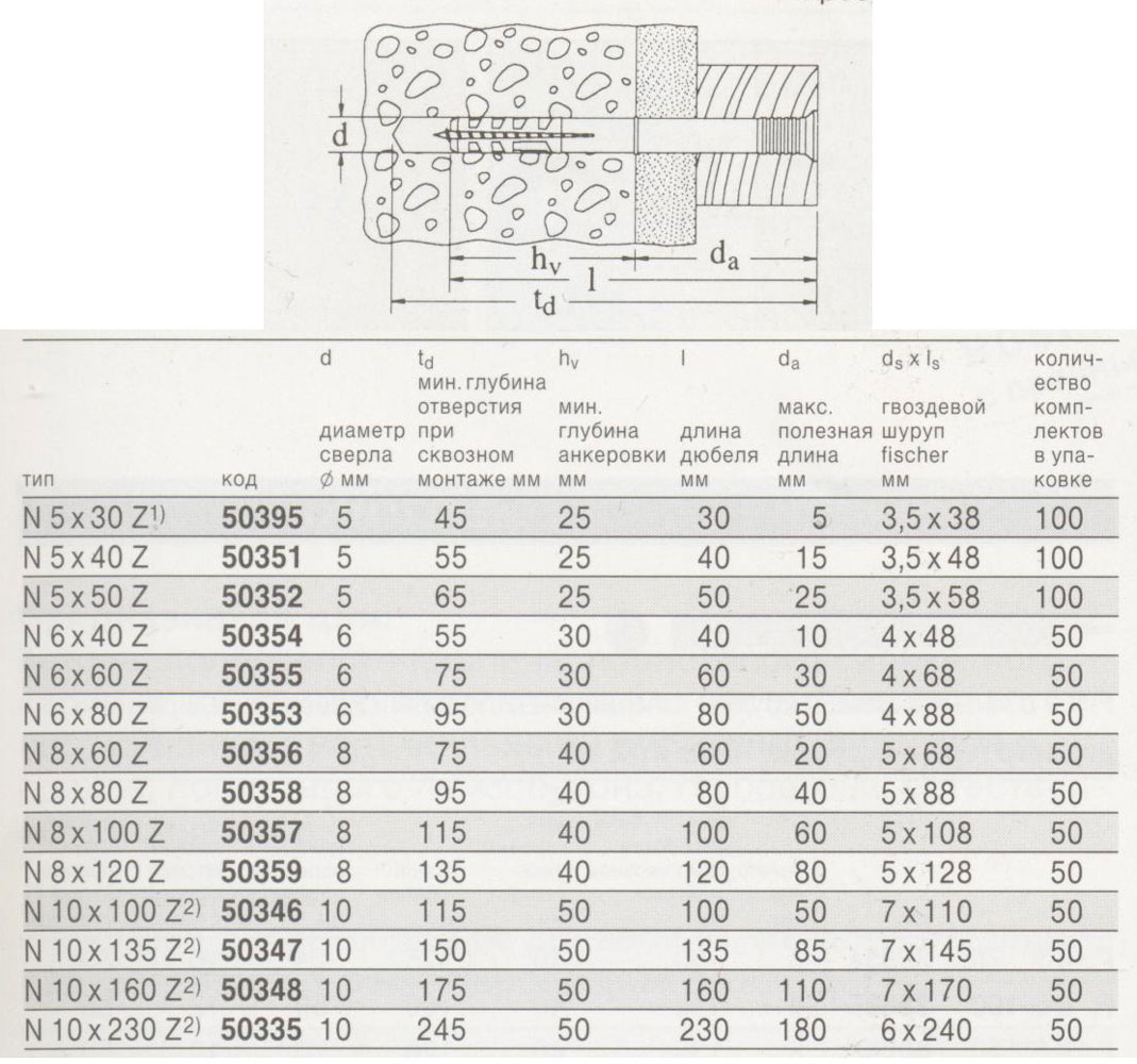

Еще очень порадовала формулировка "Рекомендуемые нагрузки Nrec [кН] и средние предельные нагрузки Nu [кН]. Эти значения действительны при использовании шурупов по дереву с указанным диаметром. При использовании шурупов для ДСП приведенные значения следует уменьшить на 30%." Просто тут проскальзывал момент, что шурупу по дереву с большим шагом и острой резьбой нежелательны. А вот по Фишеру выходит, что наоборот, у обычных саморезов, всеми нами любимых, нагрузка должна быть снижена на 30%. Комментарии будут? Или я как то вольно Фишера толкую?

ArVicBor написал : При использовании шурупов для ДСП приведенные значения следует уменьшить на 30%.
я не знаю, что такое шуруп для ДСП. Тут явно у нас плавают термины. Попробую предложить свою, посконную, классификацию. Есть саморезы, с агрессивной резьбой (то есть, резьба глубокая и острая) - они хороши для ГК (с большим шагом резьбы) или для дерева и ДСП - с малым шагом. В остальном - они мало отличаются. Разве что с большим шагом ещё и плохо сопротивляются вырыванию - наклон резьбы велик. Вот такие саморезы нежелательно использовать с нейлоновыми или полипропилленовым дюбелями. Они норовят не расклинить дюбель (что необходимо для его нормального использования), а прорезать. Для дюбеля нужен саморез с толстым стержнем и неглубокой (относительно, всё хорошо в меру!) резьбой. Такой саморез не прорежет стенки дюбеля насквозь, а правильно разопрёт его в отверстии. Естественно, очень важен выбор диаметра самореза. Я называю саморезы с толстым стержнем и неглубокой резьбой универсальными. Они, обычно выпускаются в варинтах с жёлтым покрытием или оцинкованными. Шлиц, обычно, PoziDrive 1,2,3. Может, я не прав?

antonio написал : Кстати шуруп для ДСП это стяжка-конфирмат,я правильно понял?
Не, не прально. Разобрался, сам дурак. Надо сначала матчасть читать. Вставить фотку из каталога что то не выходит, но в двух словах по Фишеру - шуруп для ДСП - с полной резьбой по всей длинне. По дереву - с длинной без резьбы на 1/3 длинны шурупа. Т.е. они считают, что если резьба на всю длинну, то несущая способность такого шурупа ниже, чем с куском без резьбы. Логично. О, кажись вставляю фотки. 1-по дереву, 2 - по ДСП
