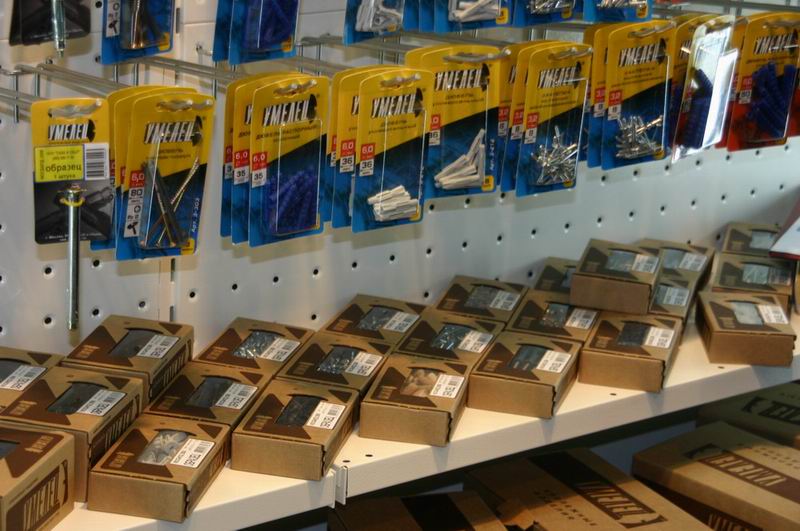

Кто нибудь работал такими?
Оптимисты погибают первыми.
ломастер
ломастер
Регистрация: 25.10.2006
Сообщений: 5910
04.09.2010 в 19:47:56
змеелов написал : Кто нибудь работал такими?
синие точно гумно (отечественные , еще наверное в СССР производились ) , наверное и остальное не блещет качеством - зато коробочки красивые :)
