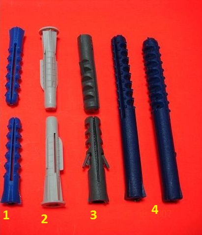

Подскажите, каким дюбелями крепить багет натяжного потолка к стенам из пенобетона, чтобы при усадке потолок их не выдернул? Потолочники говорят, что все должно быть, но хочу купить норм материал. Дюбели 6-ки, в магазинах видел и фишер (UX и XS) и мунго (MN и MU) и сормат (тоже обычный какой-то). Какие из этих подойдут (они вроде все универсальные) или же стоит поискать специальные серии для легких бетонов?

Все зависит от качества пенобетона. Если страшно, то можно попробовать металлические дюбеля для пенобетона, но если пенобетон качественный, то с ними вы только намучитесь, ибо саморез не будет вкручиваться нормально. Для качественного пенобетона подойдут универсальные дюбеля.

Почитал я всю тему, так и не понял какие дюбеля хорошие! Если не трудно выложите пожалуйста фото хороших дюбелей, желательно несколько, т.к. выбор у нас не велик.
Что скажите на счет этих??
Этими заполнены наши магазины.

2 - неплохие, "Умелец"?

У них больно уж корпус тонковатый. Или это не влияет на прочность крепления? Сейчас часто вижу металлические дюбеля. В чем их преимущество?

+1 часто из использую. Есть со шляпкой и без. Если нужны без шляпки, а есть только с ней, просто забиваю их чуть глубже в стену, шляпка срезается сама ;)
