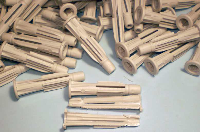

Инструкция написана грамотно, но в дырку вместо дюбеля ее не затолкаешь. Дюбель http://www.mastercity.ru/attachment.php?attachmentid=166356&d=1289073190 неудачный!

Только ненужно умничать! Речь идет не про экономию, а про хороший крепеж. Дюбель шестерка: основной диаметр 5,8 - прослаблен, диаметр кончика 5,2 - прослаблен, толщина стенок 1,2мм диаметр входного отверстия 4,2мм. внутренний диаметр средней части 3,2мм. отверстие на выходе 2,3мм. Не самый лучший но и не самый худший вариант, самому приходится ими работать, но есть лучше чем эти. Да и какая экономия, цена около четырех копеек за штуку, это даром.

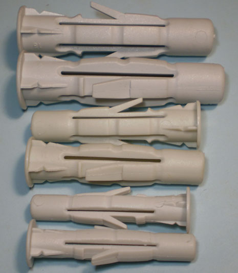

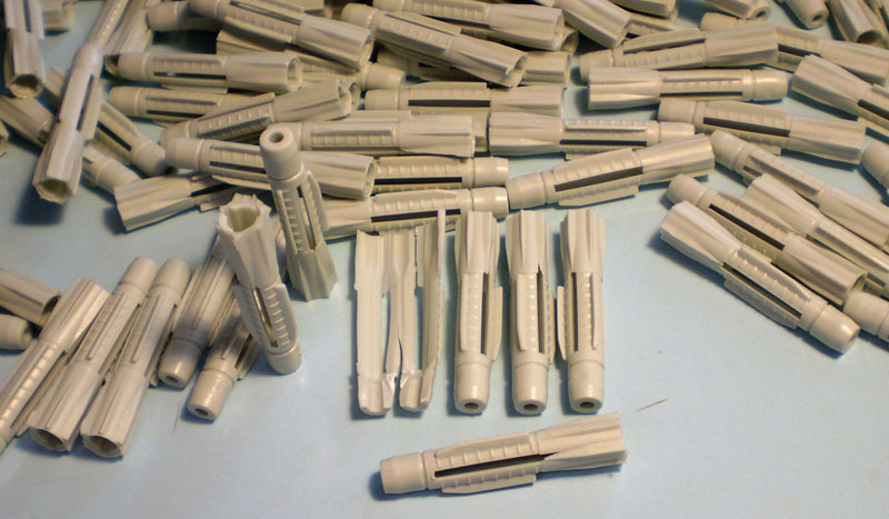

на фото другой дюбель, хоть и похожий по конструкции. Он 4-хперый, а обсудаемый - 3-хперый. И литьё на Вашей фотографии ужасное, с облоем. Не политэтилен ли? Обсуждаемый дюбель из полипропилена. Я вот недавно купил себе мешок (500 штук, эко-упаковка за 150 рублей в Мерлене) 6х37, без шляпок. На всю жизнь хватит теперь (основновные отверстия уж сделал, куда дотянулся.)

n-p-n написал : на фото другой дюбель, хоть и похожий по конструкции

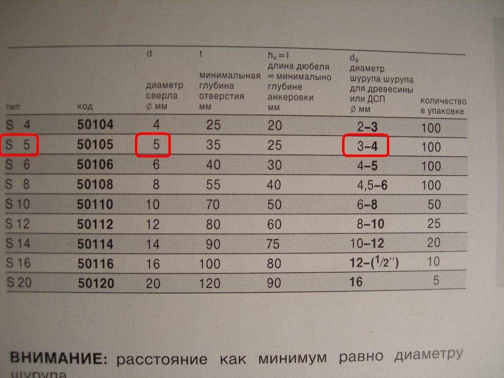

Ну, глаз у Вас прямо как ватерпасс! Ну мы же с Вами живем в разных странах, по этому очевидно и расхождения в Гостах (разные поставщики и пр.). Вот нашел у себя 3х перки, параметры те же, фото 2. В Ваших как будто тела побольше, в нашей стране я таких не встречал.
