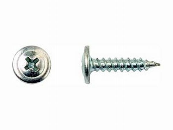

А такие не используете??

deredevil90 написал : А такие не используете??
Я такими крепил отлива над цоколем дома. Дюпеля использовал ф6 на 40мм, а пресс-шайбы ф4,2мм на 50мм

Еще очень порадовала формулировка "Рекомендуемые нагрузки Nrec [кН] и средние предельные нагрузки Nu [кН]. Эти значения действительны при использовании шурупов по дереву с указанным диаметром. При использовании шурупов для ДСП приведенные значения следует уменьшить на 30%." Просто тут проскальзывал момент, что шурупу по дереву с большим шагом и острой резьбой нежелательны. А вот по Фишеру выходит, что наоборот, у обычных саморезов, всеми нами любимых, нагрузка должна быть снижена на 30%. Комментарии будут? Или я как то вольно Фишера толкую?

Фишер правильно толкует.Другое дело,откуда они взяли цифру 30%. Ну да ладно,допустим что измерили. Кстати шуруп для ДСП это стяжка-конфирмат,я правильно понял? В моем понимании,дюбель будет максимально прочно сидеть в бетоне при максимальных площадях соприкосновения.Соответственно,чтобы получить максимальную площадь соприкосновения дюбеля и материала нужно максимально полезно его расклинить.Идеальный вариант: однородный материал(куда вставлен дюбель),гладкий дюбель и гладкое расклинивающее тело(гвоздь к примеру).При таком раскладе площади соприкосновения будут максимальными,но практически пользы от этого никакой,т.к. расклинивающее тело держаться в дюбеле будет плохо.
Вариант второй: в дюбель вкручиваем болт с мелкой резьбой. Площадь соприкосновения дюбеля и материала близка к максимальной(резьба-то у нас мелкая),но расклинивающее тело будет все равно держаться в дюбеле недостаточно прочно.В таком варианте если вырвет-то вырвет болт из дюбеля.Даже нет,скорее всего болт выйдет из дюбеля на 2/3,расклин сойдет на нет и вся конструкция вместе с болтом и дюбелем вырвется из бетона. Вариант третий: в дюбель вкручиваем нечто с углом резьбы градусов 30. Ого,да это теперь если и вырвется-то только с дюбелем! Да,именно это и произойдет.Резьбой такого плана мы прорезаем в дюбеле канавки,почти что режем тело дюбеля на части. Расклин сходит на нет.В этом варианте вырывается вместе с дюбелем без смещения вкрученного тела относительно дюбеля,как во втором случае. Вот и приходится балансировать между тремя вариантами. Кстати, сантехнический болт на первый взгляд тоже вроде как порежет дюбель в куски.Ан нет,у него угол резьбы 60 градусов :) Поэтому и можно.

я не знаю, что такое шуруп для ДСП. Тут явно у нас плавают термины. Попробую предложить свою, посконную, классификацию. Есть саморезы, с агрессивной резьбой (то есть, резьба глубокая и острая) - они хороши для ГК (с большим шагом резьбы) или для дерева и ДСП - с малым шагом. В остальном - они мало отличаются. Разве что с большим шагом ещё и плохо сопротивляются вырыванию - наклон резьбы велик. Вот такие саморезы нежелательно использовать с нейлоновыми или полипропилленовым дюбелями. Они норовят не расклинить дюбель (что необходимо для его нормального использования), а прорезать. Для дюбеля нужен саморез с толстым стержнем и неглубокой (относительно, всё хорошо в меру!) резьбой. Такой саморез не прорежет стенки дюбеля насквозь, а правильно разопрёт его в отверстии. Естественно, очень важен выбор диаметра самореза. Я называю саморезы с толстым стержнем и неглубокой резьбой универсальными. Они, обычно выпускаются в варинтах с жёлтым покрытием или оцинкованными. Шлиц, обычно, PoziDrive 1,2,3. Может, я не прав?
