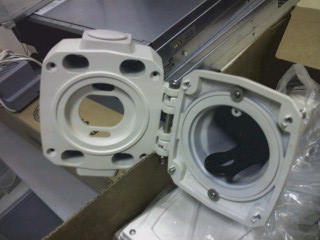

У меня задачка немного посложнее
2 см штукатурки и плитка , 10 см пенопласт , потом стена щелевой кирпич в два кирпича.
крепить нужно кронштейн камеры , площадка 80*100 мм на 4 точки крепления. консоль 200 мм и на ней 2.5 кг кожух. что лучше использовать для крепления в кирпич. крепеж сделан под 6 мм

В кирпич то как раз достаточно легко. Только изгибающая и вырывающая нагрузка будет на крепеж сильная. Если штукатурка с плиткой выдержит..... Крепить можно дюбелями UX без кромки через длинный шуруп. Аккуратно вымеряв глубину начала кирпича и сажая дюбель на длинном шурупе аккурат на нужную глубину. Сверлить кирпич без удара и фанатизма в нажиме, иначе перф просто поломает стенки кирпича и дюбелю мало места будет для держания и строго на требуемую глубину (длинна шурупа плюс его диаметр). Наружнюю плитку и штукатурку сверлить на единицу диаметра дюбеля больше, чтоб дюбель при установке аккуратно прошел плитку и штукатурку не повреждая усы от проворота и хорошо зацепился в кирпиче. Можно еще какой нибудь состав клеящий закачать в полость перед установкой дюбеля (что нибудь из серии жидких гвоздей) Если серьезно очень подходить - химическая анкеровка. В каталоге Фишера в разделе хим. анкеров такие варианты рассмотрены были.

Еще как вариант - шпилечками насквозь с площадкой с обратной стороны. Тогда прочность будет зависеть от прочности стены в 2 кирпича.... Просто и очень сердито. Любому хим анкеру фору в пару тонн даст.

alex_k, если подороже и получше-то инжекционная масса+сетчатая гильза будут оч.хорошим вариантом.
Если попроще и не будет высоких нагрузок-то хоть на рамный дюбель типа S-UP http://www.sormat.com/ru/tuotesivu.html?mgid=3&pid=141 Про диаметр отверстия в плитке верно подмечено.
Зы. сорри,не сразу заметил,у Вас же крепеж 6 мм. Тогда рамник не пойдет :( Есть смысл попробовать UX-ы

antonio написал : Зы. сорри,не сразу заметил,у Вас же крепеж 6 мм. Тогда рамник не пойдет Есть смысл попробовать UX-ы
Я просто написал про анкера еще до того, как фотки появились. Дистанционный монтаж отпадает, там минимум 12. Анкер с внутренней резьбой под химию минимум 8... В принципе эти 6 можно и 8 сделать, я не думаю, что это критично в данной хрени (так и не понял, что это за девайс). Рамные дюбеля не отпадают, просто можно вставить дюбель 8-ку, а шуруп подобрать чуть подлиннее с учетом толщины девайса и вкрутить наложив сей девайс на дюбель (ну типа не пропуская его через отверстия девайса.

2 alex_k тут плохо, что, пренебрегая несущей способностью пенопласта :), мы имеем консоль шурупа (самореза/шпильки) длиной в 120 мм. Это плохо. Есть смысл выбрать самый толстый вариант, чтобы обеспечить максимальную прочность этой консоли. А в кирпиче чтобы держалось лучше, наверное, химически. Может шпильку М6 с химической капсулой? У Wurth есть подходящие решения. И относительно недорогие. Может и у Fisher'а тоже.

n-p-n написал : мы имеем консоль шурупа (самореза/шпильки) длиной в 120 мм. Это плохо.
Нормально... в данной ситуации шуруп будет работать четко на вырывание, т.к. его ход вверх-вниз как консоли будет ограничен только диаметром дырки в плитке и штукатурке, которая не даст шурупу сильно изогнуться. Ну и для полного счастья в принципе можно эту хрень днищем приклеить к стене и притянуть шурупами. Клей возьмет на себя сдвиг вниз, шурупы в кирпиче - на отрыв. А капсула в пустотелом кирпиче - не айс, химия в пустоты растекаться будет при расколе капсулы, вместо того, чтобы отверстие заполнить. Тут только из тубы закачивать достаточное количество, чтоб пустоты вокруг дырки заполнились и потом туда анкер. Или шпильку с вращением всунуть.

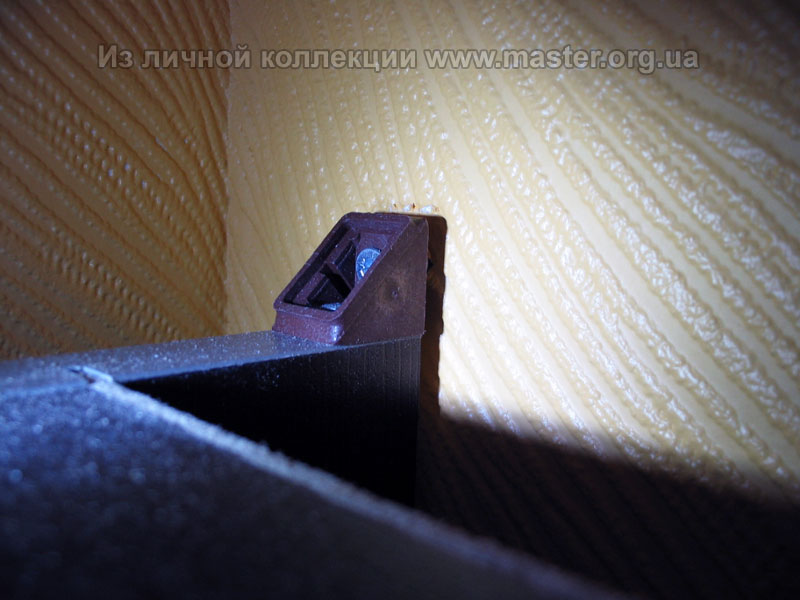

Проффэсор написал : Но ведь половина экспонатов моей коллекции сделана специалистами из приличных фирм и за большие деньги.
Вот второй фоткой Профэссор ваще развеселили. Мне один папа Карло 2 шкафа-купе делал. Надо было срочно, пусть чужими руками и за деньги. Понаставил таких уголков. Месяц простояли и процентов 80 из них развалилось. Все перекрутил на нормальный металл после того, как ночью рухнули 3 полки. Причем у меня то они снизу были полок... а тут на таком дерь..е еще и ящик висит... Вопрос - как это может висеть, или он чем то снизу подперт и поэтому еще не упал, а уголок чтобы от стены не отходил?

ArVicBor написал : Вопрос - как это может висеть, или он чем то снизу подперт и поэтому еще не упал, а уголок чтобы от стены не отходил?
Ни каких подпорок, вся кухня висит на уголках.

Проффэсор написал : Ни каких подпорок, вся кухня висит на уголках.
Кошмар!
Извините, не верю! Не может уголок выдержать шкаф - да еще и в такой конфигурации. Вырвет пластик шурупом - разворотит все нафиг тут же. Это вы где то что то недоговариваете... Это обычные пластиковые мебельные уголки с пластиковыми крышечками да? Или это какие то металлические?
