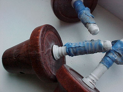

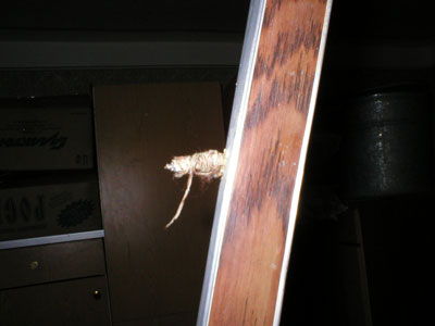

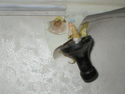

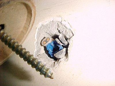

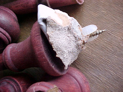

vovka224 написал : А как потом заделывать деревянные пробки под вентиляционной решеткой? Они 100% будут выступать из-за решетки - зачем нам это.
Нужно делать тоненькие дырочки 5 мм и ничего не будет выступать.
vovka224 написал : На работе когда случается попадешь в труху или еще чего - наматываю на пластмассовый дюпель полиэтиленовую пленку и забиваю все молотком
Вот так? Ух - Ты, классно получается.
