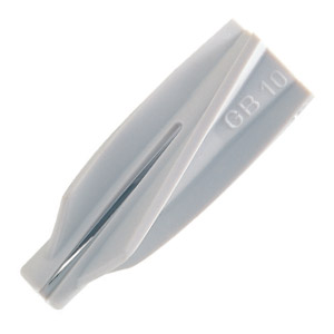

Хочу спросить, у кого есть опыт по креплению в стены из очень мягкого гипса. Просьба не умничать по поводу чопиков и не грузить таблицы и инструкции.

Проффэсор написал : креплению в стены из очень мягкого гипса.
Нагрузка? Есть специальные дюбели [http://images.yandex.ru/yandsearch?rpt=simage&text=дюбель сормат&p=9&img_url=shuruping.ru%2Fshuruping%2Fproducts%2F9f%2F7236%2Fimg.s.jpg](http://images.yandex.ru/yandsearch?rpt=simage&text=дюбель сормат&p=9&img_url=shuruping.ru%2Fshuruping%2Fproducts%2F9f%2F7236%2Fimg.s.jpg) Использовал для крепления к ПГБ. Держатся хорошо.

Kvost написал : Нагрузка? Есть специальные дюбели http://images.yandex.ru/yandsearch?r...36%2Fimg.s.jpg Использовал для крепления к ПГБ. Держатся хорошо.
Не,- не оно. Хотя похоже. ВотЪ: Это- зверская штуковина, вырвать можно только со стеной. Забивается молотком в отверстие равное диаметру центрального стержня.

ПPOPAБ написал : Забивается молотком в отверстие равное диаметру центрального стержня.
А "мой" в такое заворачивается шестигранником. Из пазогребня можно вырвать только с куском стены.

Kvost написал : А "мой" в такое заворачивается шестигранником.
Да понял, типа "дривы" для ГКЛ. Только в том, что я привел крылья шире и он при забивании вращается.

ПPOPAБ написал : Это- зверская штуковина
Этот вариант мне больше нравится.

Проффэсор написал : Этот вариант мне больше нравится.
Фишер. Учтите, он длиной около 10 см ;)

void написал : Фишер. Учтите, он длиной около 10 см
Зависит от диаметра.
ПPOPAБ написал : Только в том, что я привел крылья шире и он при забивании вращается.
Знаю я их - коробка таких лежит. "Мой" тоже вращается, только с посторонней помощью - иначе не внедришь :) На вырыв побольше держит.

Kvost написал : На вырыв побольше держит.
Пожалуй- пора проводить натурные испытания...
