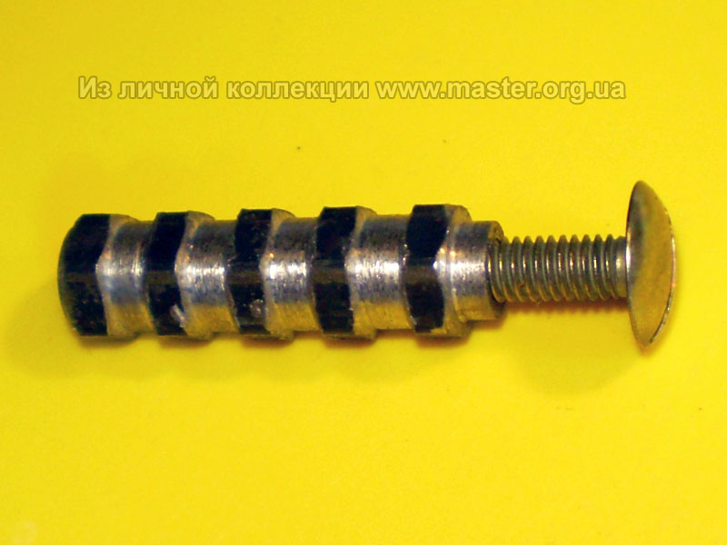

Крепёж 70х. Из шестигранника вытачивалась втулка с пазами, сверлилось отверстие и нарезалась резьба. В бетоне пробивалось отверстие, втулка вмуровывалась алебастром. Закручивали винт и подвешивали мебель. Во время ремонта винты можно было выкрутить. Я и сейчас натыкаюсь в старых домах на эти устройства.

Проффэсор написал : Крепёж 70х.
Обычно на много проще. 1-2 мм медная проволока плотно навитая на резьбу шурупа, с колечками(ушками) торчащими в разные стороны через несколько витков. Затем в любую дыру вмазывалось алебастром. Дыры били шлямбуром, узким зубилом (из клапана автомобильного двигателя) или "криво" заточенной, отслужившей свое разверткой... Ну и набор "Новосел". Шлямбур и пупырчатые полиэтиленовые чёпики + шурупы. Дефицит был...
