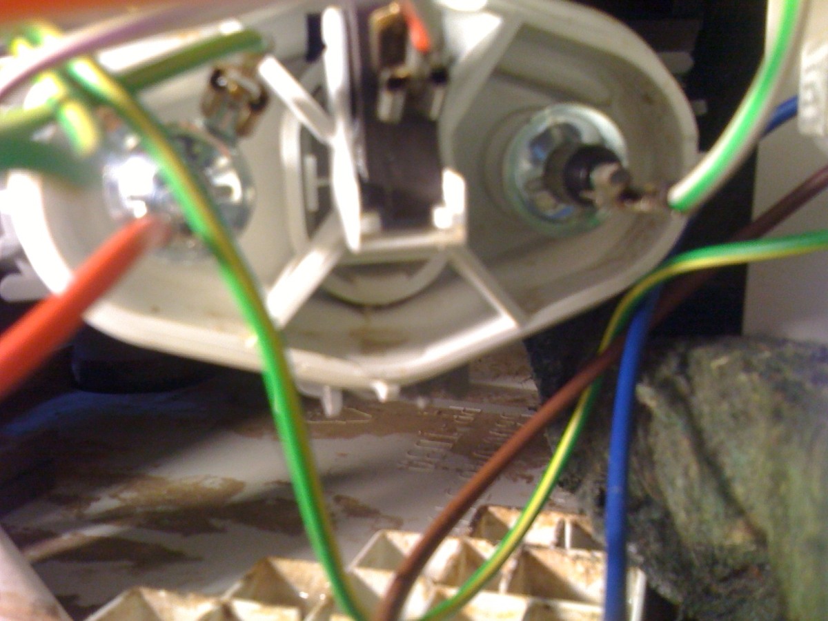

Вода попадает в поддон и машина встает в режим откачки. Вода бежит при работе из детали , которая присоединена к двигателю(как называется деталь не знаю:(. В детали есть что-то типа поплавка(или поршня), растположенного горизонтально, из него и бежит вода в поддон вовремя работы цикла мойки.

Надо менять проточный нагреватель.
