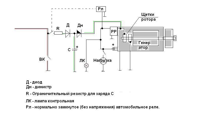

AVSh, Ваш вопрос -что я хочу получить? Ответ был несколькими постами выше. Там меня тоже спрашивали-что я хочу? Отвечу еще раз."Я находясь в трезвом состоянии на форуме про автомобильные генераторы,спросил "Не ставил ли кто нибудь тракторный генератор на мотоблок с целью получить стартер и генератор в одном лице?". Если коротко -то вот так.Больше ни чего. Ставил или нет? Получилось или нет? Обращение только к людям которые ставили и пробовали ,то есть к практикам по факту ,а не виртуально-за клавиатурой с монитором.

Ozhmeg057, то есть Вы продолжаете упорствовать в своей глупости? Начнём с того что "тракторный генератор" - это что? В моих понятиях имеет место быть генератор асинхронный трехфазный с электровозбуждением 12В - это простой автомобильный. Раньше делали для автомобилей и тракторов генераторы постоянного тока коллекторные. Тракторные генераторы в настоящее время - это генераторы асинхронные трехфазные с возбуждением и от постоянных магнитов и от катушки возбуждения. Думаю Вы задумали как стартер использовать генератор постоянного тока коллекторный. Но не получится: мощность на валу мала для вращения маховика.

Это и сейчас в магазине есть как тракторный генератор - электрическая машина асинхронная 3хфазная со смешанным возбуждением от постоянных магнитов и от катушки возбуждения, что позволяет этому генератору начать генерацию при отсутствии АКБ вообще или при низком уровне заряда АКБ.
ppp53 написал: Зная это, ну никак не возникнет мысль двигателем это сделать.
А на самом деле это возможно. Нужно сделать отводы от обмоток генератора до диодов и подать на эти отводы, а следовательно и на обмотки генератора включённые в треугольник трёхфазное напряжение 12-36 вольт. такое напряжение можно получить от частотника. Частотник можно сделать самому или купить. У меня есть частотник , который выдаёт нужное , но только от 36 Вольт и выше. Но попробовать можно , думаю трёхкратное превышение по напруге пройдет в опыте. Только для пользовательских целей это абсолютно неинтересно, может быть для меня не интересно. если кому то это интересно - может и попробовать.

Тебе ответили, что тракторые генераторы бывают двух видов. первый, это старинный постоянного тока, но у него маленький тот отдачи и маленькая мощность, для использования в качестве и стартера и генератора, у него размеры должны быть больше, чем заводимый двигатель. второй, это бесколлекторные переменного тока, те вообще невозможно использовать в качестве генератора.
По сему вывод: Дураков, пытавшихся это сделать (использовать тракторый генератор в качестве стартера) нет!!!!! и опыта установки и использования НЕТ!!!! тем более, использования таких генераторов для электросварки!!!! Это наверно самый короткий и понятный ответ???
AVSh написал: генератор асинхронный трехфазный с электровозбуждением 12В - это простой автомобильный.
простой автомобильный это СИНХРОННЫЙ, по тому как частота импульсов на обмотках соответствует частоте вращения ротора генератора.
В АСИНХРОННОМ обмотка в роторе замкнута сама на себя и принудительная подача напряжения на ротор не нужна, ЭБС возникает при вращении ротора, имеющего остаточное намагничивание.
AVSh написал: Думаю Вы задумали как стартер использовать генератор постоянного тока коллекторный. Но не получится: мощность на валу мала для вращения маховика.
Я это ему уже вторую неделю пытаюсь втолковать, он не понимает, наверно просто не способен понять??? :killyourselfbywall: :confused:
AVSh написал: Нужно сделать отводы от обмоток генератора до диодов и подать на эти отводы, а следовательно и на обмотки генератора включённые в треугольник трёхфазное напряжение 12-36 вольт. т
плюс диодный мост вообще выкинуть, или по крайней мере отсоединить.
