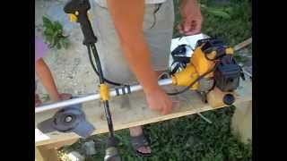

Ребята, советую посмотреть это видео на тему самых дешёвых мотокос (моё). Тут и посмеяться можно и увидеть практичные советы на эту тему. Я на этом деле немало зубов и собак съел, причём в основном на собственном опыте (четвёртая коса у меня уже по счёту). Вчера как раз снял, думаю, большинство этого ещё не видели: Дешёвая китайская мотокоса. Прикольный ремонт.

[FONT=arial, sans-serif]Спасибо за видио-сам пользуюсь китайскими косами, но только вот мои из дорогих. С некоторыми проблемами сталкивался и сам ,ну а с такими как раскрученные болты,заедания пульта,фильтр карбюратора и шлангочки- слышу впервые.Радуюсь что косы брал не самые дешовые. Очень хорошо и доходчиво рассказывайте-так держать.Позвольте дать один совет-когда говорите о какой либо детали показывайте её на камеру крупным планом (какой именно у вас стартер мне разглядеть не удалось)-это в общем то и меня касается (сам грешен).[/FONT]

Через мои руки на даный момент проходит около 15 китаек купленых по 800грн по безналу. Основные проблемы в быковатости пользователей, косит хто попало иногда в три смены, люди долёкие от техники. Вырывают шморгалки, не выбрав свободный ход выбивают зацепы на стартёре. С трубками, резинками и т.д. проблемы появляются после хранения с пустым баком т.е. всё усыхается. В принцыпе кино понравилось, но не согласен что от проворачивания редуктора и штанги удерживают болтики проходящие в отверстия в штанге. Они являются лиш направляющими и вся проблема в невозможности зажать. И выручает только ножовка Такую конструкцию не возможно нормально зажать не сорвав резьбу.
