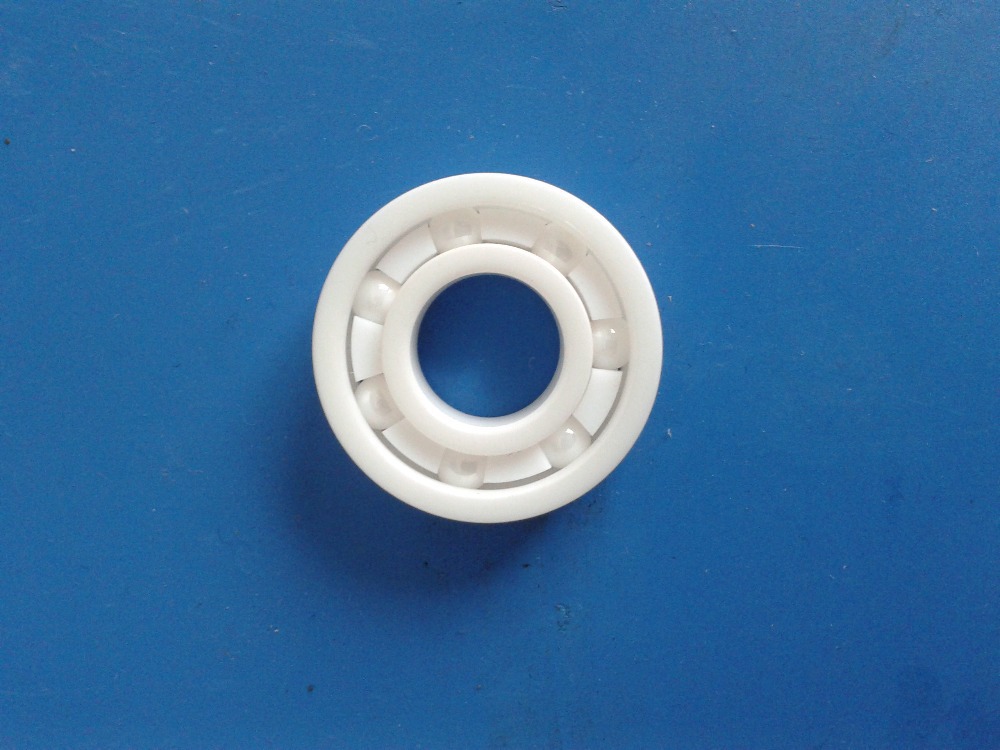

И желаю поставить керамические подшипники в редуктора мотокосы и в маховик.буду Вам очень благодарен за советы.спасибо

Serhio Soch написал: И желаю поставить керамические подшипники в редуктора мотокосы и в маховик.буду Вам очень благодарен за советы.спасибо
Serhio Soch, игра не стоит свеч
