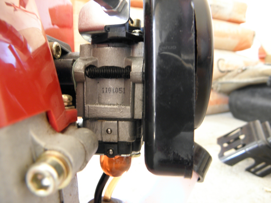

SPASATEL написал : а после и вовсе не заводилась.
В общем зашёл в гараж,дай думаю подёргаю(предварительно выкрутив и протерев свечу),и после раза 5-го начала откликаться,а затем завелась(но такой характер заводки был и снову).По работе двигла слышно что подтраивает(свеча),закрутил болт с иглой,см. фото указан красной стрелкой,и двигло сдохло,открутил на 1/10 оборота-нормально,винт качества ХХ открутил на 4.5 об.,терь работает как и раньше,когда горячая-заводится хорошо,холодную приходится дёргать.Зелёной стрелкой указал хреновину которая и заставила полезть крутить "всё это дело",она просто клинила... Вроде всё наладилось,побегу на рынок за свечёй,потом отпишусь...

SPASATEL написал : Вроде всё наладилось,побегу на рынок за свечёй,потом отпишусь...
Кувалда пока отдыхает;)
