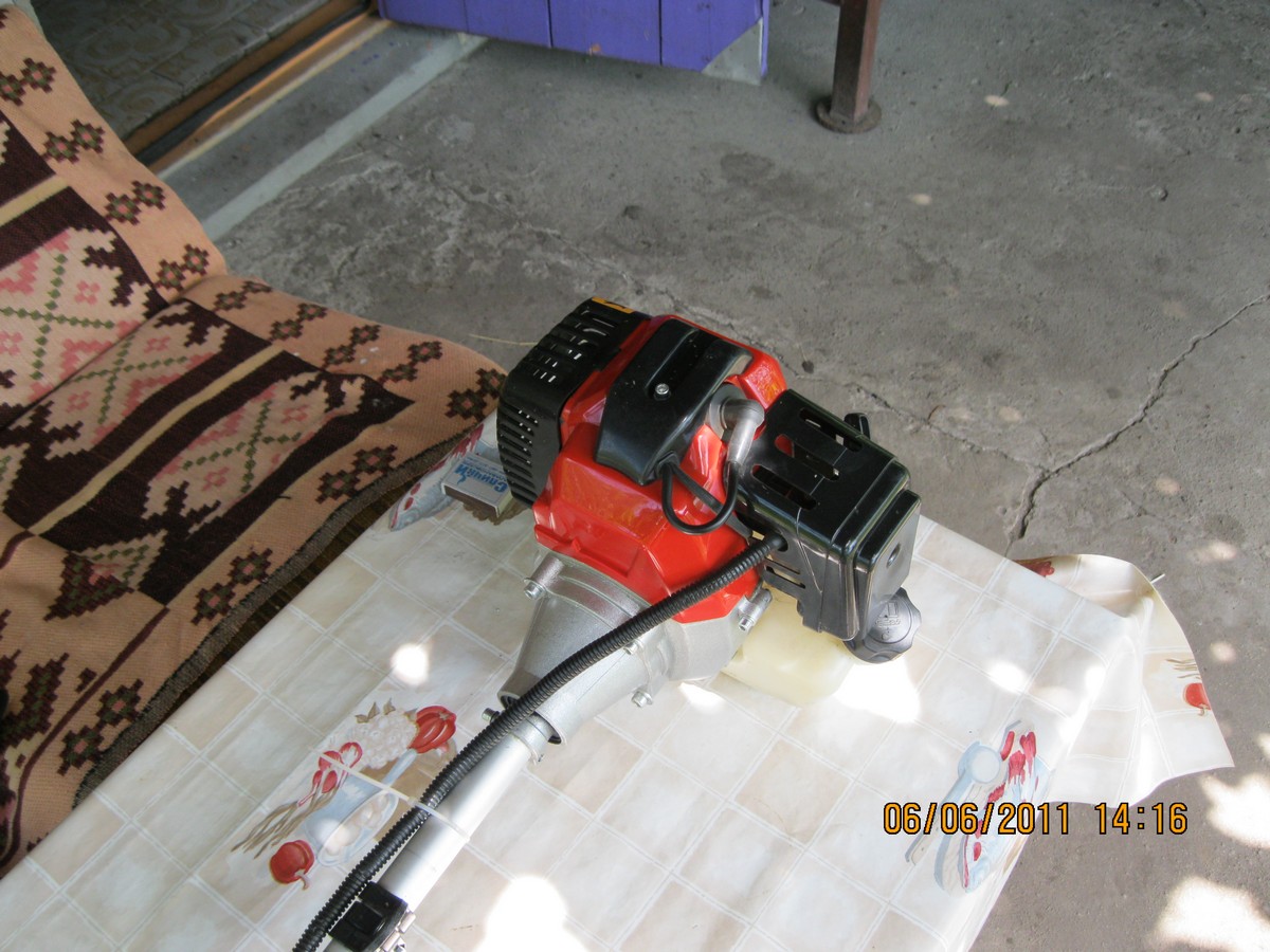

Вопрос повторю а то за флудом пропустили. Штанга где крепится к двигателю, она имеет люфт (можно качать), это антивибрационная система ? или просто плохо затянуто? коса с коробки.

Вот узел крепления сцепления к штанге, ходит вверх вниз, у кого такой-же? это норм ? чем его смазывать ? В штангу смазку какую надо добавлять и сколько ?
Сзади косы выше бака на 4х болтах крышка её откручивать там что смазывать? или не надо.
Ещё, тут кто-то писал что воздушный фильтр маслом смазать :swoon это шутка такая была что ли ? я так понял его просто промыл бензинчиком и норм. губку эту. К стати кто нибудь из обычной кухонной вырезал для фильтра губку ?

Warfighter написал : Вот узел крепления сцепления к штанге, ходит вверх вниз, у кого такой-же? это норм ? чем его смазывать ?
Этот узел смазывать не нужно.В штанге крутится Кардан на котором уже есть антикоррозийная смазка совсем немного смазки нужно наносить на шлицы этого кардана (но это после полной разборки в редких случаях).Как я понял с фото то у вас разборная штанга -место соединение кардана то же должно быть смазано (но там достаточно заводской смазки-хватит на долго)
Warfighter написал : Сзади косы выше бака на 4х болтах крышка её откручивать там что смазывать? или не надо.
Это стартёр -там то же всё в порядке и заводская смазка переживёт сам стартёр.
Warfighter написал : Ещё, тут кто-то писал что воздушный фильтр маслом смазать это шутка такая была что ли ? я так понял его просто промыл бензинчиком и норм. губку эту.
Это не шутка -здесь есть доля истины.Воздушные фильтры подобного типа обрабатываются масляной пропиткой для того чтобы пыль налипала на жирный фильтрующий элемент и не попадала в цилиндр.Но так как наш фильтр расположен прямо на карбюраторе то он и так (из-за особеностей продувки 2т двигателей) весь в масле которое мы разводим в бензине (см. моё видио)-поэтому на бензокосах я фильтр маслом не пропитываю (хотя на 4т это возможно и нужно делать).
Warfighter написал : К стати кто нибудь из обычной кухонной вырезал для фильтра губку ?
Полный бред-эти губки не рассчитаны на бензин (не бензостойки) и уверен что сопротивление воздуха для мотора будет тоже другое.Дешевле и легче купить стандартную.

у меня такое -же крепление . типа антивибрационная защита - на таки да , вибрация почти не чувствуется .

=DENIS= написал : Этот узел смазывать не нужно.В штанге крутится Кардан на котором уже есть антикоррозийная смазка совсем немного смазки нужно наносить на шлицы этого кардана (но это после полной разборки в редких случаях).Как я понял с фото то у вас разборная штанга -место соединение кардана то же должно быть смазано (но там достаточно заводской смазки-хватит на долго)
Т.е. где резинка эта и штанга шатается ничего смазывать не нужно ? Штанга разборная, внутрь надо что нить масла там или ШУРС может помазать ?
