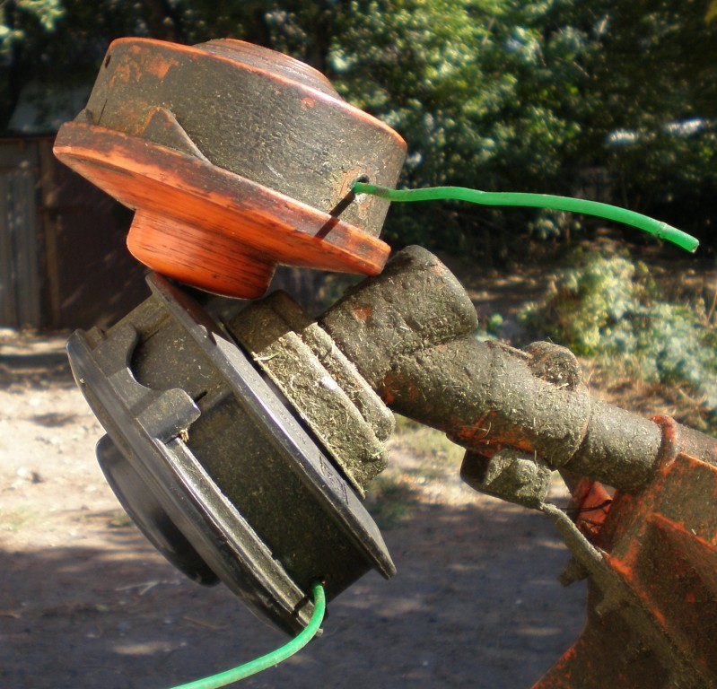

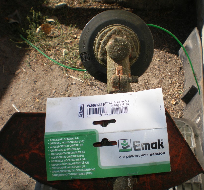

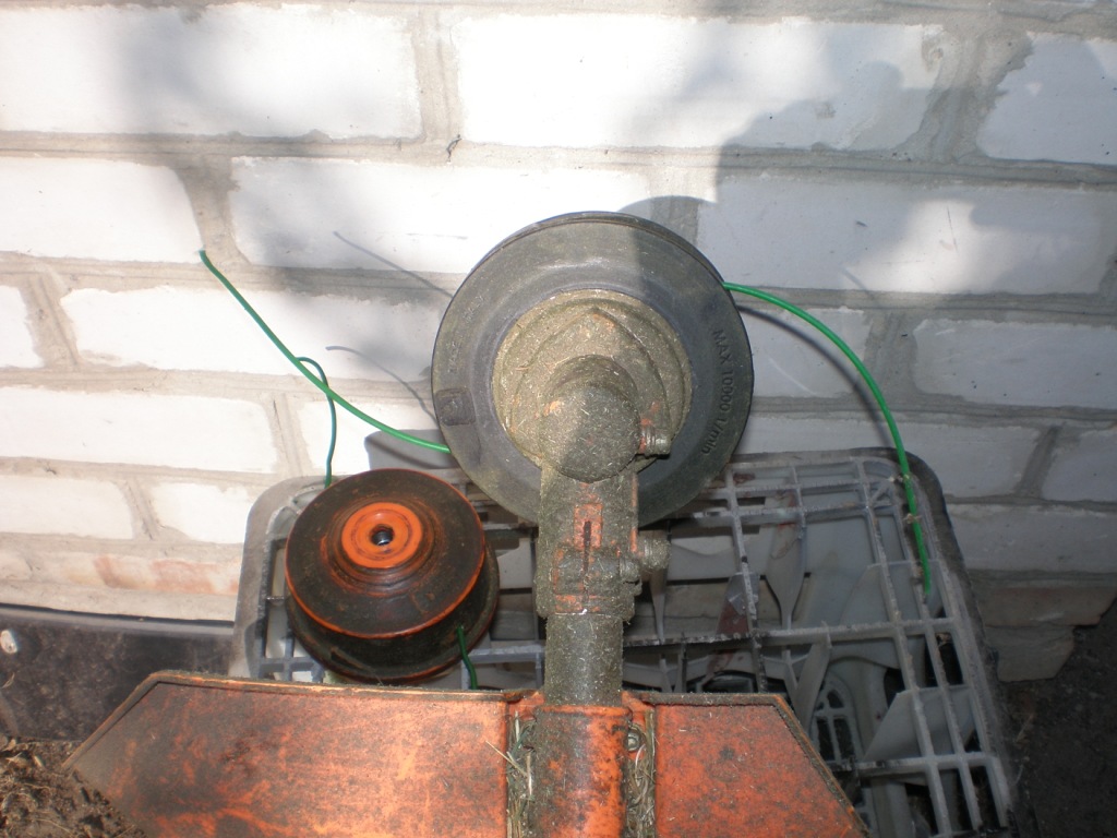

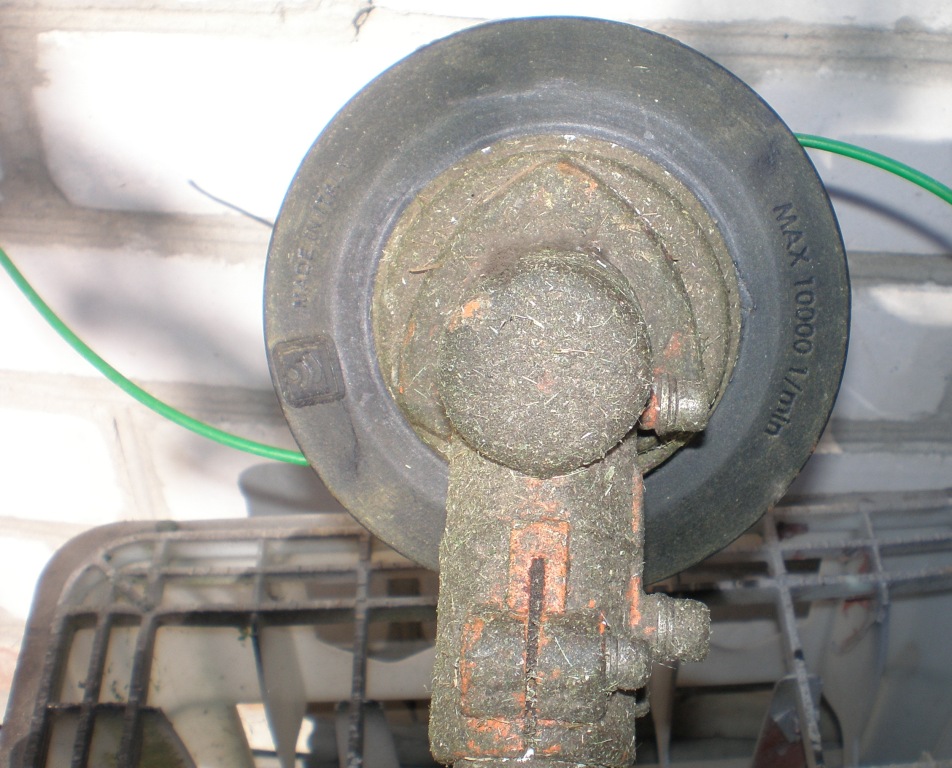

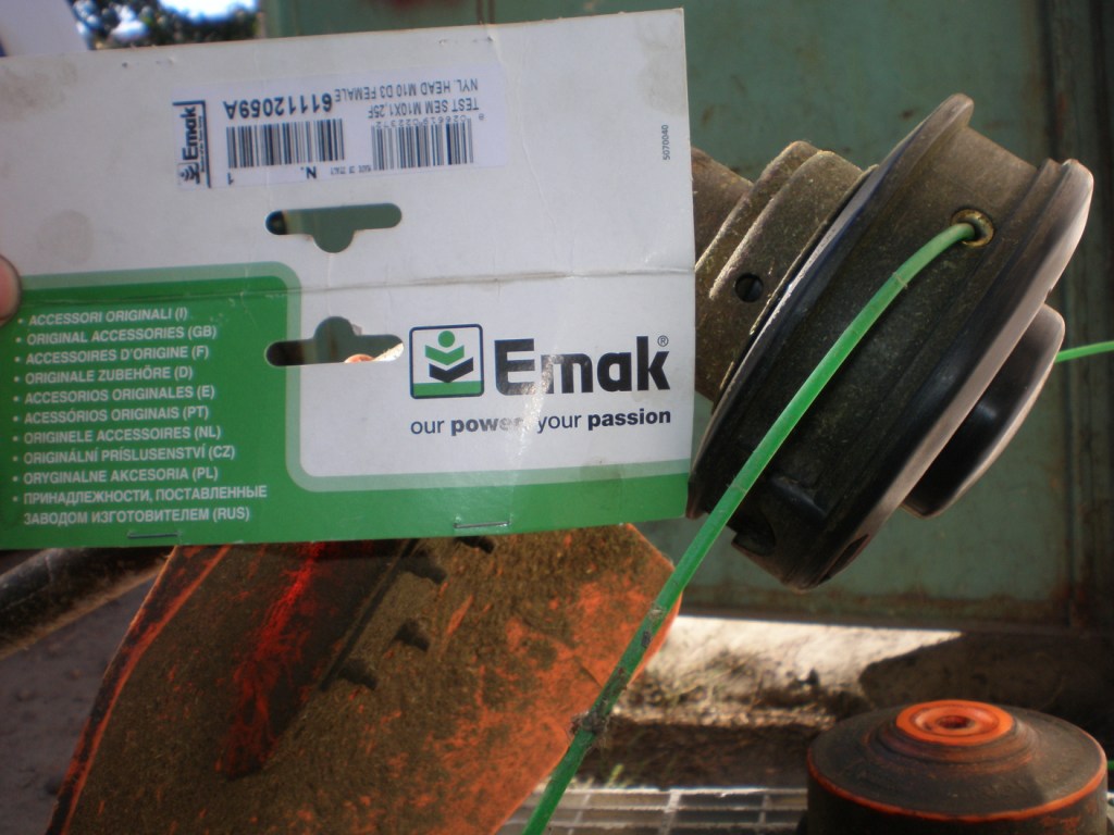

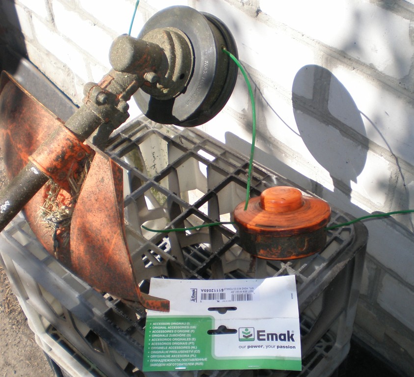

Сургей7
Сургей7
Регистрация: 22.11.2010
Полтава
Сообщений: 518
26.09.2011 в 20:57:06
POG65 написал : Можно фото или картинку шпули. Моей скоро придет кирдык...
Моя трудяга - Эксперт 430. На последнем фото пружинка на тросе газа, как я рекомендовал, если есть проблемма с возвращением рычага газа в исходную. Зеленая этикетка на фото это этикетка от упаковки катушки.
