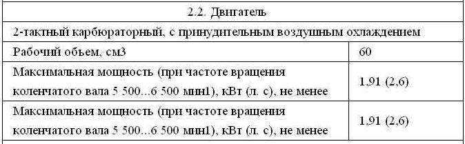

Народ!!! А вот чёт я ни, как не вкурю... Объём моторчика 90 кубиков, а мощи 4 коня, у того же Кротяры 150 кубов, а коней всего двое, с половинкой... откуда изумруды ??? И там и там двух тактник, кабюр... голова в два раза меньше, ездит не на нитрометане... в чём сэкс ?

Vasily.N написал : у того же Кротяры 150 кубов, а коней всего двое, с половинкой...
Откуда такие данные? У Крота всего 60 кубиков

valerich написал : Откуда такие данные? У Крота всего 60 кубиков
С тырнету нападало, > Двигатель бензопилы «Дружба» МП-1 конструкции ЗМКБ «Прогресс» им. академика А. Г. Ивченко— одноцилиндровый, двухтактный, карбюраторный, воздушного охлаждения, рабочий объём 94 см3, мощность 4 л.с.
я тож сомневался, уж больно у старушки "головёнка детская" ну, а тем более если 60 кубов...?

Vasily.N написал : такую табличку нарыть, посмотреть при каких оборотах он свой "табун" выдувает.
Так в этой же таблице есть 5500-6500 оборотов. Вот здесь его инструкция http://www.moto-market.ru/instrmk.htm Только я не понял что вы ответили. Это у Крота 60 Кубиков, а у Дружбы 90, ка вы и писали.
