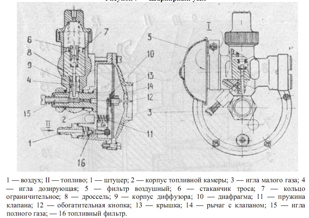

Автол это и есть М8 его так раньше водители называли. Зазор в свече 0,7-0,8 пробовал и меньше делать, но разницы в работе не заметил свеча такая же мокрая. Я попробую в карбюратор подуть, но я не пойму как эти капли, если он пропускает, может на его работу повлиять когда она бенз жрет со страшной силой только успевай заливать. Залил бак распилил сухостой дуба 7 м длиной и диаметром 0,4 м в среднем и бак закончился. А карбюратор КМП-100АР он чем отличается от КМП-100А.

"Если свечи мокрые - значит, переливает карбюратор. Устраняем проблему, слегка подогнув бензиновый клапан внутрь. Этим мы ограничим количество поступающего топлива в камеру сгорания." Я так понимаю это ту пружинку которая резиновую мембрану возвращает в исходное положение когда ее вакум от хода поршня к себе прижимает. Только я не пойму автор пишит (подогнуть внутрь) это "растянуть" или "сжать". Эта процедура делается если игла в карбюраторе не регулируется я так монимаю или ошибаюсь.

Вот схема КМП-100-АР. Очевидно "воздушным" винтом в статье назван винт малого газа. Автор имел ввиду подогнуть язычок так, чтобы при неработающем моторе диафрагма не открывала клапан. Опять же повторюсь, что завод регулировочных данных не дает, но глядя на мануалы к карбюраторам walbro могу сказать, что начальное положение язычка устанавливается по фланцу карбюратора при снятой диафрагме (или заподлицо или чуть ниже фланца). С пружиной сложнее - ее настройка видна только по изменению давлений сброса и отсечки. Для настройки ее или растягивают или откусывают витки.

2Serty65 Имеется в виду не пружина а сам рычажок, если переливает - можно попытаться подогнуть в сторону жиклера.
КМП-100АР отличается от КМП-100 тем, что у него есть дополнительный винт регулировки смеси высоких оборотов, 15 на схеме. Регулируется так, чтобы пила нормально набирала обороты, но при полной нагрузке не глохла. При закручивании смесь обедняется.
А винт 3 - это качество смеси на ХХ. При закручивании смесь обогащается. Лично у меня этот винт ничего не регулирует, видимо каналы ХХ забиты.
Бензин Дружба действительно жрет сильно. Но хорошо бы проверить топливный клапан, что полностью закрывается.
