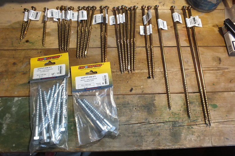

Костя G написал : Драгоценный Вы наш! Пожалуйста, скорее выздоравливайте! И- сразу-же за дело! Ждём
Я усиленно над этим "работаю"..:)

Али-баба написал : Я усиленно над этим "работаю"..
Не забудь наклейки снять, а то сильно повлияют на результаты.;)

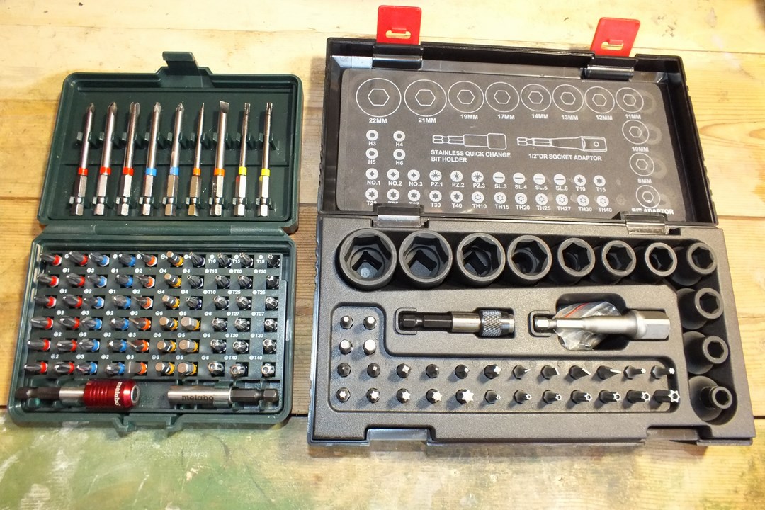

Ssshaman, Ага,дорогие,заразы.Поштучно продают:) Я вот думаю-у мну такой набор для импакта,от Хитачи(справа)-голова ударная макс на 24,вроде.Шестигранник в адаптере не слижет?

Слизать не слижет, а вот срезать по проточке может запросто.

Марат, я б не советовал мощным гайковёртом крутить саморезы. Он одолеет любой саморез, кроме самых длинных, которые будучи завёрнуты до определённой глубины далее не идут а только скручиваются вокриг собственной оси как торсион, пока не сломаются. Гайковёрт враз вгоняет в древесину мощнецкие глухари- вот это и есть их стезя. Даже хороший импактный шурик вгоняет глухари "на раз", проверено.
У меня есть милковский адаптер, который надевается на гайковёртный полдюймовый квадрат и в него вставляется длинная бита или битодержатель. По удобству работы это вынужденная мера, всё вихляется как не пойми что, работать можно но неприятно. И вобще лучше избегать всяких переходников, энергия удара на них рассеивается. Исключение- торсионные битодержатели для импактов, они для того и предназначены что б сглаживать крутящий момент что б не ломать биты и саморезы. n-p-n пиcал что даже тип головок ито влияет на силу удара гайковёрта- у специализированных импактовых головок сталь менее податливая и передаёт бОльший момент на головку болта или глухаря.
