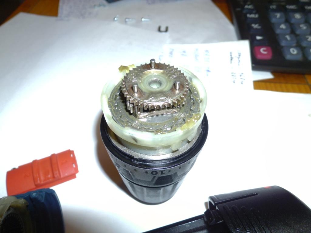

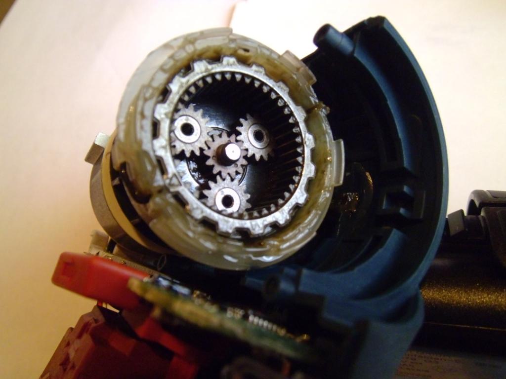

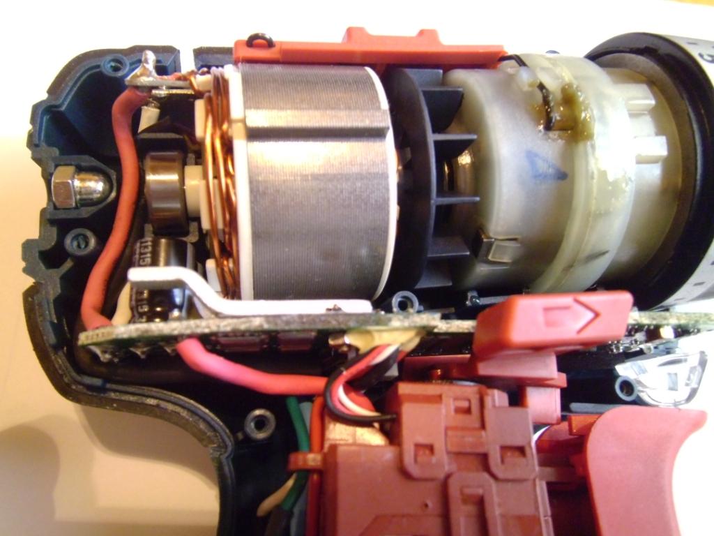

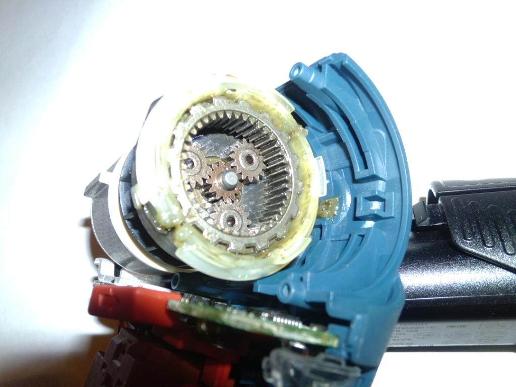

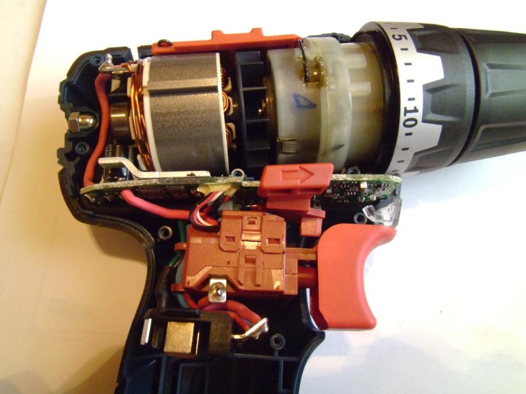

Сегодня получилось погонять GSR 10,8 V-EC,и немного сравнить с другими. Первые впечатления не оказались обманчивыми,шурик действительно весьма неплох. Некоторые замеры: GSR 10,8 V-EC. Вес с акком 2А.ч. (без клипсы и держателя бит)-887гр,с клипсой и держателем-900гр ровно,длина голой тушки-163мм GSR 10?8-2-Li Вес с акком 2А.ч.-968гр,длина тушки-170мм Milwaukee 2407. Вес с акком 2А.ч. и клипсой-1192гр,длина тушки-190мм Milwaukee 2403 М12Fuel. Вес с акком 2 А.ч.и клипсой-1317гр,длина тушки-198мм Несколько фоток нового Боша. Прошу простить за скудные фотки,времени было в обрез:confused::
Придраться особо не к чему. Непонятно,зачем этот дурацкий держатель для бит на заднице? Благо он съемный. Еще патрон немного подбивает,точнее рубашка патрона. Впрочем,это свойственно многим шуруповертам,в том числе и Милкам:) О прецизионности говорить ничего не буду,это просто смешно. Этот термин вообще неприменим к ручному инструменту. Автолок срабатывет мягко,без удара. Муфта такая-же как и на старом Боше-мягкая внизу,и жесткая на последних делениях. При этом достаточно линейная. Звук инструмента достаточно приятный. М12Fuel звучит тише и мягче за счет пластика на первой ступени редуктора,у Боша-металл. Результаты на ресурс аккумулятора с акками 2 А.ч.,саморезы 6/60 (вкручено и выкручено равное кол-во) Замер производился на первой скорости: 1-GSR 10,8 V-EC-91шт 2-GSR 10,8-2-Li-72шт 3-Milwaukee 2407-76шт 4-Milwaukee 2403 М12Fuel-88шт Бошевские акки были новые-по второму разу заряженные,на М12 акк. прошел около 50 циклов,что тоже пустяк. Ну и немного видео. Куда-же без пиписек:). На видео сухой сосновый брус 100/100,и глухарь 10/140. Все видно без замеров: Bosch GSR 10,8 V-EC Professional & Company В общем,новый шурик от Бош-достойная модель. Есть нарекания на защиту. На видео видно как четко отрабатывает защита на Милках. На Бошах такого нет. Пыжатся до последнего...Учитывая то,что запаса прочности в новинке совсем не много,не рекомендую повторять подобные издевательства. Это может печально закончится. Спасибо!
