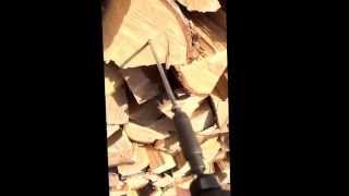

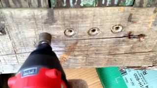

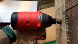

у меня есть видео М18 Fuel
закручивает 6*200 в березовое полено и 8*100 - под головку 13, в лиственницу Apr 6, 2014 Apr 6, 2014 Mar 22, 2014
видео по м12 нет, но он этот закручивает тоже - и не сказать что на пределе )
Еще наблюдение - тот же крепеж обычный шурик 2604 без проблем закручивает - но с одной важной разницей - в 24-ом положении трящетки не тянет, поэтому ставлю режим сверления. Если крутить головкой, то не видно когда головка глухаря доходит до дерева и в момент полного закручивания нехило выкручивает руки. В этом смысле импакт гораздо мягче.
И еще шуруповерт М18 - однозначно быстрее импакта и тише ))) !
