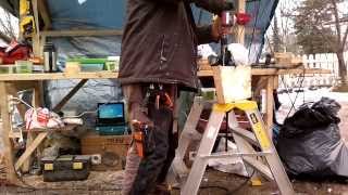

cineman написал : В ощущении большей мощности ёмкость аккумулятора 4Ач проявляется?
Да, и очень явно. Как напрямую (повышение мощности вследствии меньшей просадки напряжения на банках) так и косвенно- инструмент реже отрубается от перегрузки. У меня на канале есть видео где я крутил Милками М12 крупные саморезы в одну доску, меняя батареи. Более ёмкие батареи явственно докручивали саморезы, на которых при менее ёмких срабатывала защита от перегрузки.
лирик написал : а вот шурику чем легче тем лучше
Да, но иногда и шурику- тоже. Вот это видео:
Milwaukee  M12 Fuel
