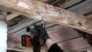

Опять Инфиксы,тяжёлые шуры М18,и провис балок 120-130мм в сооружении времён начала 90-х..:) DSCF9595
