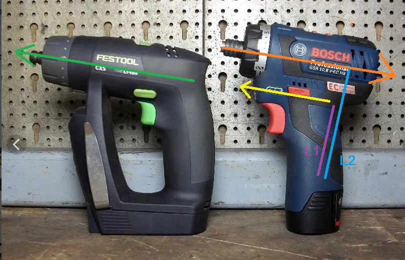

Вячеслав И., Вот сравнение CXS и классической компоновки
Ось смещена, усилие прикладывается к плечу L1, а передается на L2, т.е. 1) нужно прилагать усилие, что бы шуруповерт не опрокидывался; 2) часть силы съедает рычаг.

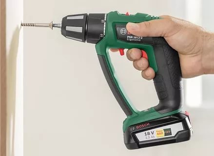

Вот у боша новая модель, конструкция очень похожа

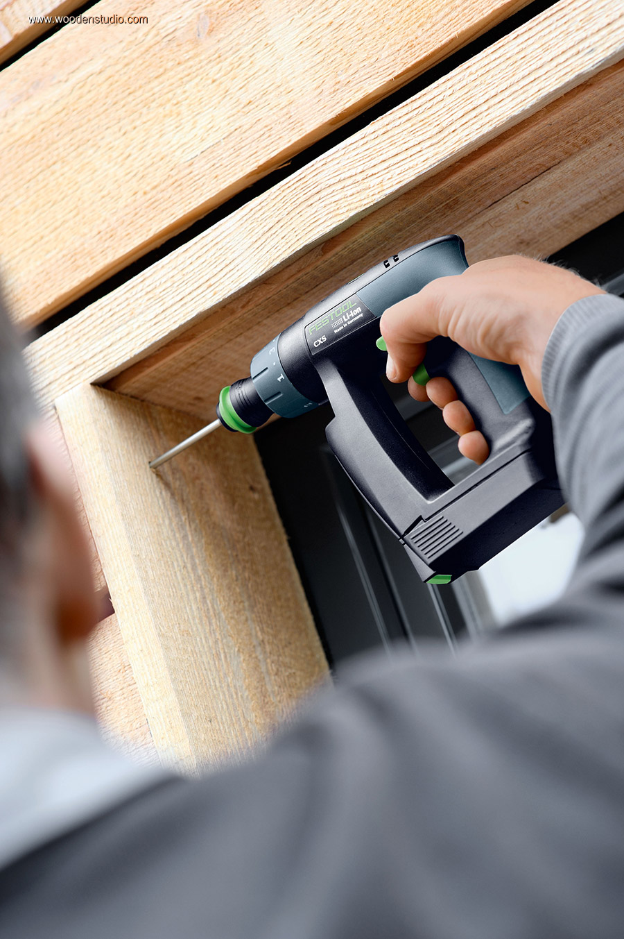

это только под мелочевку . а если сверло или саморез чуть больше то удержать одной рукой не реально . т-образные в этом вопросе намного лучше
нечего не мешает держать CXS как обычный Т-образный шур

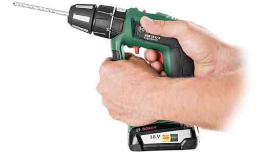

так же и бош, можно придерживать
