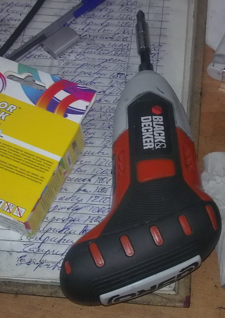

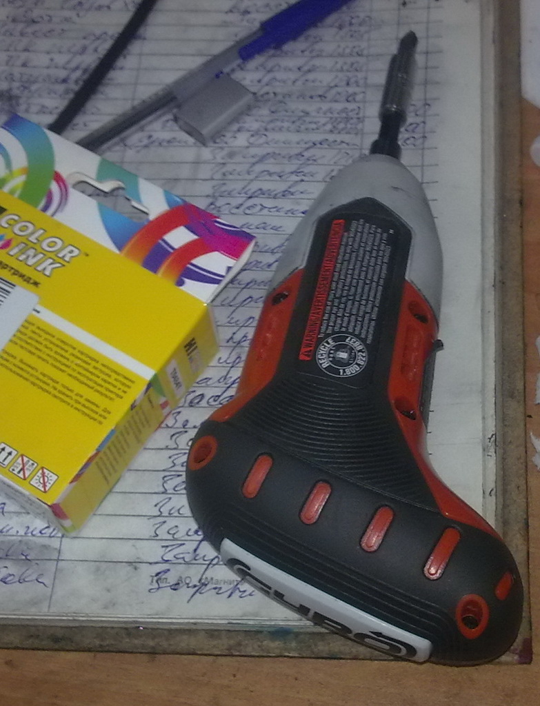

отчет по блек деккер гиро куплена была в америке за 600 рублей по случаю необычности новинке. Комплект сам шуруповерт, 2 биты и зарядка 110 вольт /9 вольт 100 мА, пришел в таком виде http://www.youtube.com/watch?v=CrH3FKSJMMY Напряжение 3.6 В Тип аккумулятора Lithium Ion Емкость аккумулятора, (Ач): 1,3 Ач Макс. крутящий момент 3 Нм Реверс Yes Блокировка шпинделя Yes Число оборотов х.х. 0-180 об/мин Вращением руки в радиусе 0-30° регулируется скорость Регулировка крутящего момента Yes Принадлежности в комплекте Yes Гарантия 2 Года Прорезиненные накладки Yes Вес, (кг): 0,71 Литиевая батарея сохраняет заряд до 18-и месяцев в режиме ожидания
Кнопка только одна, псевдосенсор на внешней стороне рукоятки, нажал на нее электроника включилась и подсветка тоже дальше самое интересное, повернул вправо или влево получил вращение вправо или влево :) на ролике понятнее [Black & Decker] GYRO 全世界第一把體感鋰電起子機誕生!! все видео [http://www.youtube.com/results?search_query=Black+%26+Decker+Gyro&oq=Black+%26+Decker+Gyro&gs_l=youtube.3..0.7094.7094.0.7698.1.1.0.0.0.0.91. 91.1.1.0...0.0...1ac.1.11.youtube.eXjJjKf8K3w](http://www.youtube.com/results?search_query=Black+%26+Decker+Gyro&oq=Black+%26+Decker+Gyro&gs_l=youtube.3..0.7094.7094.0.7698.1.1.0.0.0.0.91. 91.1.1.0...0.0...1ac.1.11.youtube.eXjJjKf8K3w) Работает на ремонте пк и принтеров, отдал отцу, у него неприязнь к кнопкам реверса :) потому все отвертки с качельками, в среднем обычная отвертка(на кадмии) живет пол года, при учете что их сразу 4 штуки часть на зарядке, часть в работе, литий конечно удобнее в плане заряда удобно ничего не нажимать чтобы закручивать или откручивать особенность: индикация заряда батареи с помощью подсветки 1 вспышка норма, 2 вспышки заряди
недостаток пока только один нашли когда батарея совсем севшая то при включении может иногда крутить куда хочет не зависимо от поворота руки :)

Anat78 написал : недостаток пока только один нашли когда батарея совсем севшая он при включении может крутить куда хочет не зависимо от поворота руки
Так она что, не отключается при разряде? Или порог низок?

Ves написал : Так она что, не отключается при разряде? Или порог низок?
отключается, но видимо при 3 вольтах уже питания электронике недостаточно и она иногда глючит, не постоянно же
