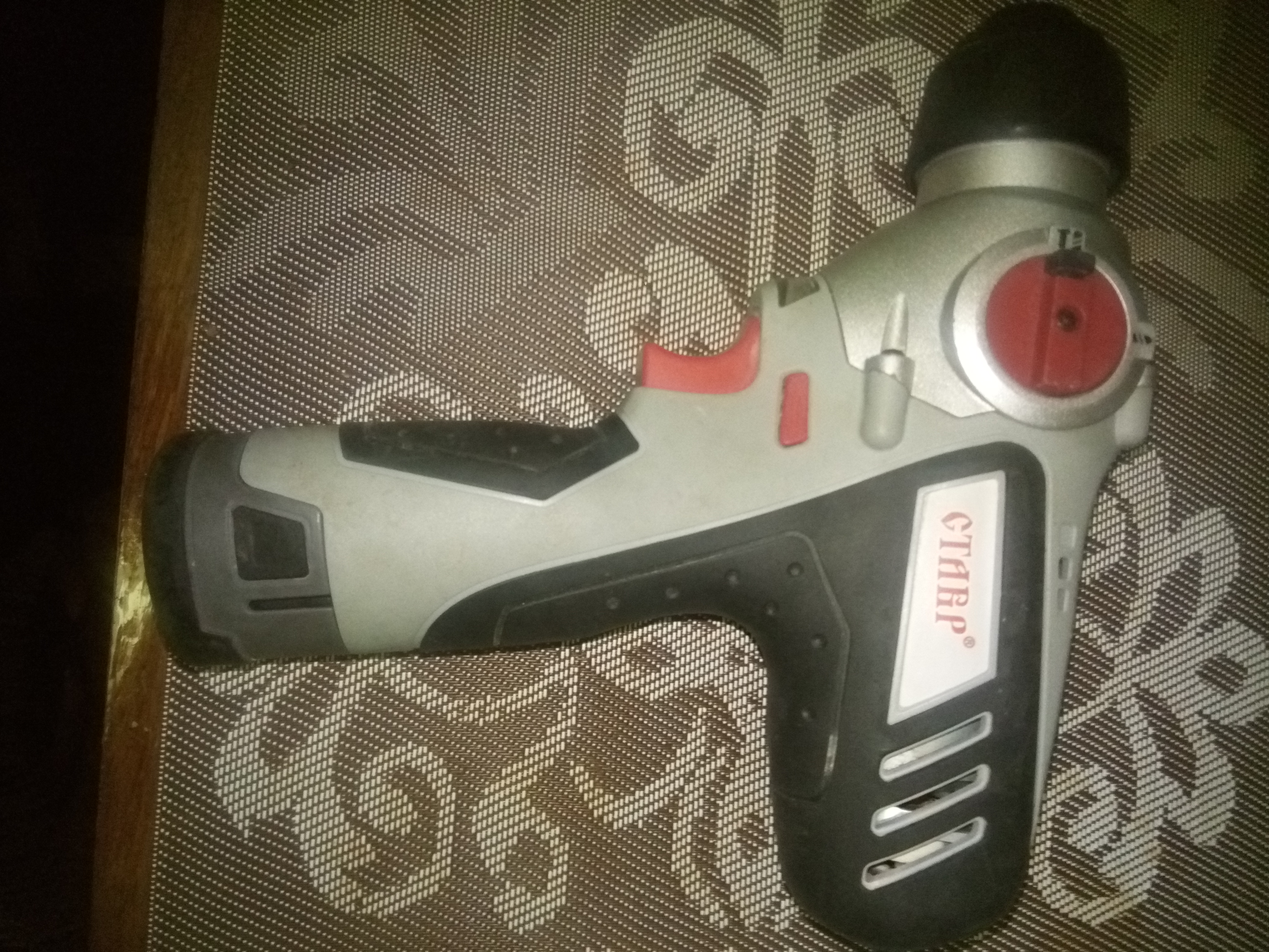

Vadim63, на перф 1,3,(12)на шур 1,5 (12)и 1,3(10,8) и в чем прикол!? На похожих 12-и вольтовых нормально работает,а с другой микросхемой работает хуже.Резак с шуром нормально тянут,а вот перф не очень.

Вячеслав И., я ни чего не понял :confused:
спрашиваю еще раз, все акки литиевые? Вы знаете на каких банках собраны эти акки?

Vadim63, да,литий.А есть никель или металлгидрид на 10,8? Или производитель самих банок?Ну что там у китайцев есть?На одну (12) самсунги поставил из Калибра - разницы незаметил в сравнении с китайским АКБ.

Опять ни чего не понял. Вы можете ответить конкретно - акк такойто, банки такие то, не тянут инструмент такой то.

Vadim63,Перф акб. Патриот на 10,8 плохо тянет,разбирать небуду,цвет корпуса чёрнооранжевый.

Вячеслав И., вопрос комплексный, перф-то литьевый?

Mutru4,да,Ставр ПА-12
Удар 0,9 Дж.,но иногда столько и надо.

Вячеслав И., я устал от ваших ребусов. Что то интернет не нашел мне акк перфа с таким именем. Теперь по теме, по поводу 10.8-12 вольт. Метабо вслед за БОШем производит ребрендинг аккумуляторов на американский манер, то есть наклейку с усредненным напряжением 10.8 вольт меняет на наклейку с максимальными 12 вольт.

Вячеслав И., акк с тремя банками, рабочее напряжение 9-12.6в. Все зависит от токоотдачи этих банок. Если стоит ноунейм, то может просто не тянуть по току.
