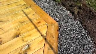

Классный агрегат, блин! Я по картинке сужу, такой живьём не видел. Это не ГКЛ-саморезы, это для палуб, деревянных террасных досок. Очень популярны у нас в заграницах палубы, а там саморезы нужны не до 55мм а от 55мм. Я этой осенью палубу крутил саморезами из нержавейки 5х100мм. И использовал приспособу Спакс, для палуб, зажим-струбцинку такую. Вот не знал что они ещё и инструмент кому-то заказали под своей маркой. Вот эта приспособа:
А вот и палуба, свежепомытая после работы: Altandäck Sollentuna 2013, byggsnickare.se

Костя G написал : А вот и палуба, свежепомытая после работы:
жаль последняя доска узкая :)

Костя G написал : Вот эта приспособа:
Костя, не порядок. Почему доски плохо отторцованы на палубе? Или окончательная торцовка по месту? По шине или рейке?
