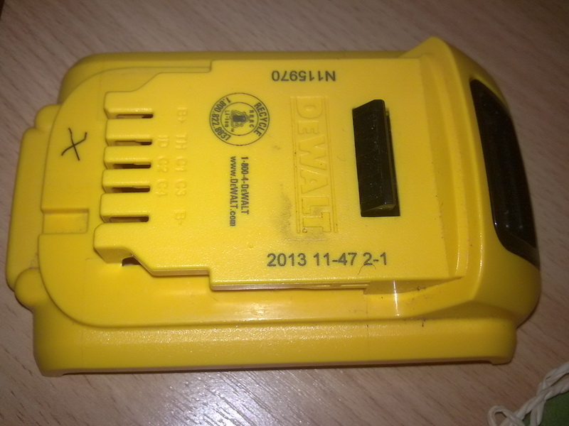

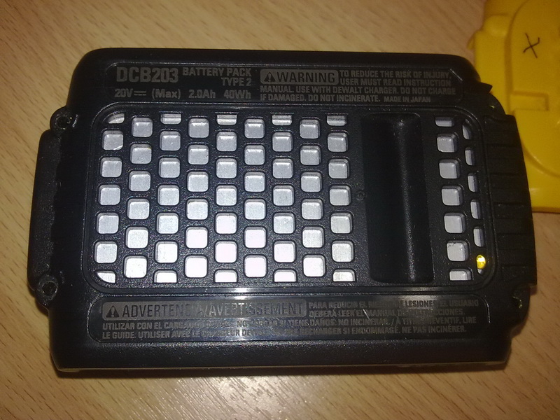

Проработать 3-4 года нереально ?
полгода бы прожить
вот батарея 2 элемента из 5 умерли от переразряда, 3 оставшихся еще тестируются, а то что то саморазряд у них большой и емкость не вся

Anat78 написал : а ссылку почитать?
Какую ссылку?:confused: Я почитал и после написал, иначе не стал бы писать.:confused:
Anat78 написал : полгода бы прожить
Откуда аккумуляторы? Как и кем использовались? На каком инструменте? Да и вообще расскажите подробностей побольше, пожалуйста.

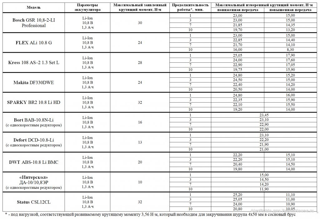

Да потому что надоело по три раза спрашивать, а в ответ получать отговорки на отвлечённые темы. Иначе как называть, когда задаёшь конкретный вопрос, а ответа на этот вопрос нет, зато есть уход от темы или недовольство? Нашёл табличку из журнала "Дрель до дыр" касаемо шуриков 10,8В:
Никакого отношения к данным не имею, что нашёл то и выложил.
Anat78 написал : аналогично
Анатолий, я конечно многое понимаю. Но может расскажете подробнее про жёлтые аккумуляторы? Статистика была бы очень полезна, т.к. пока её нет вообще. Кстати не совсем понял, раньше Вы писали про 451 Макиту, а теперь про 454. У Вас обе есть?

Ssshaman написал : Нашёл табличку из журнала "Дрель до дыр" касаемо шуриков 10,8В:
Ну ты бы ещё у какого "придворного" спросил... :D
