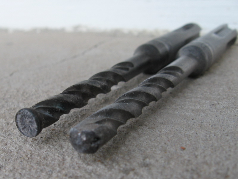

Suever написал : Никак на Байконуре работаете.Что это за бетон в который шестёрка коротыш не идёт...
Не на Байконуре, но рядом ГЭС - может, из того же бетона и дома строили? Там было много черных, коричневых и желтых камушков.
dmitriev01 написал : Так я SDS-Plus-ом бустрее сделаю .Про MAX молчу уже, там в кирпиче за секунд 10.
Первый опыт работы с алмазом: посверлил-вытащил-осмотрел-дальше сверлить.
А вот и убитые буры.

печально выглядят:(....так вам никакой расходки не хватит на такой бетон:mad:

Марсик написал : Не на Байконуре, но рядом ГЭС - может, из того же бетона и дома строили? Там было много черных, коричневых и желтых камушков.
у нас бывает в монолит гранитный щебень добавлен....это какой-то пи...ц когда его бурешь 6 мм буром....тяжко....
