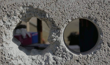

Gold_eggs написал : Минуты две, но это примерное значение.
Если это правда, то результат очень даже. Максовым перфом с оглушительным грохотом тоже уходит около двух минут, но это ведь совсем разные по трудозатратам вещи.
vlad772 написал : Разница между работы перфоратора и алмазной установки:
В трухлявых блоках и ударной коронкой за 200 рублей будет не менее красиво :)
in my humble opinion
