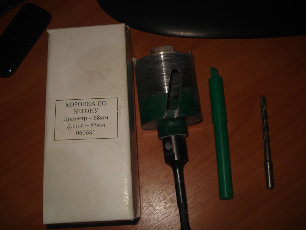

Gold_eggs
Gold_eggs
Регистрация: 10.06.2008
Мурманск
Сообщений: 8312
25.08.2010 в 23:44:32
Kvost написал : То сдохла, то жива
Сдох твердосплав.
Kvost написал : Ищем зелёные коронки
Gold_eggs написал : отечественной алмазной цифенборой, оказалась живуча, без опазновательных знаков - цвет у новой был зелёный, центрирующие сверло - конусное.

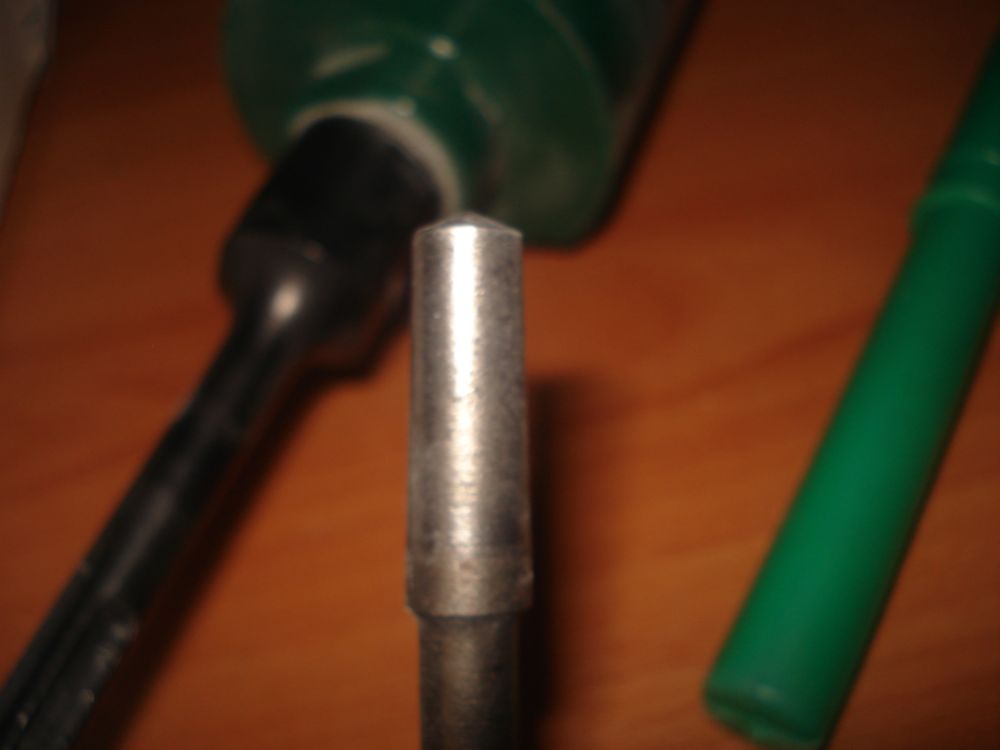

26.08.2010 в 00:21:26
Может кто опознает:
kvost
kvost
Сообщений: 39258
26.08.2010 в 01:02:41
Gold_eggs написал : Алмазной я прошёл столько метала
Сколько всего отверстий ей сделано?
Gold_eggs написал : твердосплавом в разы быстрей
Вот с этого места подробнее.
