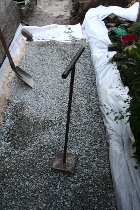

Доброго времени суток!очень интересные фотографии, на следующей неделе буду похожее делать у себя дома, у меня точно такой же утрамбователь, т.е чем утрамбововать, что бы не отбивать руки я на ручки намотал ватину в принципе не так сильно бъют по ладоням как раньше, а то помню аж мазоли были! попробуйте может поможет.
ink_mast написал :
Для облегчения работы желательно снизу на плите крепить груз, поднимаете и бросаете (придерживая). Для примера берется кусок шпалы длиной около 50-70см (по весу), делается ручка (палка прибивается к 1 концу шпалы как перекладина для ухвата обоими руками), а на другой конец (можно так же из досок) крепится площадка. Руки ваши будут целы. Удачи. Интересен конечный результат.
ну у меня трамбовка есть уже, разве что утяжелить ее

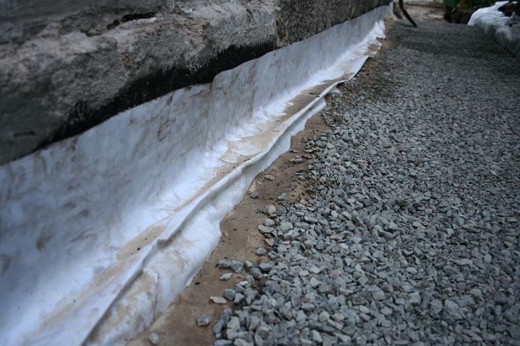

Если стена у вас на воздухе, то есть выше уровня грунта, то ничем ее мазать не нужно, вы только ухудшите прилипчивость плитки. Поэтому смело ложите ее просто на цемент. Как вариант можете в раствор жидкое стекло добавить, таким образом уменьшите водопоглощение стены.
And написал :
Я читал (где - не помню), что под отмостку желательно положить пенопласт (пенополистирол). Тогда и пучить ее (отмостку) не будети подвал не промерзнет. У вас ничего такого не заметил. Насчет подвала я особо не парююсь, а вот пучение для меня актуально.
вы не просто читайте, а вникайте в то что пишут, что бы у вас не сложилось ошибочного мнения.

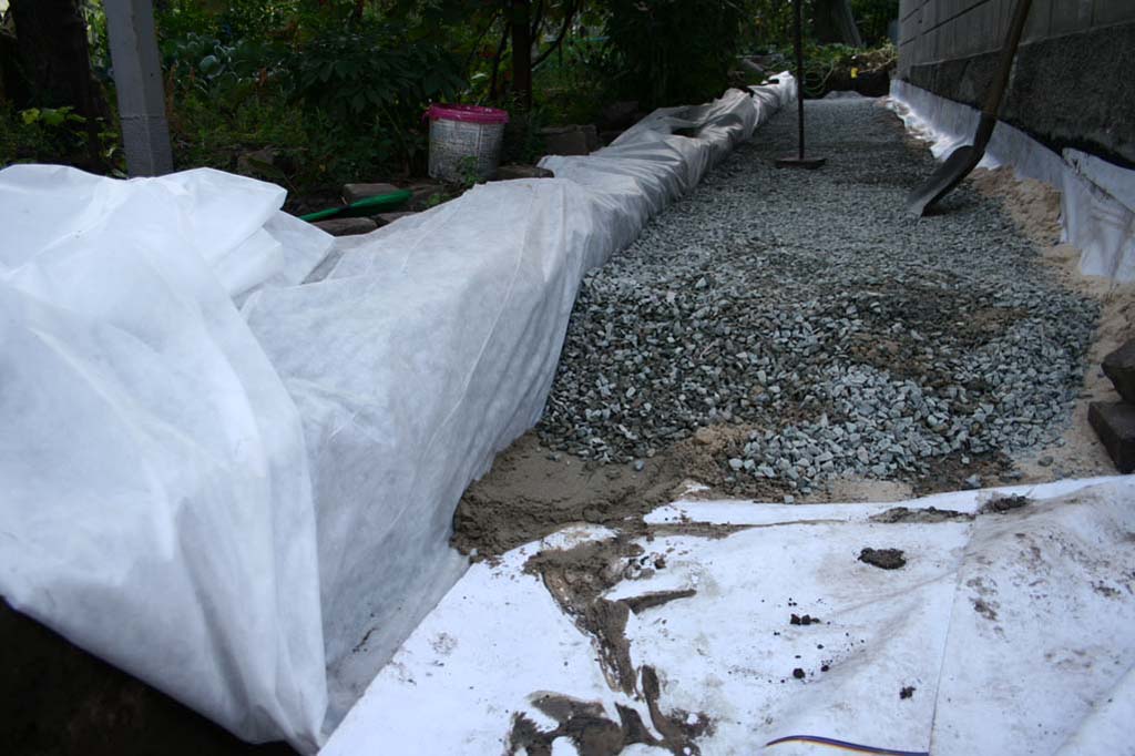

Да, есть такая неприятная штука как пучение грунта. Но нужно понимать его природу, и на что оно может влиять, где нужно принимать меры, а где нет.
Если у вас фундамент например заложен ниже глубины промерзания грунта, то пучение этого самого грунта будет на него действовать только в горизонтальном направлении, то есть давить сбоку. Ему пофиг, если вы залили достаточную толщину ленты фундамента.
Далее, пучит только водонасыщенный или попросту хорошо увлажненный грунт. То есть, если грунт сухой, или у него низкая степень влажности, пучить его не будет.
Вот пришли к влиянию пучения на отмостку и как этого избежать.
Можно утеплить, а можно не дать намокнуть. Утеплять грунт на улице вокруг и под отмосткой что бы его не дай Бог не вспучило, я лично, считаю полным бредом. Это просо абсолютно не разумно зарытые в землю деньги, которые можно потратить с гораздо большей пользой.

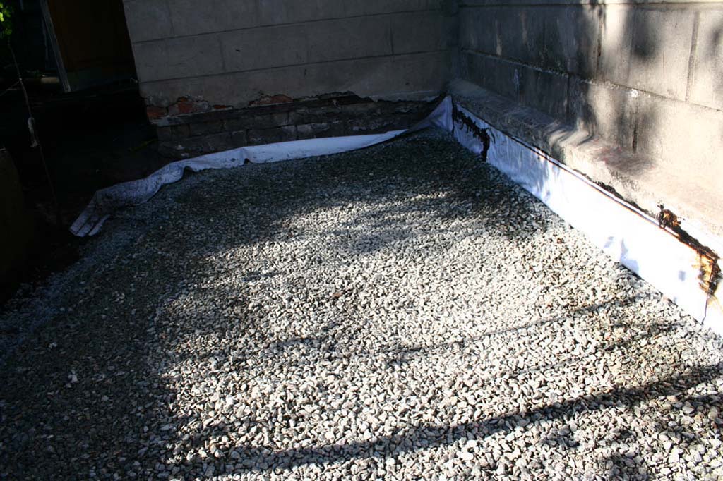

Намного эффективнее защитить отмостку от пучения - не дать грунту под ней намокнуть. Это и гидроизоляция по грунту, что бы вода попавшая под отмостку не насыщала грунт, это и непучнистое основание (щебень и песок) под отмосткой. Все это защищает вашу отмостку от пучения, и не нужен там никакой пенопласт. Дренажа и уклонов, более чем достаточно.

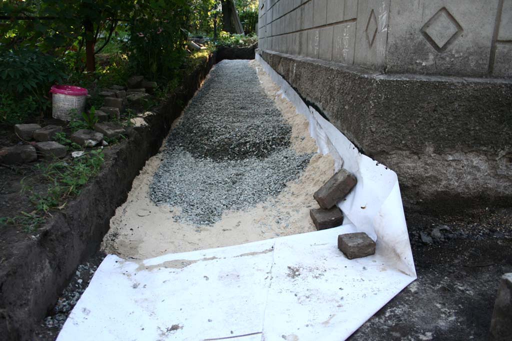

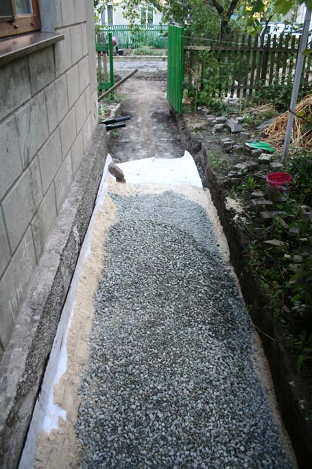

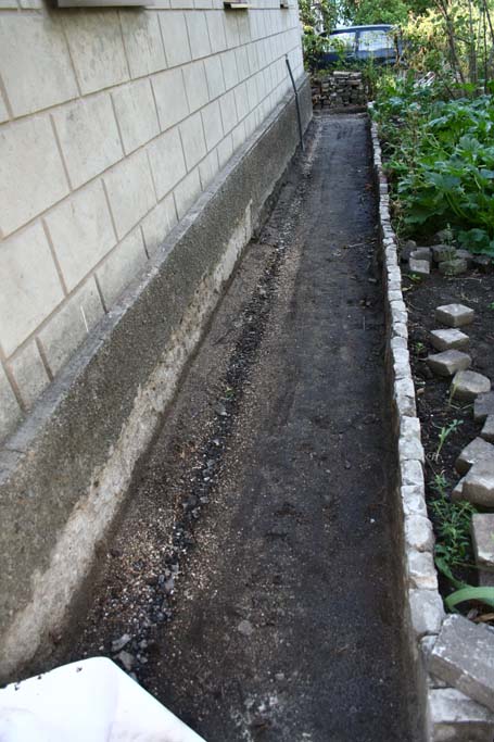

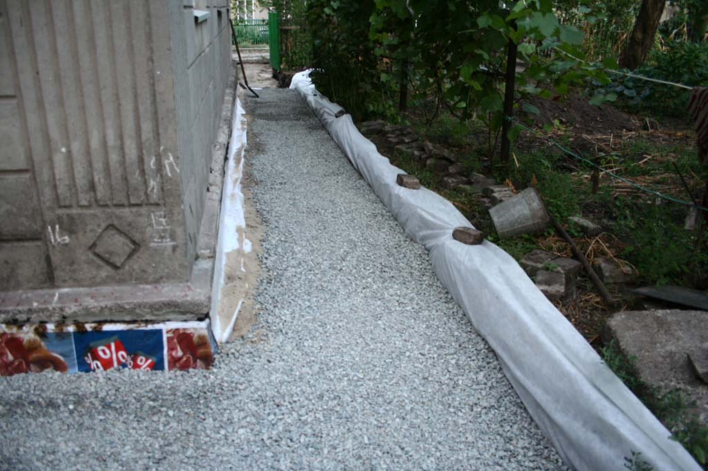

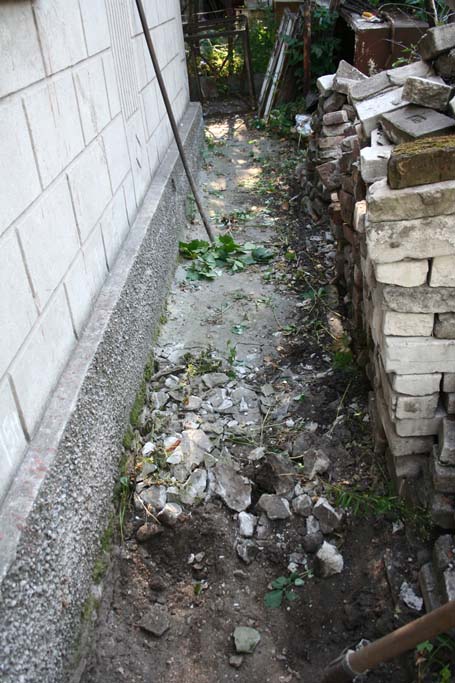

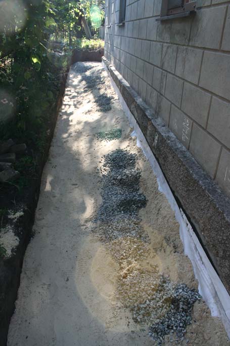

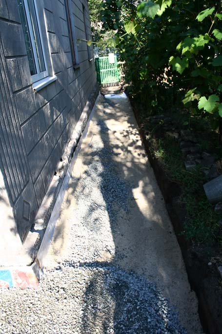

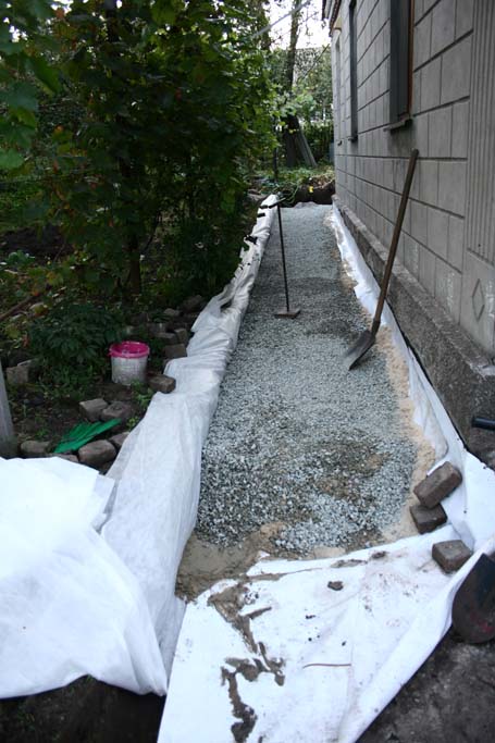

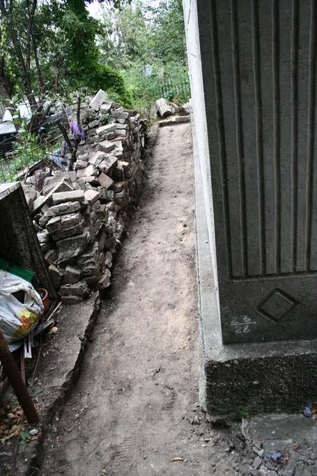

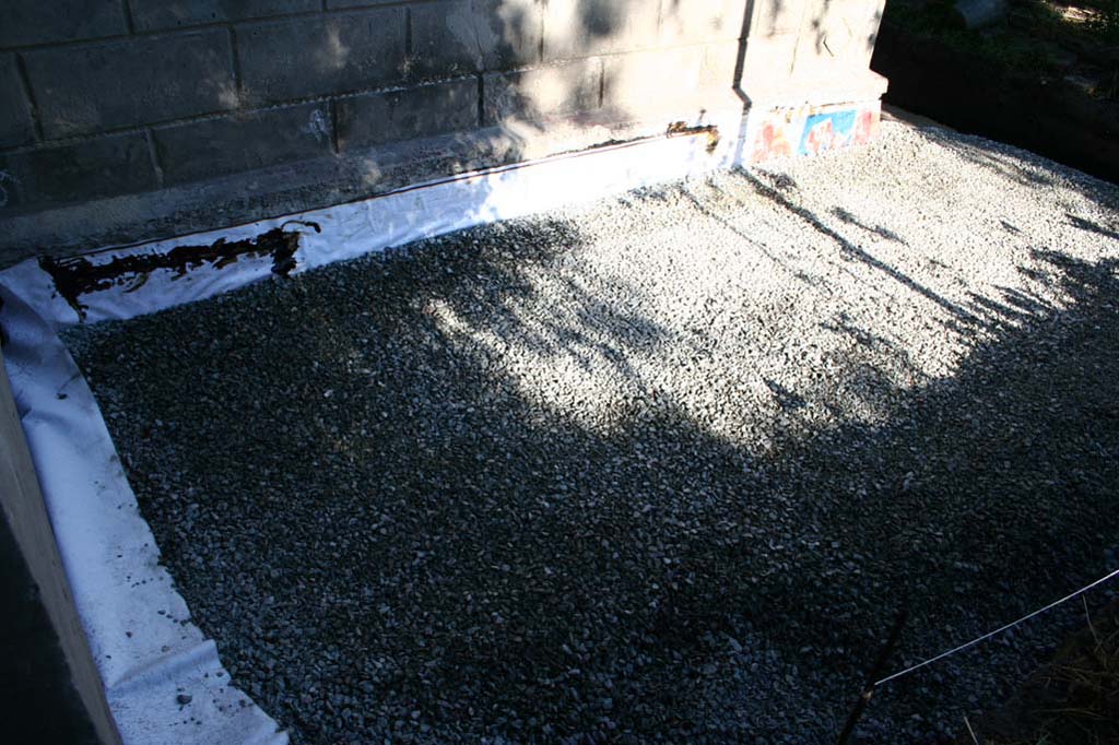

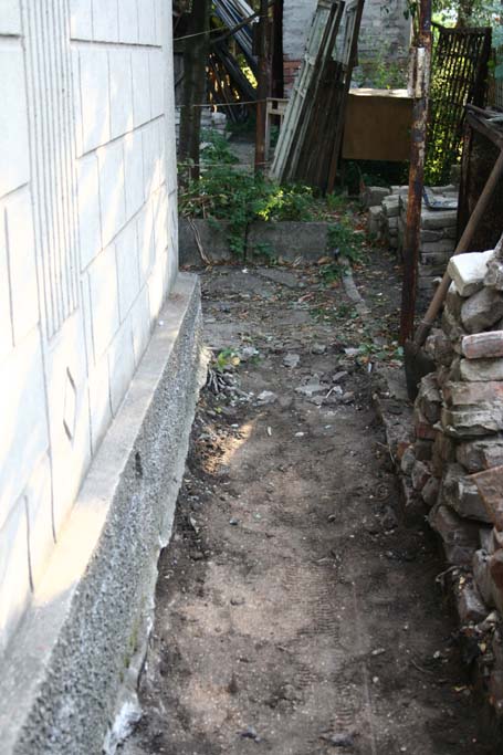

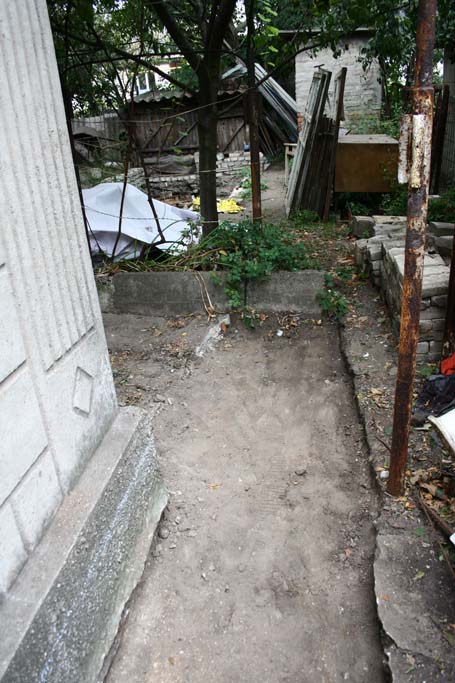

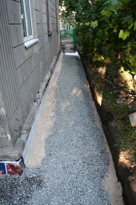

Еще фото с установкой бордюра.
Тут делалось параллельно - выставлялся бордюр, отсыпался щебень, присыпался песком, для дальнейшей укладки геотекстиля поверх.
А тут уже, уложен геотекстиль и поверх отсыпан песок для укладки плитки.

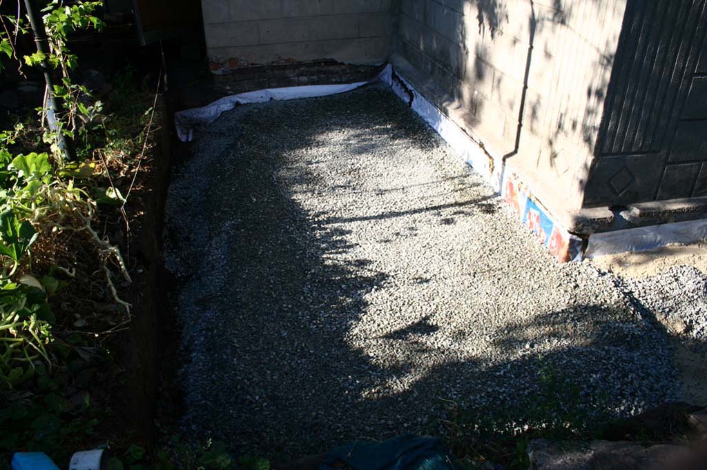

так же соединенны две дорожки вокруг дома, в одну - на выход.

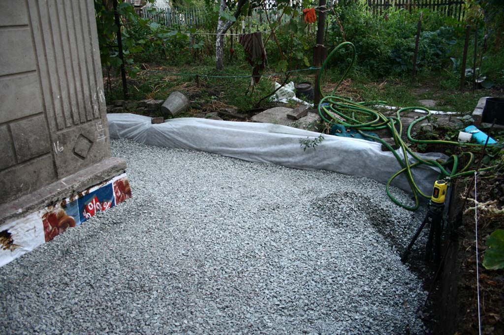

сложно было все вымерять, что бы плитка потом стала без подрезания... результат с плиткой будет дальше
Кстати на этих фото видно что в одном месте бордюр сделан ступенькой.
Это потому что в передней части двора, грунт выше дорожки. В том месте где ступенька плитка уже будет вровень с верхом бордюра - это и улучшит отвод воды и упростит перемещение тачки с грузом по участку.
а вот то место "развилка" так сказать. Налево дорожка повернула вдоль дома, прямо на выход. Получилось слава Богу все хорошо, плитка вписалась почти идеально, подрезать не пришлось.
а здесь видно для чего ступенька бордюра - там где бордюр ниже - плитка идет вровень.

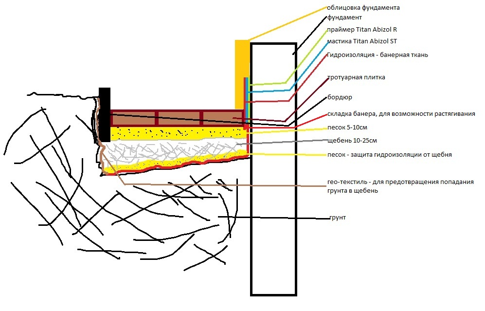

fox.msc написал :
В следующем году я полностью отобью шубу, и собираюсь облицевать фундамент или плитняком или искусственным камнем. Тогда стык тротуарной плитки и фундамента спрячется под облицовку. (см. схему "пирога")
Зимой проследите, будет ли выдавливать плитку вверх? Если будет, то нужен зазор между плиткой и облицовкой цоколя.
