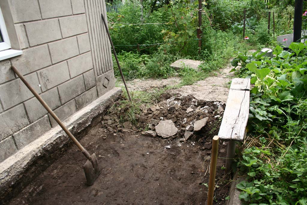

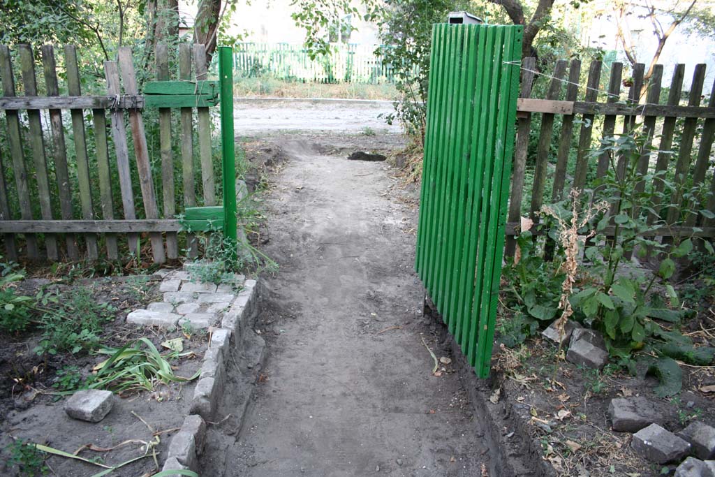

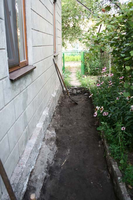

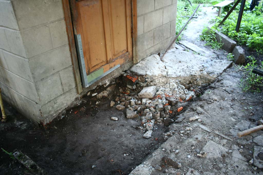

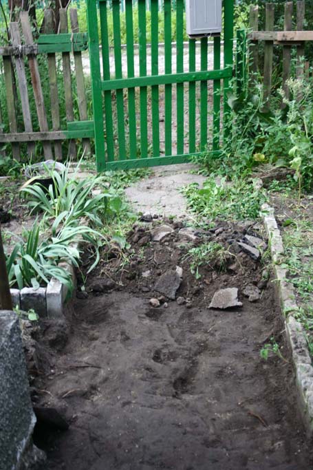

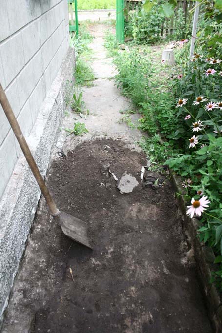

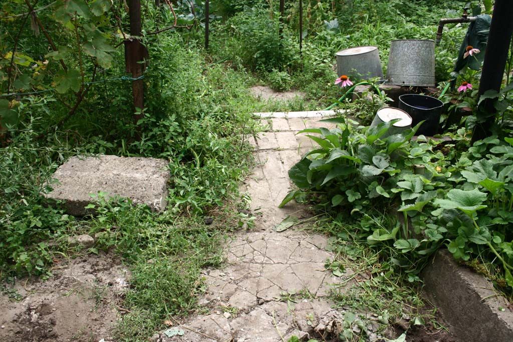

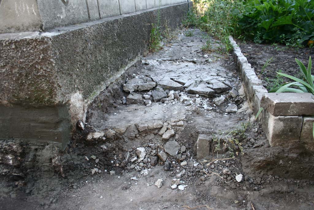

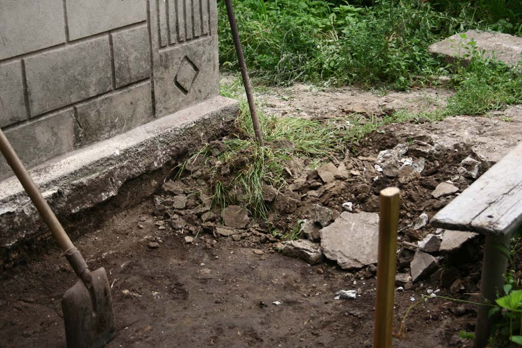

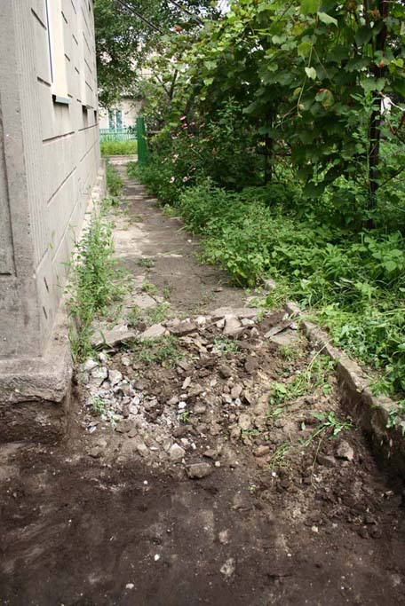

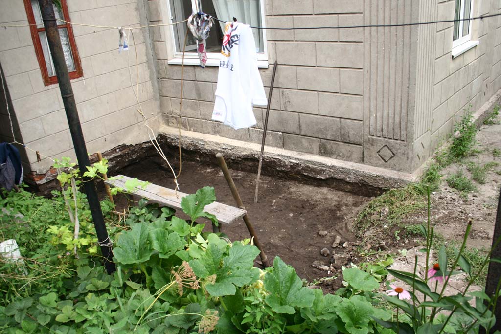

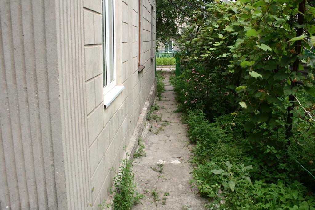

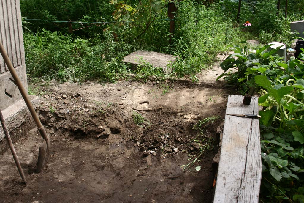

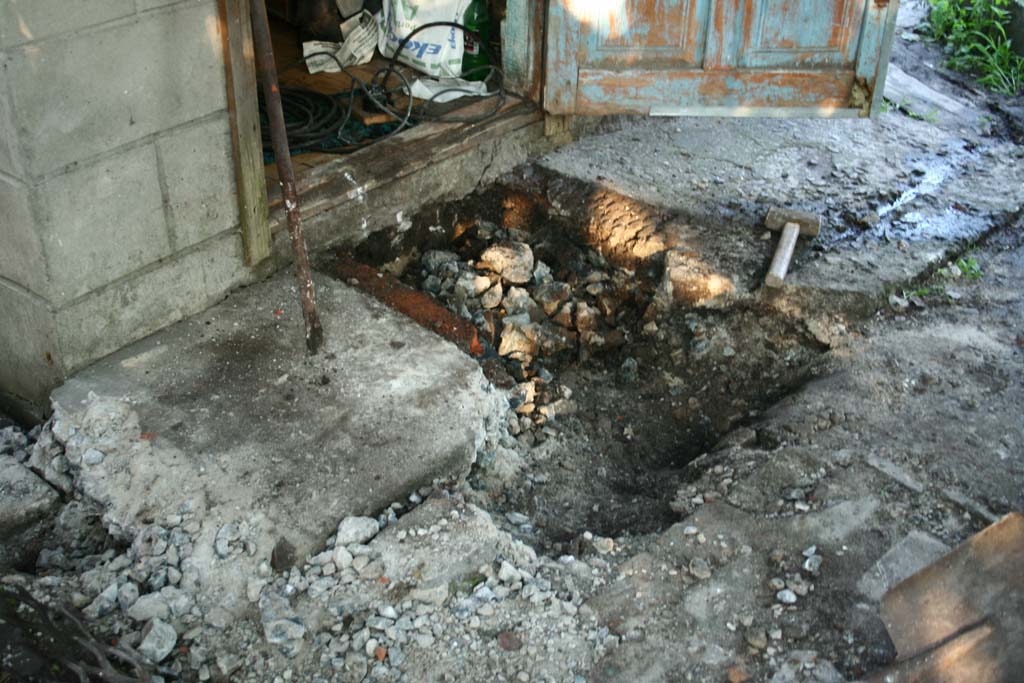

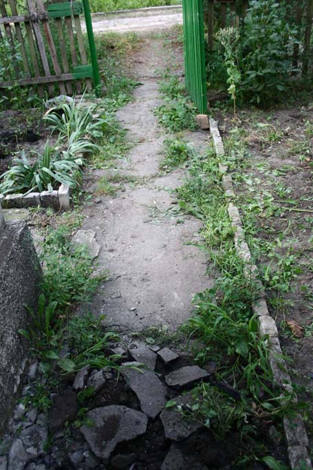

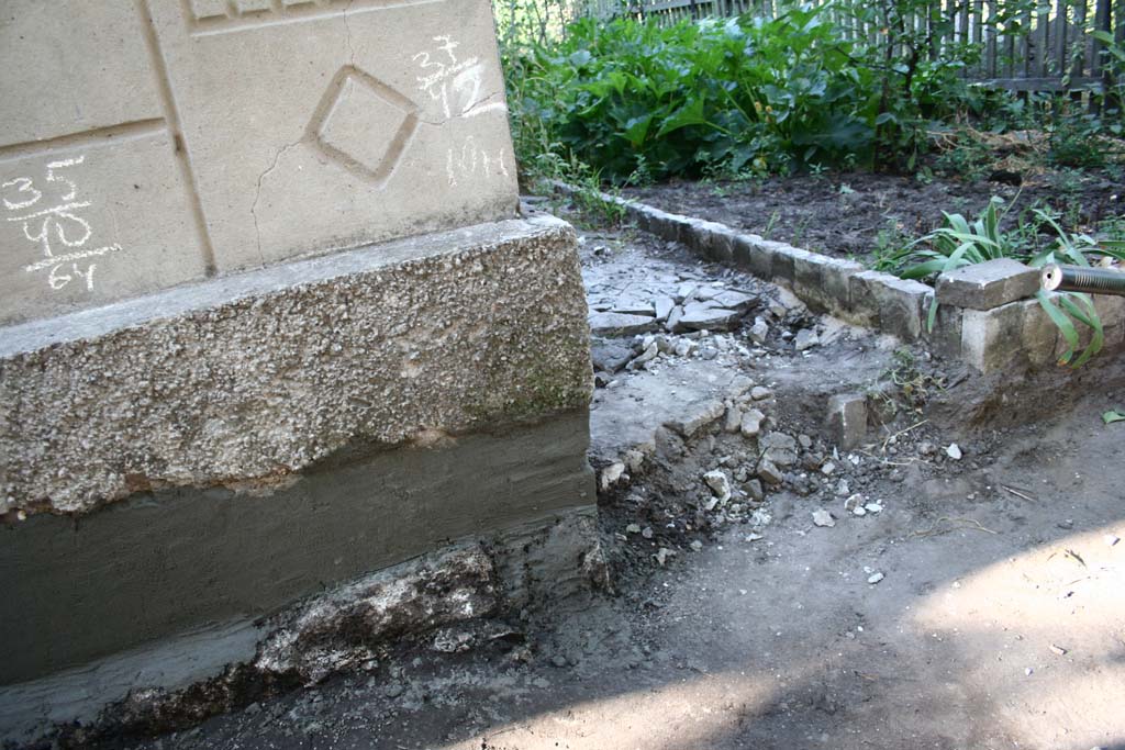

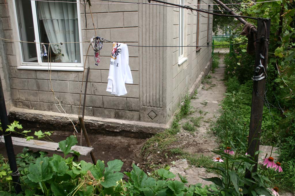

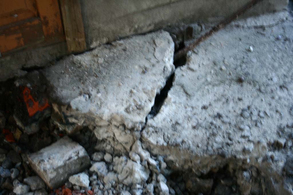

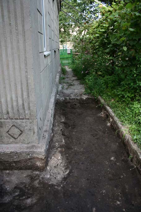

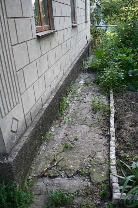

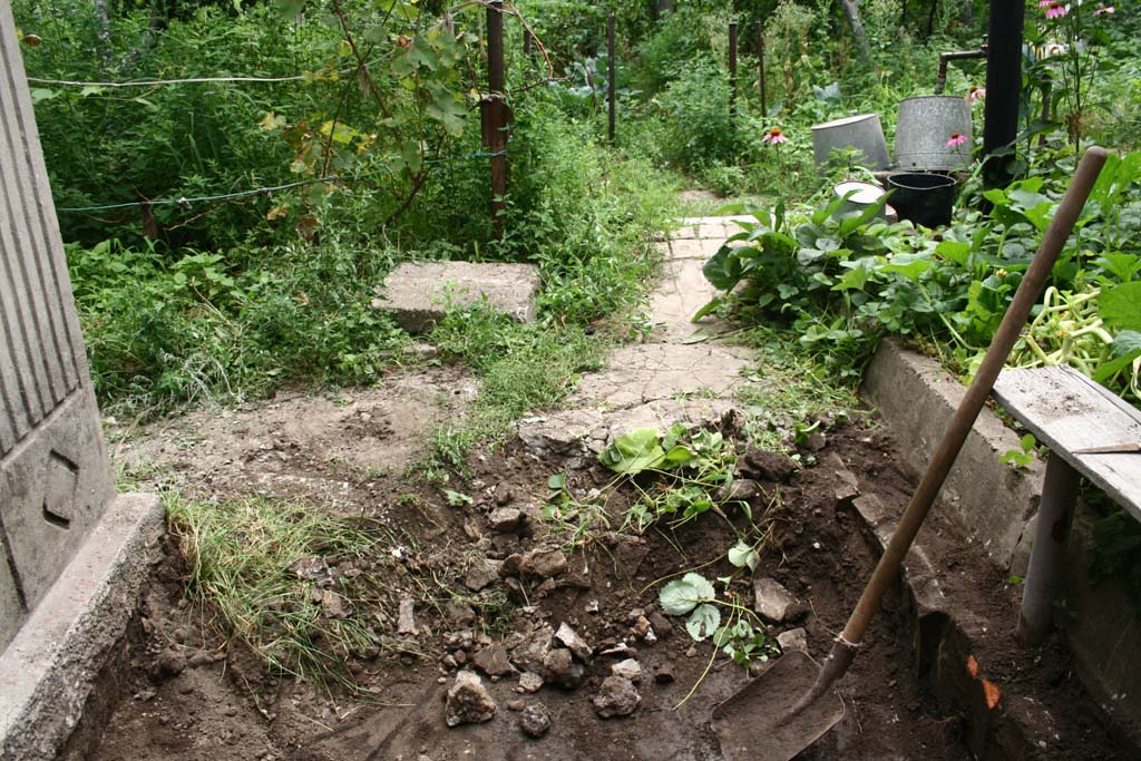

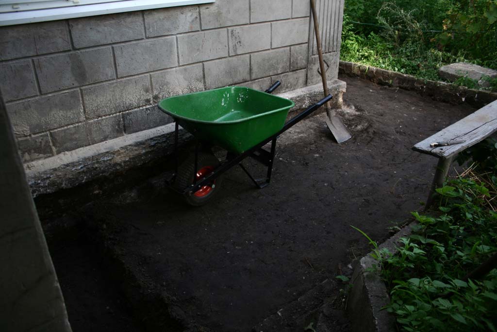

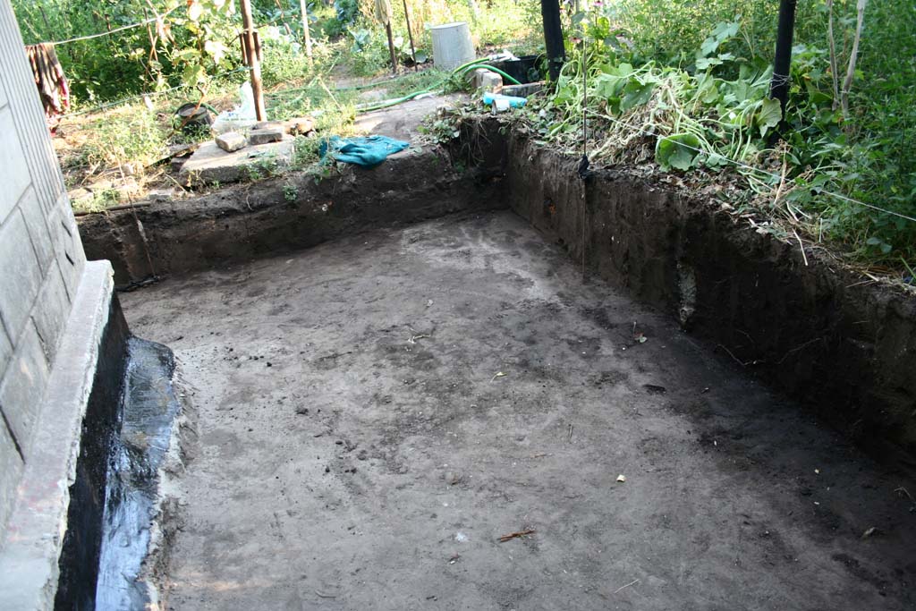

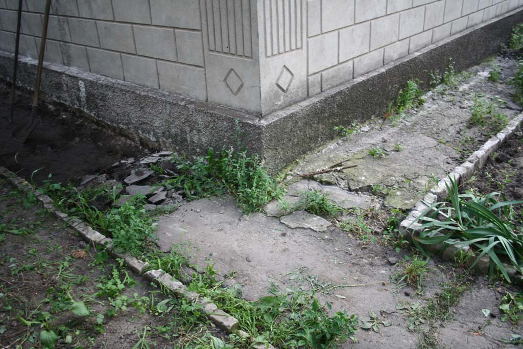

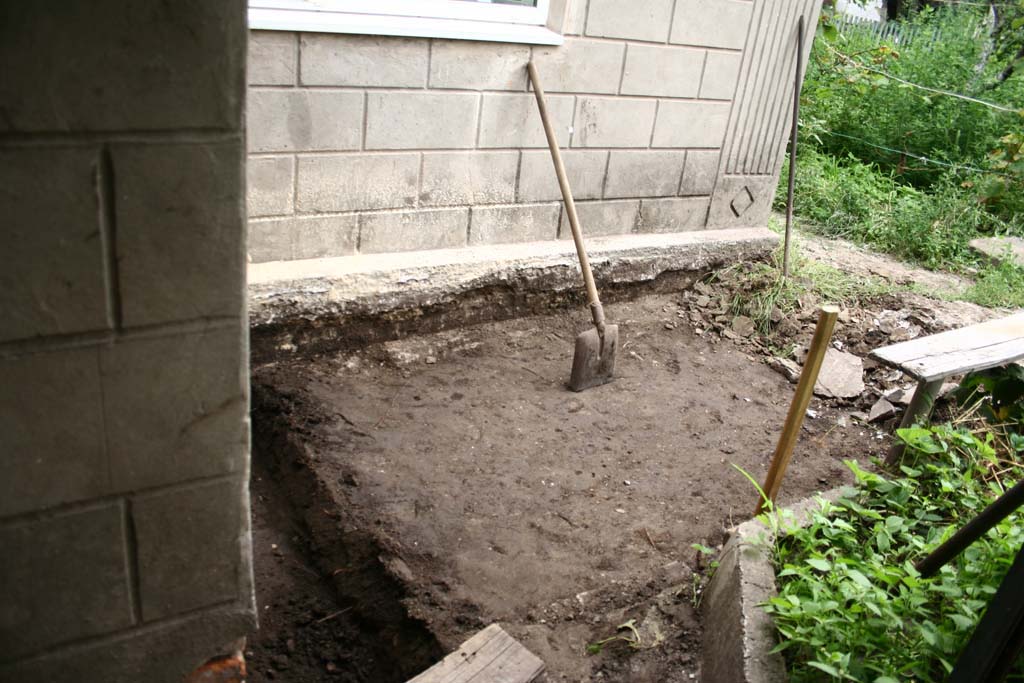

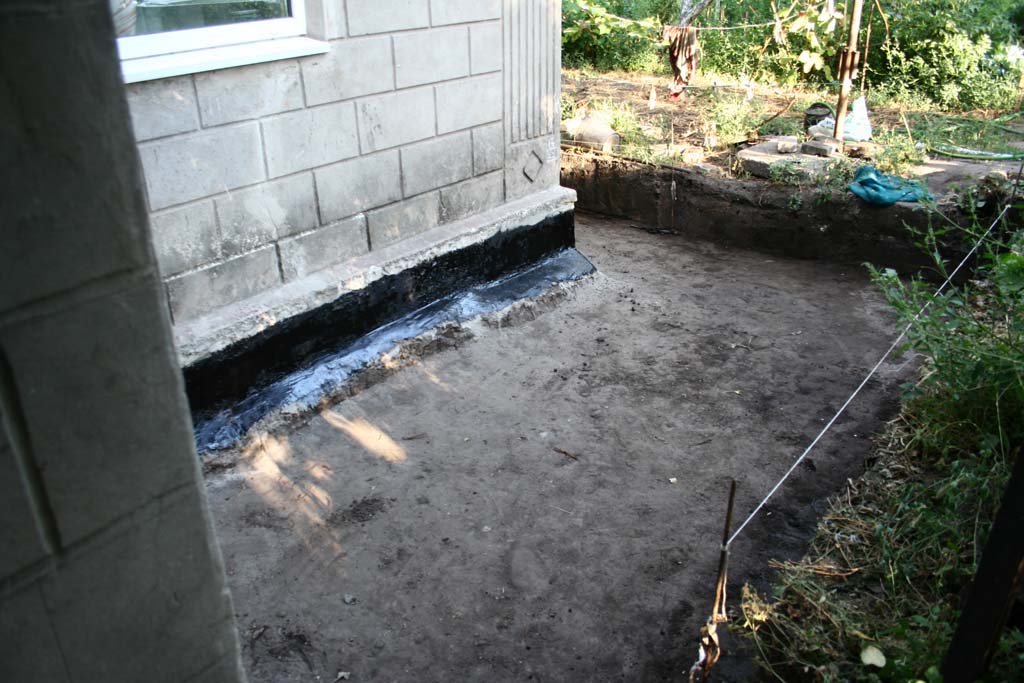

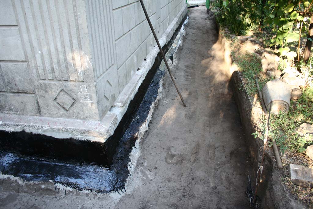

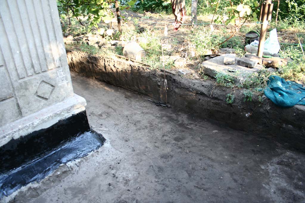

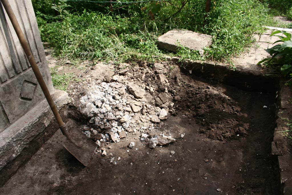

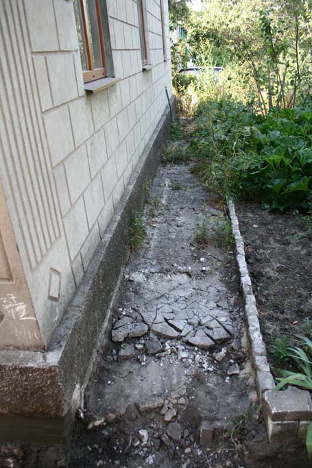

Вот решил заменить дома уже старую и убитую в хлам отмостку. Выбор сразу пал на тротуарную плитку. Буду выкладывать здесь фото всего процесса, если возникнут вопросы - с удовольствием отвечу.

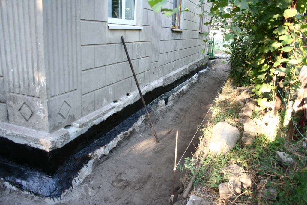

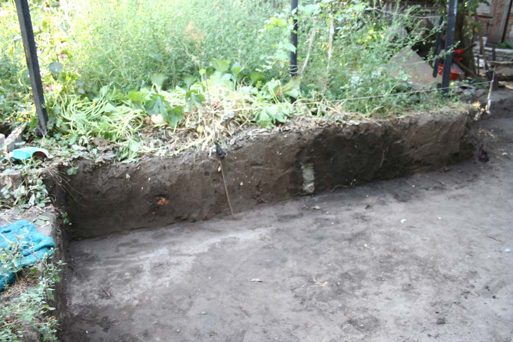

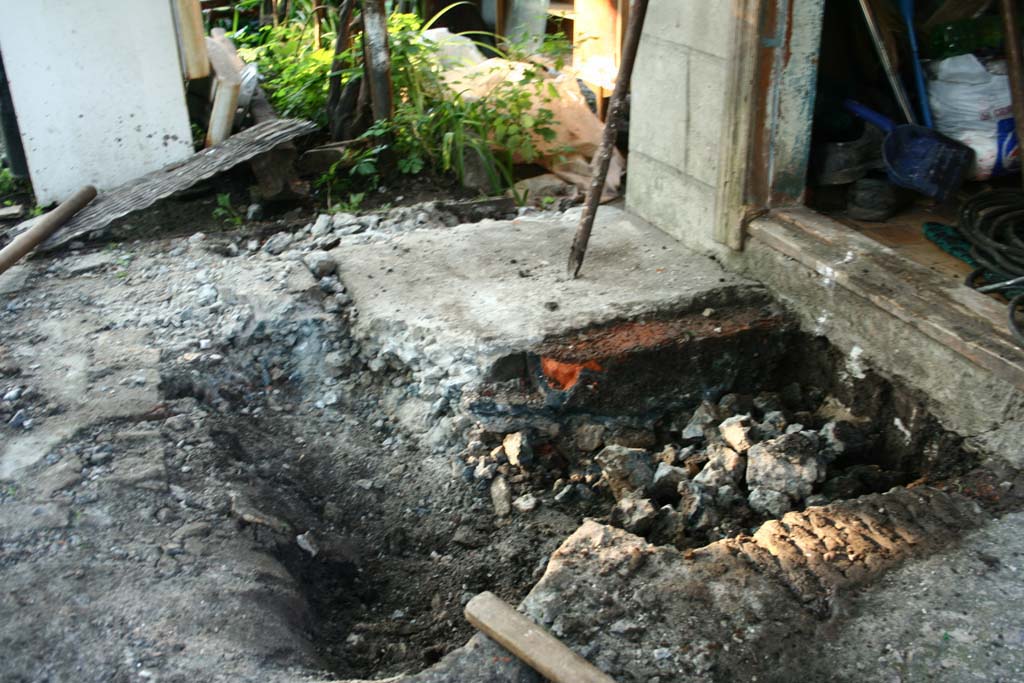

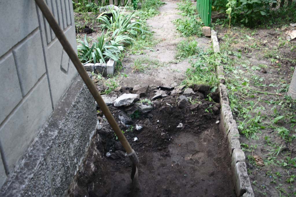

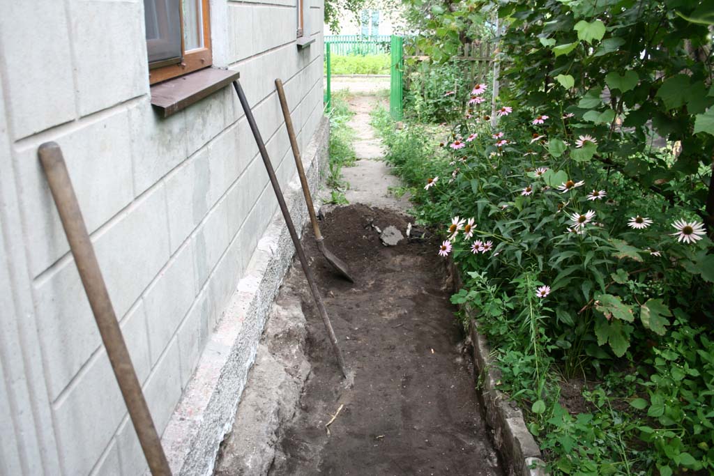

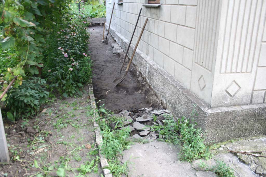

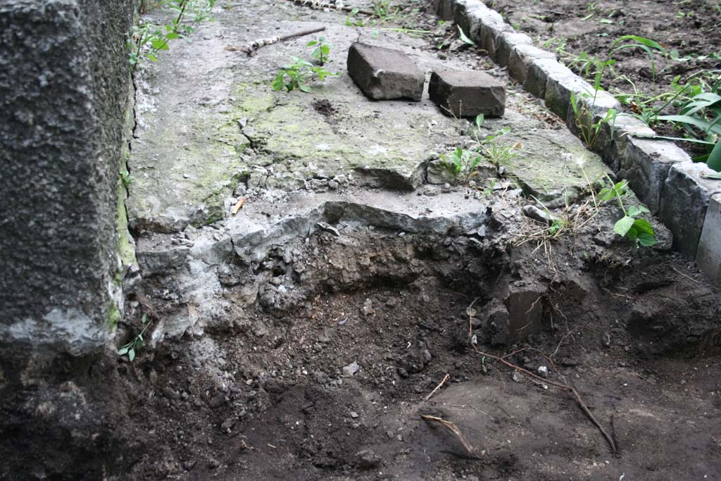

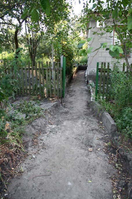

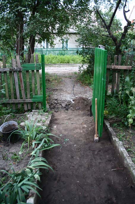

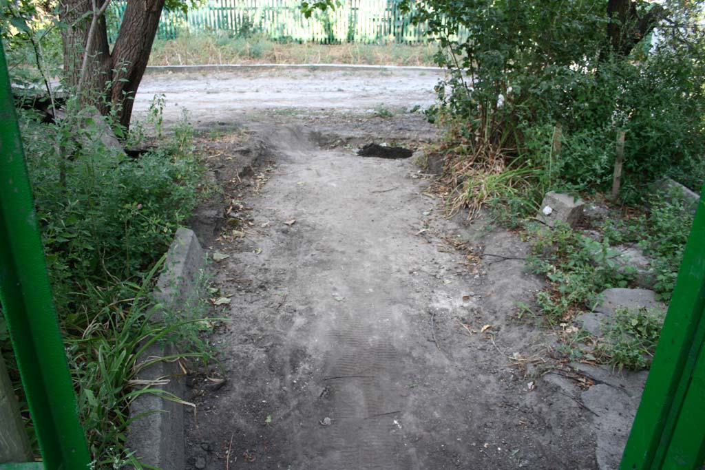

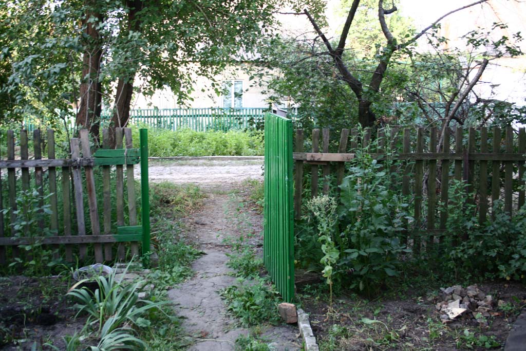

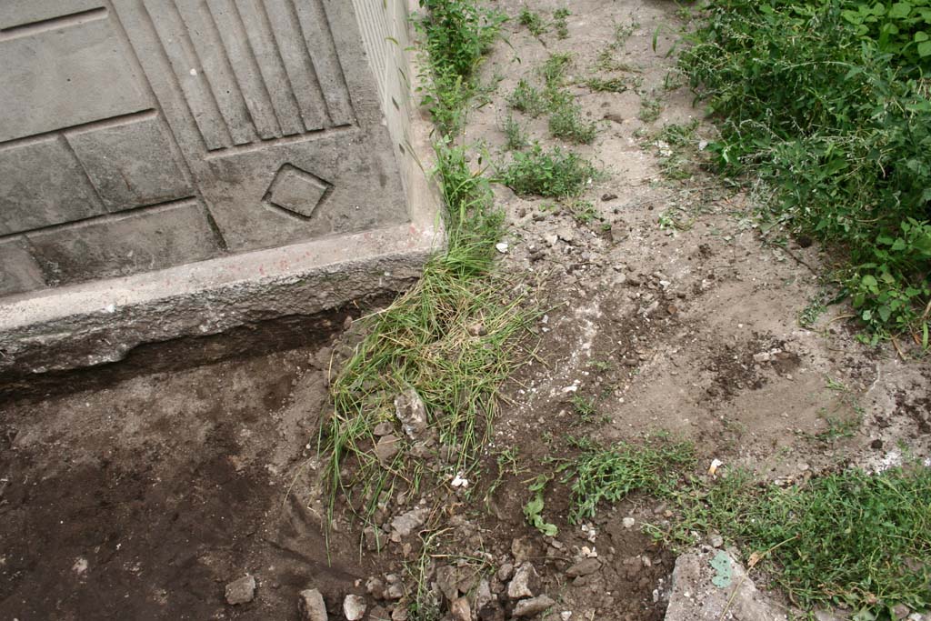

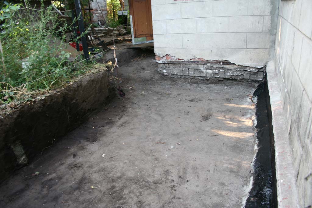

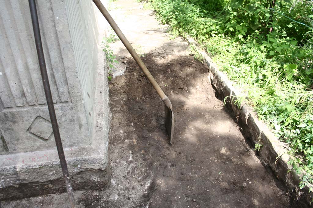

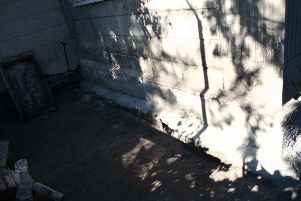

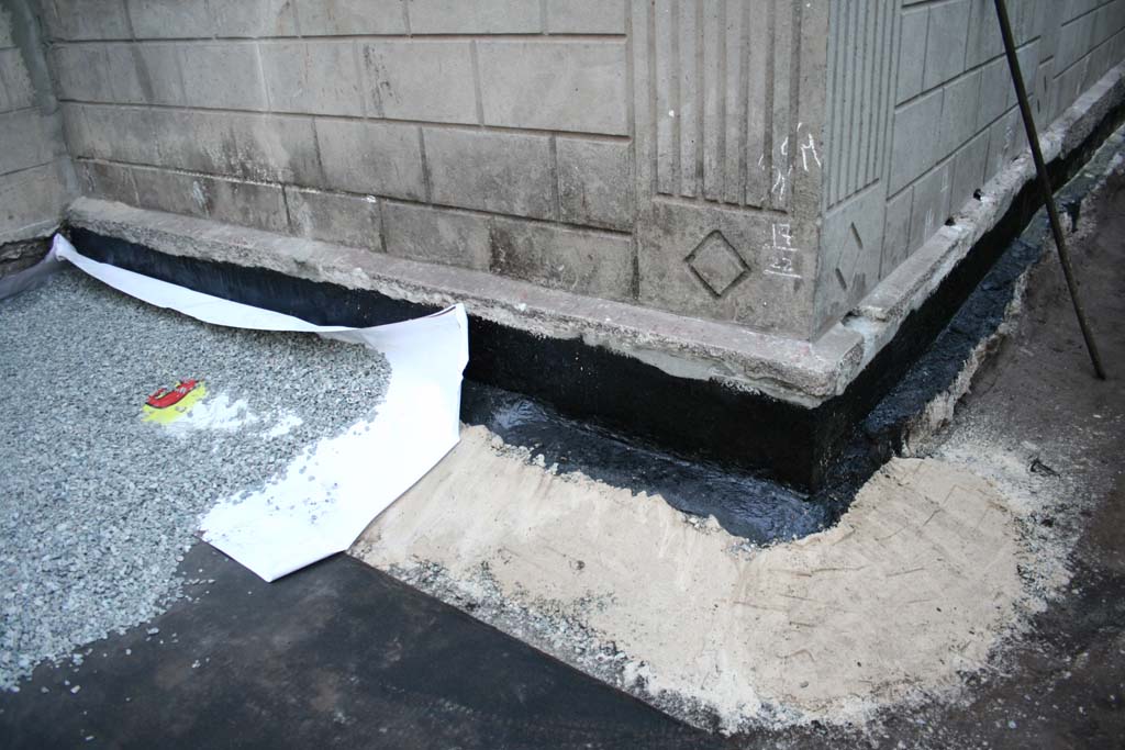

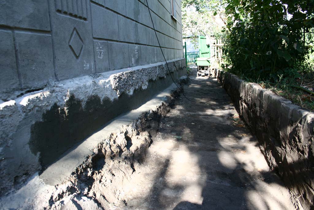

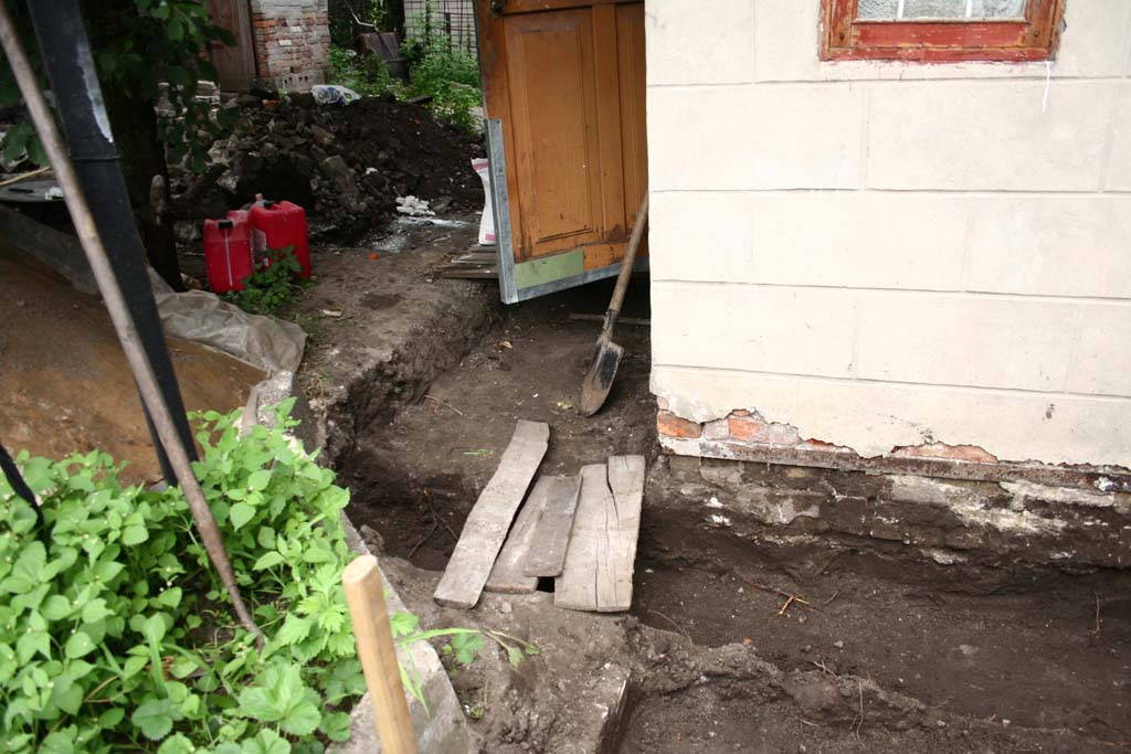

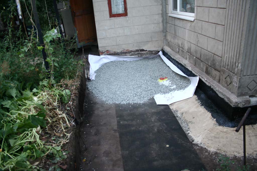

вот! это пока что сделано. Делаю все сам, так что не обезсудьте если фото буду выкладывать не часто. Надеюсь управиться до октября. Плитку должны привезти только с 15 сентября.
У нас день города в сентябре и завод сейчас для города плитку делает.... прийдется ждать.... а так бы уже начал ложить кусочек.

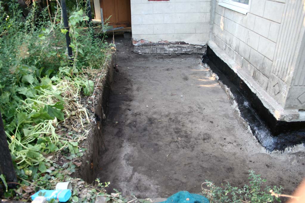

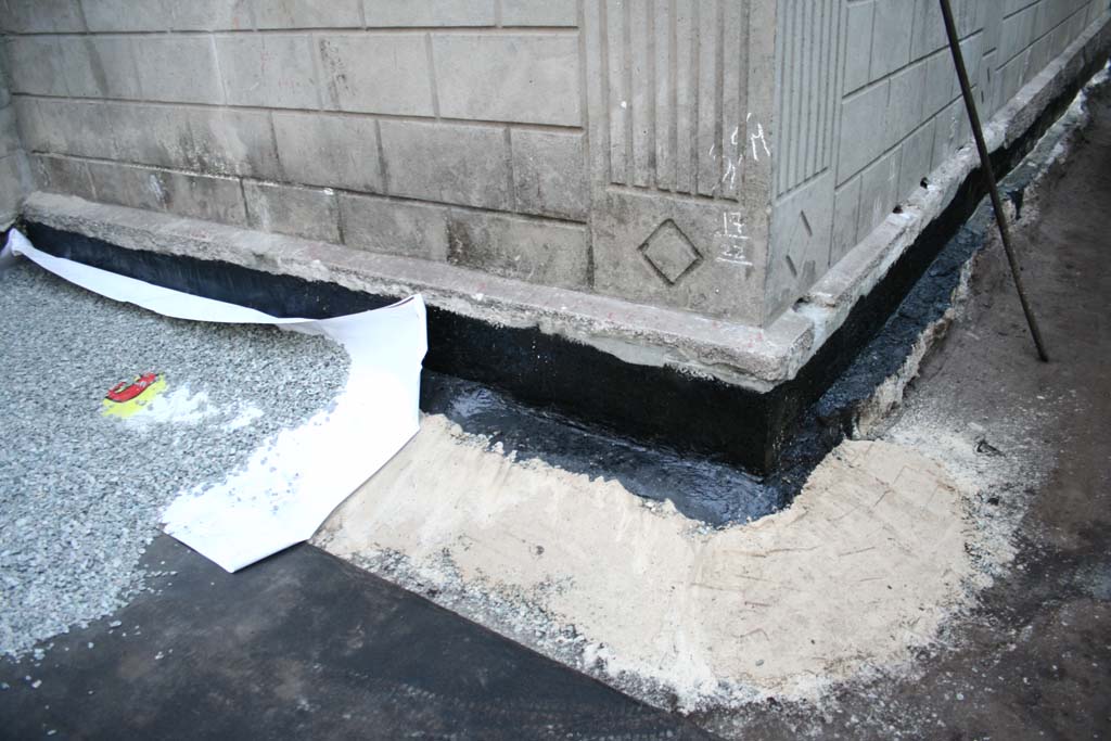

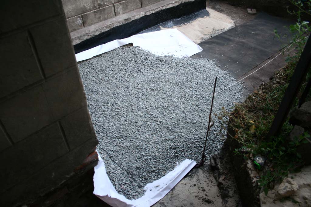

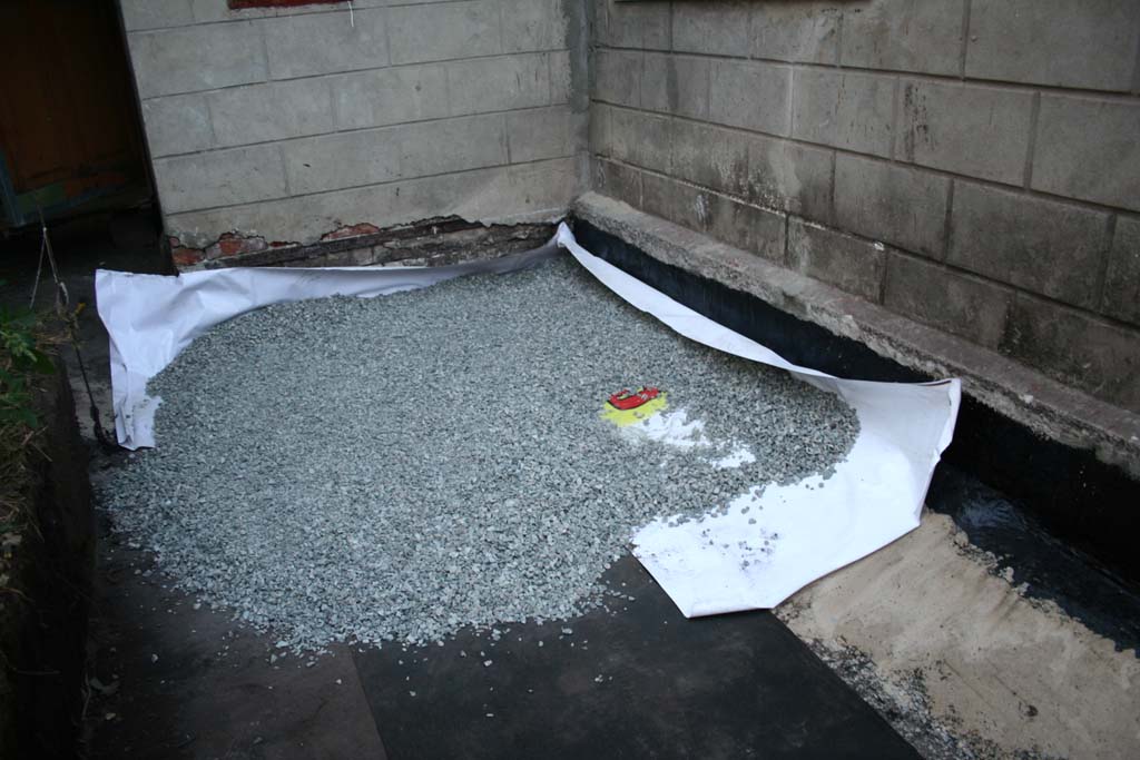

Добрый день! Заинтересовала ваша тема т.к. сейчас тоже приступаю к тому же. Не могли б вы расписать пирог который будет у вас с примерными толщинами. И еще я смотрю вы клали гидроизоляцию под щебенку - какую? и что за бумага под щебенкой?

zyuziakin написал : Не могли б вы расписать пирог который будет у вас с примерными толщинами.
могу. Пирог простой.
Снизу вверх:
  • нетронутый грун срезанный под нужным улоном
  • слой гидроизоляции. Я использовал ПВХ банер. отличная штука - долговечный, прочный, не дорогой. верхняя часть будет преклеена к фундаменту мастикой.
  • щебень. Там где будет въезд машины - 25см, там где пешеходная дорожа - 10-15см.
  • песок 10см.
  • тротуарная плита (вибропресованная) - 5,5см
zyuziakin написал : И еще я смотрю вы клали гидроизоляцию под щебенку - какую?
щебень - гранитный, фракция - 5-20. сначала думал 20-40, но во первых с ним тяжело работать - лопата в него плохо встряёт. И его нужно хорошо трамбовать, так как дает усадку. А мелкий щебень ложиться сразу плотно и трамбовать нужно меньше.
zyuziakin написал : и что за бумага под щебенкой?
вы о белом материале??? это не бумага - это и есть банер. Его в рекламе используют. а рядом с банером - черная полоса - это рубероид. я решил немного увеличить площадь гидроизоляции. это не особо важно, просто решил "увеличить отказоустойчивость системы"
