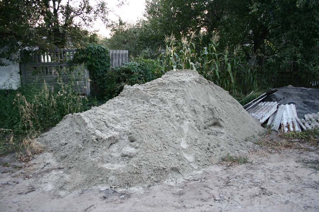

сегодня привезли песок.

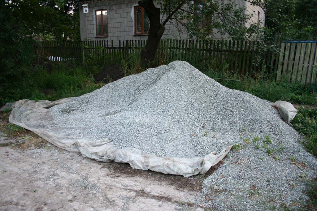

понемногу заканчивается щебень
