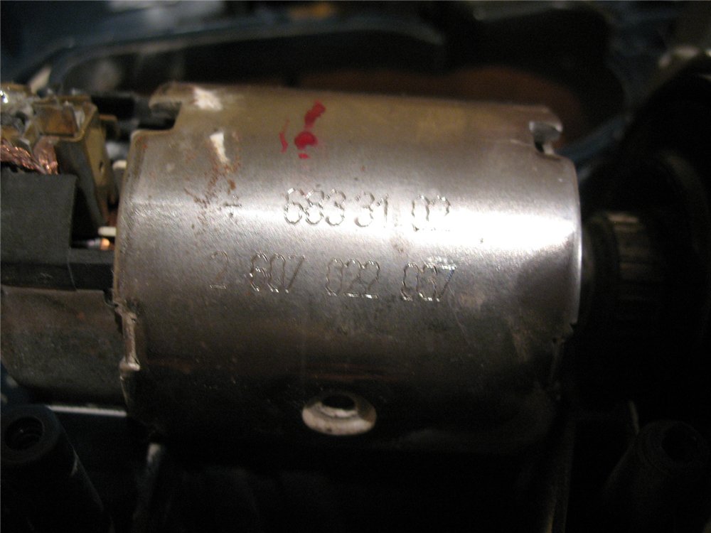

Про моторы. Есть у меня лобзик Бош 14.4в, пережыл страшное падение. Опосля заметил, что в нутри мотора в месте с якорем крутятся и магнитные пластины (типа статор я так понял:)) Это уже кирдык или есть шанс на реанимацию? Кто встречался с таким. Или как вобще должно быть. Коды на моторе вверху 683 31 02 внизу 2 607 022 037.:help
