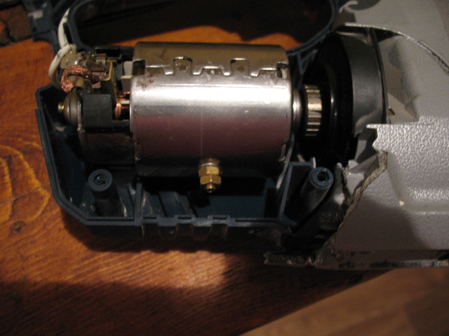

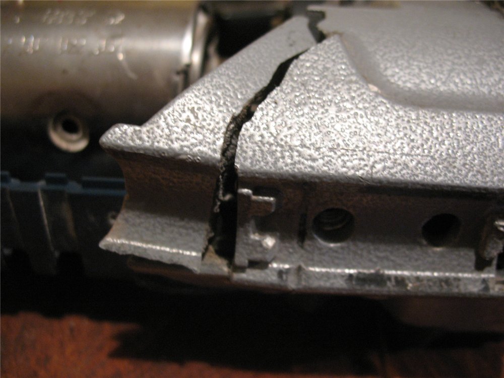

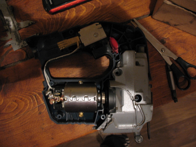

YURGER на фото вроде еще и корпус редуктора лопнул?

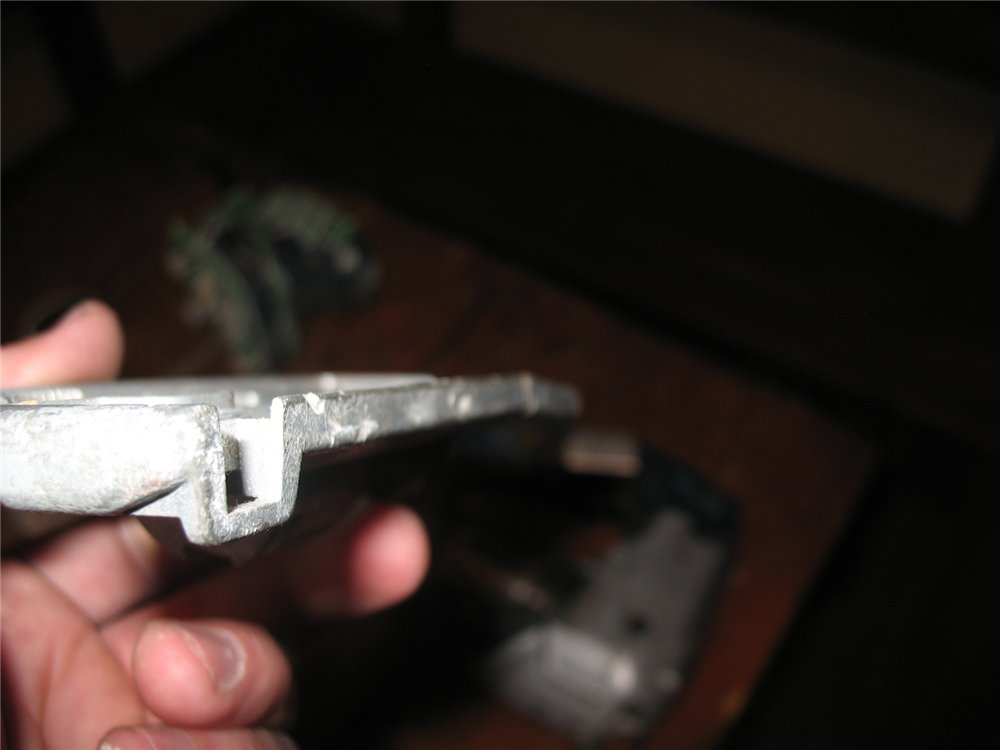

Vadim63 написал : YURGER на фото вроде еще и корпус редуктора лопнул?
:(и подошва тоже изогнулась. Подошву выровняю ,редуктора треснули только "хвостики" опорные штивты целы геометрия не ушла. Вот теперь я понимаю смысл слова ОБИДНО.:(

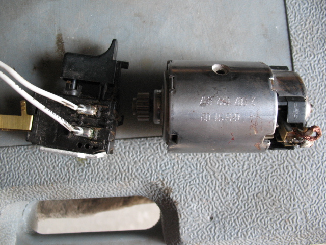

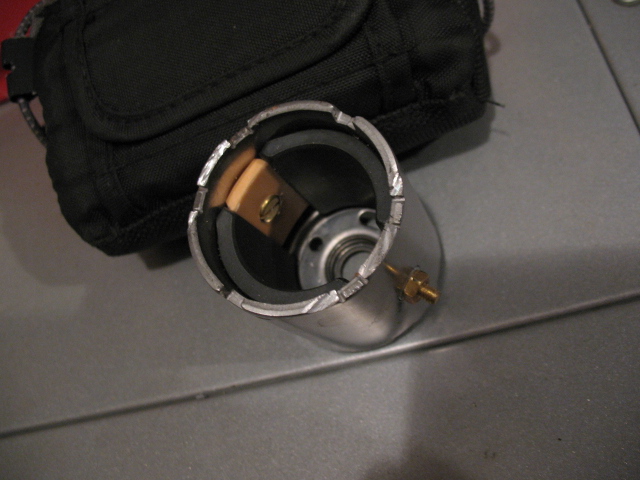

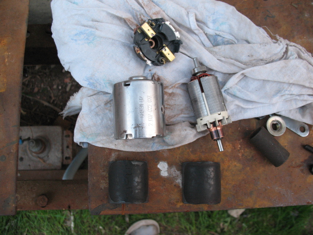

Ну вот, закончил ремонт своего лобзика, скажу сразу - удачно. Самой большой проблемой для меня стало снять шестиренку из вала мотора. С ней ходил к другу, он работает на сервисе Бош. Унего специальный съемник он решил эту пробдему. И у него оказалась почти новая подошва к моему лобзу, всё это предоставилось мне безоплатно:). В хорошем настроении попер домой корежить мотор. Срезав акуратненько шлицы и разпополамив его вынул якорь. Магнитные пластины, с завода, были приклеены каким-то чёрным геметиком и как припологалось отскочили от резкого удара. Клеить я неотважился по двум причинам: Возможности нанести слишком много клея, и следственно безрезультатности ремонта. Ну и незнании (неуверености) какой именно использовать клей и как он прослужит в процесе роботы девайса. Крепил пластины так: между ними вставил трапецивидные пстмасовые вставки (кан. труба) и затягивал латунными болтиками "на розжым", закрепились магнитные пластины намертво и думаю надёжно. Собрал движок, полключил и лобз зажужжал. В которые раз убедился ,что "нерозборные" моторы и можно розобрать и можно обслужыть.
