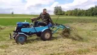

Вот так пашет мой МТЗёнок. :o https://youtu.be/Pl4A3AvYmjY

kazik написал : Вот так пашет мой МТЗёнок. :o https://youtu.be/Pl4A3AvYmjY
Класс :applause:
