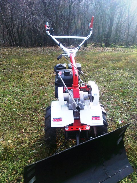

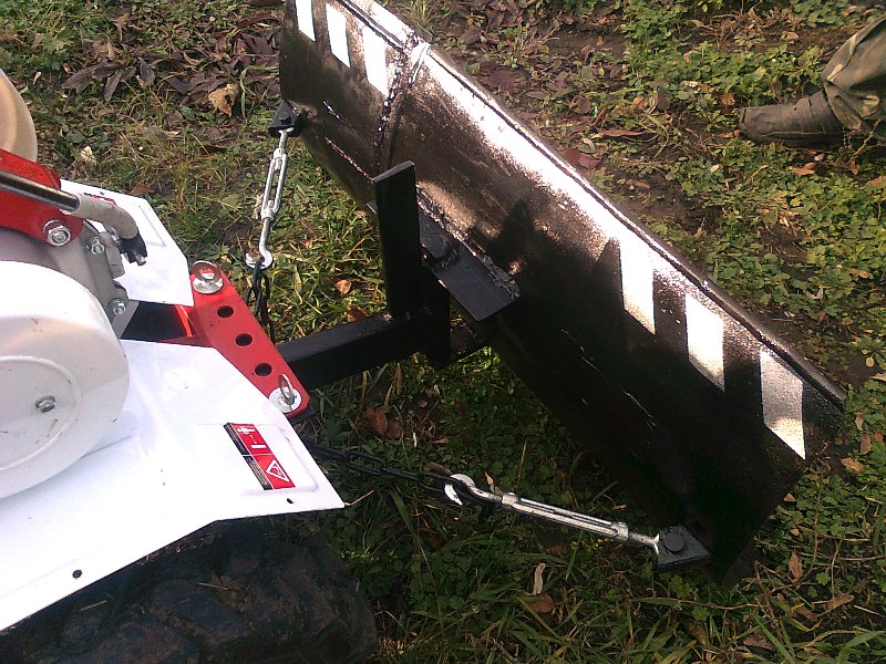

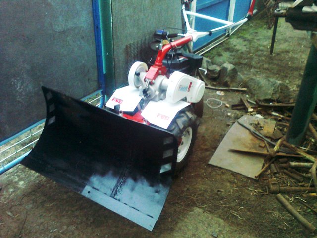

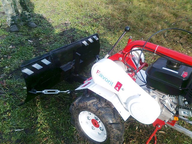

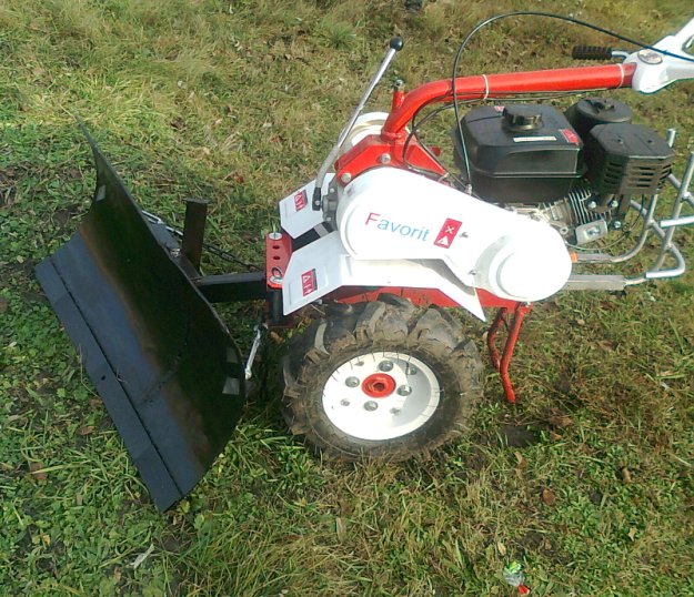

Dgekson написал : Вы же сами сказали что самого баллона прочности хватает, зачем тогда пластина? Я еще повторюсь, одного баллона не хватит, нужна пластина с низу и каркас для соединения лопаты с мотоблоком.
Одного газового баллона вполне хватает на такой отвал как у меня на тяже и еще какие-то обрезки остались. Снизу, в качестве ножа, у меня приварен коренной лист с УАЗа. Если говорить о нормальном и функциональном бульдозере то он небходим так как без него Витязь легко гнет край листа если упрется в препятствие на грунте при работе с землей, строймусором и пр. Если же делать игрушку, типа снежок свежевыпавший погонять по ровной дорожке, то можно не ставить ничего. Или лепить резинку, лыжи и + еще штук 5 регулировок которые только ослабляют отвал и суммируют люфты, поэтому у многих они и снега толком не убирают.

Riba4ok1 написал : Или лепить резинку,
Резинку лепят по той причине, что живем то в СНГ, это у вас по европейски, дороги гладкие как зеркало. А мы чтобы на рога МБ не натыкаться резинку ставим...... А так в общем все правильно ......

Pavel003 написал : Резинку лепят по той причине,
Резинка нужна если снег с паркета собираетесь сгребать или со скоростью км 40, а так она только мешает. И лепят ее только потому что так сделано на взрослых "дорожных" бульдозерах. И я живя в селе, на европейских дорогах, ни разу не натыкался на рога за 2 года, разве в гараже на заглушенный МБ.

Dgekson написал : одного баллона не хватит,
одного баллона хватает с лихвой
Dgekson написал : Фотка вашей лопаты?
фото есть выше,попробую ещё выложить
она сразу была изготовлена в таком виде как на фото,а толщина и прочность металла у баллона в полне достаточны для "Агро",на мой взгляд,и практика подтверждает

Riba4ok1 написал : Если говорить о нормальном и функциональном бульдозере то он небходим так как без него Витязь легко гнет край листа если упрется в препятствие на грунте при работе с землей, строймусором и пр.
Согласен с вами.
vodila написал : она сразу была изготовлена в таком виде как на фото,а толщина и прочность металла у баллона в полне достаточны для "Агро",на мой взгляд,и практика подтверждает
Ну раз достаточно, тогда все нормально. Ошибался значит я. Привык с запасом делать все.:)

Riba4ok1 написал : Резинка нужна если снег с паркета собираетесь сгребать или со скоростью км 40, а так она только мешает. И лепят ее только потому что так сделано на взрослых "дорожных" бульдозерах. И я живя в селе, на европейских дорогах, ни разу не натыкался на рога за 2 года, разве в гараже на заглушенный МБ.
Нет, если есть во во что упереться (у меня есть) и на малой скорости неприятно. С резинкой удара нет. Но честно скажу я не пробовал без резинки, может и напрасны мои страхи. Правда она стоит уже, снимать не буду. Я жалею что за 800 гривен не купил электрическую игрушку. Но задним умом все мы сильны. Съезжу еще в Эпицентр, может будут в этом году перед сезоном. Тяжеловато чистить. И Невой с отвалом и снегометом вручную.

а как безопасно разрезать газовый баллон?там же остатки газа.
Riba4ok1
Riba4ok1
Регистрация: 20.02.2012
Одесса
Сообщений: 2770
29.11.2013 в 00:40:12
nata80 написал : а как безопасно разрезать газовый баллон?там же остатки газа.
Я наливаю в баллон воды половину хотя бы и отвожу куда подальше и сливаю все с него. Иначе конденсат будет "пахнуть" на всю улицу. Потом откручиваю кран. Обычно это нелегко. Поэтому КРАН в тиски, потом веревку вокруг Б обматываем а в петлю вставляем что то подлинее и крутим весь Б. Снимаем кран, снова промываем, и спокойно обрезаем. Сейчас холодно и ничего там уже не будет. Или промойте переверните пусть продышится дня три, а то аромат... Из верха и низа получаются хорошие диски. Старайтесь не резать по свар. шву. Одного Б на отвал хватает. Получается 65-68 есть длинее-короче, отрезаете по высоте отвала, а оставшийся лист придется перегибать и добавлять отвал до метра или сколько нужно. Но больше не стоит. Зайдите в мой профиль, там в альбоме, кому нужно есть рисунок Б, также как гнуть его(молотом геморно), и размеры для тяжелого. Кому что не понятно, спрашивайте. У тяжелого не навешивайте на передок все...
