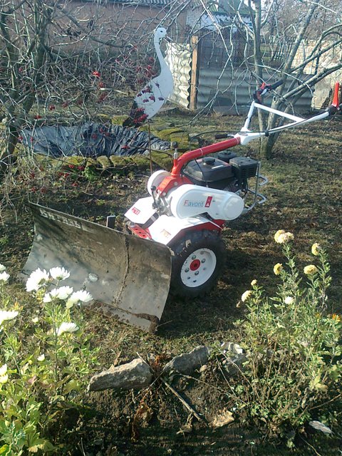

Гордей написал : и с чего лучше сделать я читал что можна сделать из газового баллона как если не секрет подскажите как это сделать?!?!?!
Газовый баллон вполне годиться. Я сделал отвальчик из гнилого ресивера. Три мм в нем нет. Вот фото. усиление полосой, упоры из арматуры, вполне рабочий отвал. Я делал для Невы, не широкий, можно делать и шире.

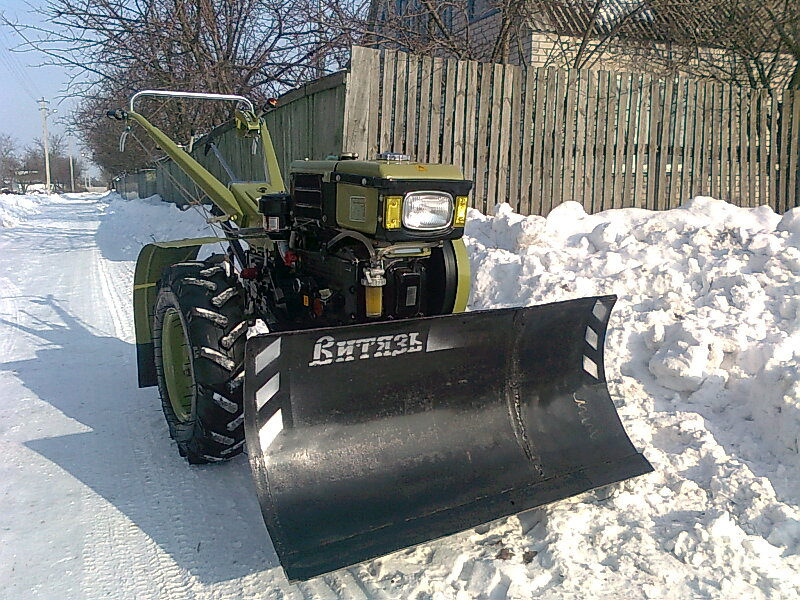

Гордей написал : я читал что можна сделать из газового баллона
Земляк, зайдите в мой профиль там фото и рисунки с отвалом из газоваго Б. установленного на тяже. Есть видео работы на ютубе. Отвал прекрасно работает с землей. Я практически закончил делать отвал и на средний, на Вейму, остались штрихи типа подкрасить. В подписи не видно какой у Вас МБ поэтому спрашивайте что именно Вам непонятно.

Dgekson написал : все почему то наваривают ещё что то сзади и снизу пластину. Зачем, ведь она и так не гнётся. Дело хозяйское.
если Вами сказанное не ирония. Вдоль нижней кромки на болтах полоска пилы от большой пилорамы(этот металл сварка не держит) в качестве ножа, думаю и прочность увеличивает.
