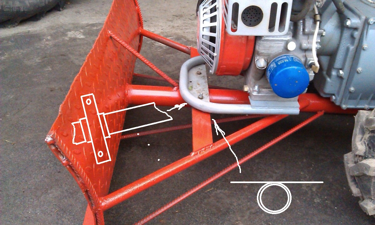

Юрий VW написал : а пока выставляю на всеобщее обсуждение фото...
Про крепление, основательное, даже наверно с запасом сильным. То что не хотите переворачивать руль, дело каждого. Про саму лопату, мое мнение угол атаки с низу нужно поострее, про это писал раньше в постах. Просто попробуйте обычной лопатой ручной, почистить при таком угле (как у вашей лопаты на мотоблоке) снег, и потом как обычно. Разницу почувствуете сразу. ИМХО.

Dgekson написал : обычной лопатой ручной, почистить при таком угле (как у вашей лопаты на мотоблоке) снег, и потом как обычно.
Пример с обычной ручной лопатой не совсем удачный т.к. принцип работы совсем другой. Тем не менее когда мы ее переворачиваем и ставим "на руба" и работаем как бульдозер то угол намного круче, вплоть до обратного... "Dgekson, покажите фото своего отвала, что б виден был угол ножа, насколько он должен быть острым.

Dgekson написал : Просто попробуйте обычной лопатой ручной, почистить при таком угле (как у вашей лопаты на мотоблоке) снег, и потом как обычно. Разницу почувствуете сразу. ИМХО.
Не знаю, у меня почти обратный угол, делал того чтобы при небольшом препятствии (не бордюре) отвал переехать его мог. Проблем у меня не было. Нева была с родным двигателем, работала хорошо, за аналог брал скребок на снегоуборщиках. Это не для поспорить пишу, просто как инфа.
Ну а про лопату ручную правильно, только там точка приложения силы (ручка) высоко стоит поэтому не корректное сравнение. Вспомни где у бульдозера крепятся шарниры отвала, чуть ли не на уровне земли. Это потому, что косинус нуля равен 1.

Pavel003 написал : Хвост мне не нравится. Универсальная сцепка, на мой взгляд там лишняя..
нужно было к чему то цепляться сзади, плюс сцепка позволяет винтом поджать...
Pavel003 написал : Очень мне не нравится крепеж к двигателю..
тут конечно на любителя, но вес не большой, да и на МБ МС, многие как раз к движку цепляются...
Pavel003 написал : Но это чисто мое мнение. Я не помню, вроде есть похожее, я имею ввиду крепеж к двигателю, вроде работает..
есть, есть, поэтому и у меня такое решение, сначала просмотрел кучу материала, а потом уже делал и себе...
Dgekson написал : Про саму лопату, мое мнение угол атаки с низу нужно поострее, про это писал раньше в постах.
наоборот, для снега на многих отвалах, особенно на скоростных, угол минимальный... острый угол отвала, применяется в основном для твёрдых почв (я не специалист в этой отрасли, но так мне подсказывает логика)... скажу так, после того как всё сварили, уж очень захотелось попробовать, выехали к куму на участок и так незаметно кучу песка разровняли, пришлось потом назад собирать - всем понравилось.... думаю, что со снегом будет ещё легче....

Юрий VW написал : тут конечно на любителя,
Юрасю,я конечно не настолько продвинутый в конструировании отвалов и чистовдизайне и мне практически все нравится;). Единственное, о чем подумалось глядя на такую навеску, что хорошо было бы передний кронштейн еще при изготовлении сделать плотно "труба в трубе" и повторить можно скажем такой на нижних болтах переходного флянца между двигом и КПП(а то и вообще сделать все это сплошным кроншт.) так бы не только уменьшилась нагрузка на нос двига но и сам отвал, за счет длинной трубы(от хвоста до отвала) получил бы возможность небольшого "скручивания". Это скручивание не передавалось бы на сам двиг, а оно как раз, одна из причин ограничивать аппетиты в захвате.

Riba4ok1 написал : Юрасю,я конечно не настолько продвинутый в конструировании отвалов и чистовдизайне и мне практически все нравится
Юра, да я тоже как то не спец в этом деле, смотрю как люди делают, и делаю похожее, исходя из своих возможностей и потребностей...
Riba4ok1 написал : Единственное, о чем подумалось глядя на такую навеску, что хорошо было бы передний кронштейн еще при изготовлении сделать плотно "труба в трубе" и повторить можно скажем такой на нижних болтах переходного флянца между двигом и КПП(а то и вообще сделать все это сплошным кроншт.) так бы не только уменьшилась нагрузка на нос двига но и сам отвал, за счет длинной трубы(от хвоста до отвала) получил бы возможность небольшого "скручивания". Это скручивание не передавалось бы на сам двиг, а оно как раз, одна из причин ограничивать аппетиты в захвате.
возможно и так, но мне почему то кажется, что при такой малой ширине захвата (98 см), это не сильно актуально, я так думаю...
